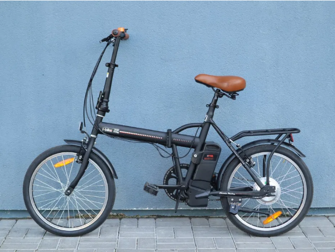

Из того, что подходит по габаритам и имеет прочную раму. У складничков часто база кроткая, руль не всегда регулируется по высоте. Если у Вас рост около 170-ти, то немного все проще. Правильный компакт с мотором будет выглядеть примерно так
То есть регулировка по высоте есть, привод задний, аккумулятор не интегрирован в раму и съемный, рама с усилителями жесткости. Дисковые тормоза, подседельный штырь с амортизатором пойдут в плюс, задняя подвеска, скорее, в минус. И не покупайте по картинке в Интернете. На картинке всегда все лучше. Надо садиться, мерить, щупать. Раз у Вас есть Merida, значит Вы в курсе, как что должно быть.

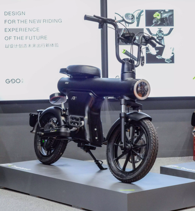

На работу вы на том и на том доедете за одно и то же время и для ночных покатушек в компании других велосипедистов ни тот ни другой не подойдут. Это не велосипеды, это мини-скутеры, но с педалями. Есть и намного более продвинутые варианты таких электровеников:
