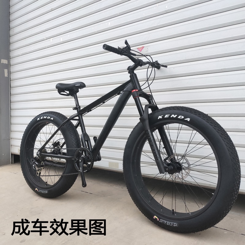

Выбираю новый велик.
На данный момент в наличии имею 2*2 фэт 20" колёса (кайман, складная рама) и второй велик на пространственной раме, колёса 26", двухподвес, мотоседло, привод задний (дохлый мотор 500 ватт, но не в этом суть).
А надо мне нечто, сочетающее в себе плюсы обоих вариантов: чтобы нормальная амортизация была спереди/сзади, при этом крылья от грязи и багажник (либо возможность его поставить без извращений, на пространственную раму варить из профиля пришлось - гемор и сомнительным результатом), возможность нормально ехать на педалях при желании (или необходимости, когда батарея села или сломалась).
Далее чтобы оно могло по песку ехать (по пляжу вдоль воды, например, по рыхлому песку тоже - кайман, вот, так может) и проезжало километров так до 75-100. Ну 50 - минимум.
Модель использования примерно такая: 10 километров по ухабам в лесу (велик их должен глотать нормально), 10 километров по асфальту, где разгоняться надо хотя бы до 30 км/ч, а лучше больше - до 50, потом песок, потом снова асфальт ну и так далее.
Вертикальная посадка при всём при том, типа как на каймане, вполне комфортна, а как на горных великах (жопой кверху) - нет. Педали крутить люблю и _оно_ должно на них уметь нормально ехать (сдохшая батарея в каймане и 15 километров пути на педалях - отстой, но это хотя бы возможно, сдохший мотор на втором веле = поездка на газели ибо крутить педали на мотоседле.. ну едва ли вариант).
Так вот, включаю я фильтры на сайтах по продаже велосипедов, типа "крылья+багажник+амортизаторы спереди/сзади" и вижу дичь одну какую-то.. А когда багажник "опция", то каждый раз не понятно, куда его там можно поставить и как. А мне нужен, люблю с собой барахлишко возить (книжку там, шмотку какую, на пляж полотенце и тд).
Бюджет всего мероприятия не определён, желательно до 300, но за что-то хорошее можно наверно и доплатить.
Есть идеи?

заказывай раму 2х подвес по типу super73. и под установку дд мотора в роли кареточника. Так дешевле, чем баф кареточный на киловат брать. Остальное скидываешь с фэта.

Наши хотелки совпадают. Мне пришлось отказаться от заднего подвеса в пользу жёсткого.(вариантов не нашёл, правда и бюджет разный).Багажник и крылья продаются, крепится хорошо . Резина 26-ая, спереди - 2.8 дюйма, сзади - 4 дюйма(для комфорта в сочетании с подседельным штырём-амортизатором). Ну и  конечно алюминиевая рама с киловатным кареточным Бафангом. Удачи! Вот такая рама у китайцев продаётся-13 тыщ, вес 2 кг..
