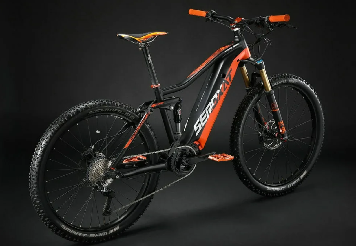

Попался ещё один китаец на Bafang M600 на 3"  колёсах, такой:
Этот ещё вдвое дешевле, но желаемые крылья на него хрен установишь.

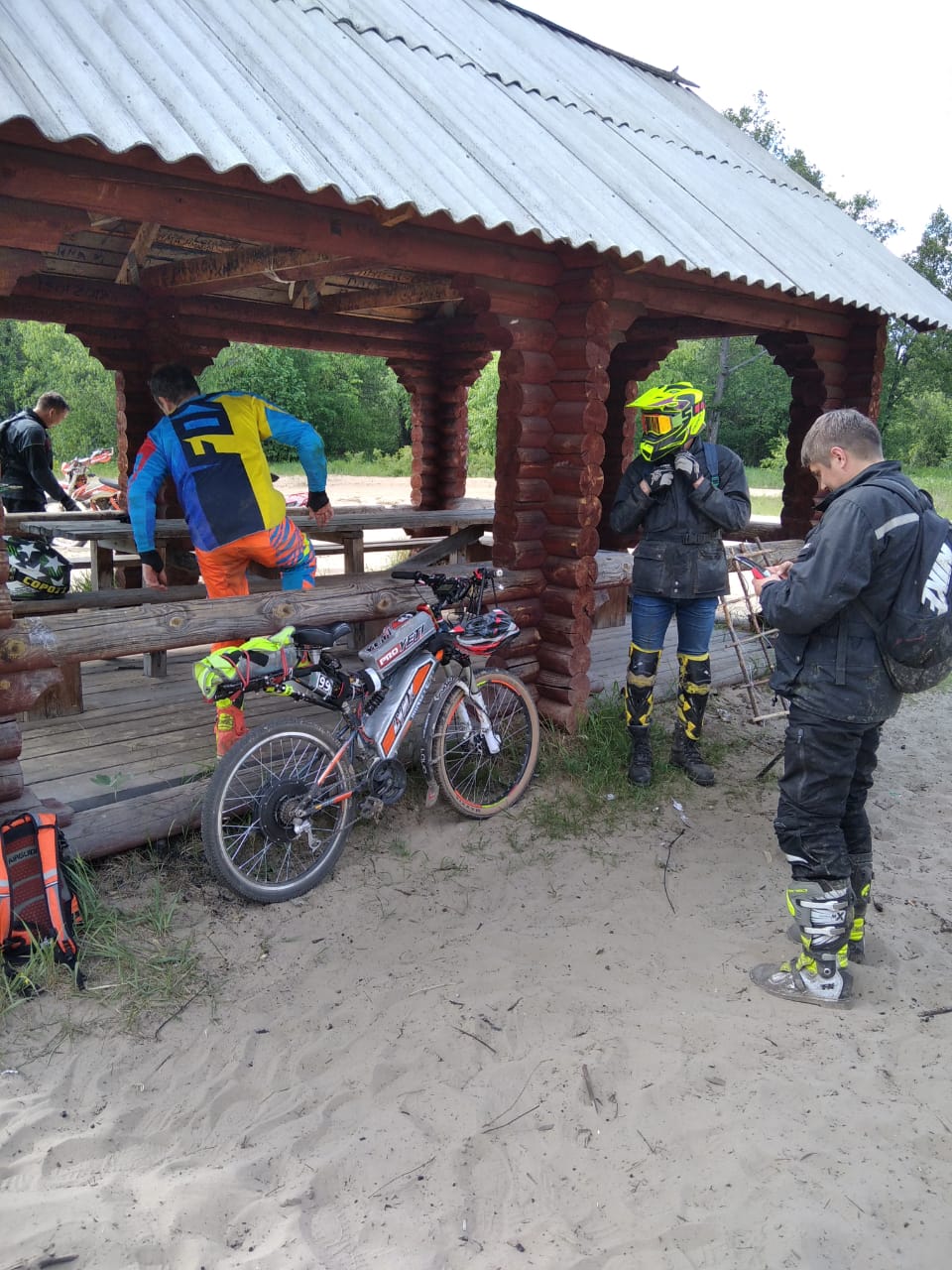

Вон в лесу постоянно встречаю такие группы байкеров:
Отличные ребята! Вот купишь такой мотоцикл, познакомишься с путными байкерами, и вылетит вся твоя дурь из головы.😁

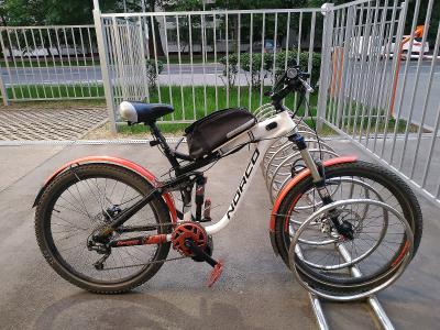

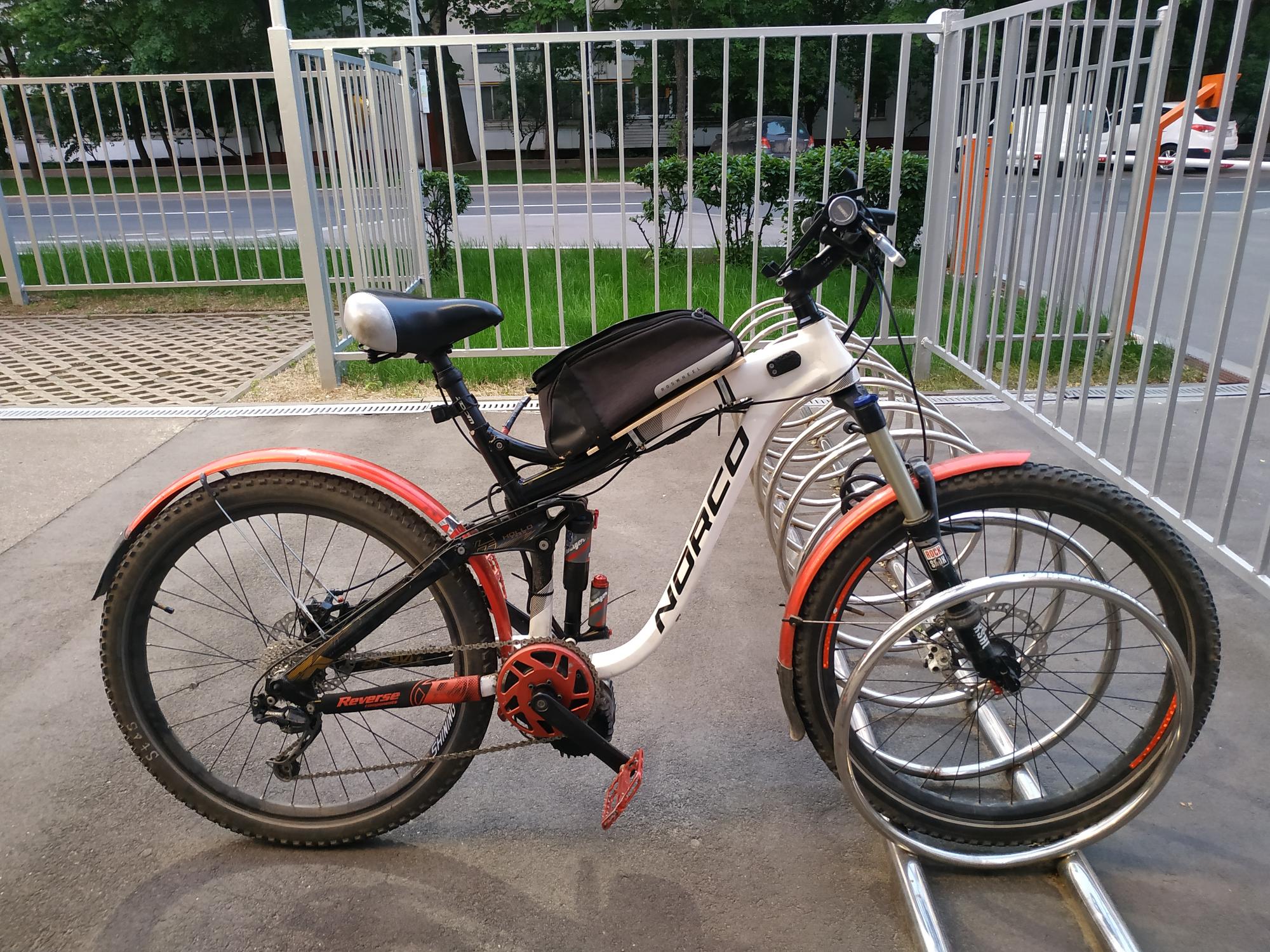

Цитата: ViGilant от 30 Июнь 2021 в 23:07крылья на него хрен установишь.
при  некотором желании можно:

TRO
[user]Stanislavchik[/user], У меня как то как забилось грязи с сухой травой под такие крылья, так что 2киловата байк вообще сдвинуть не могло, пришлось палочками вычищать дохрена времени... В общем проходимость по говнам резко падает. А от просто луж очень даже хорошо.
ViGilant
Цитата: TRO от 01 Июль 2021 в 11:312киловата байк вообще сдвинуть не могло
хорошие, крепкие крылья) и грязь тоже чёткая была))
Stanislavchik
[user]TRO[/user], да, для кк и города конечно.
Mike 372
На одном из велосипедов проделывал такую фишку. Устанавливал стальные крылья так, чтобы сзади зазор был минимальный, около 1 см, а вперед немного увеличивался. А край крыла загибал так, чтобы едва не ширкал по покрышке. И этот край весьма эффективно соскребал налипшую грязь.
