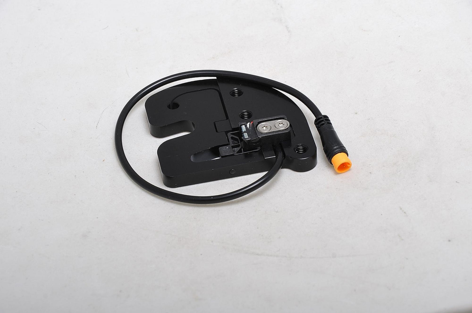

Цитата: Jones от 01 Июль 2021 в 23:35А PAS, который "говнище" наверно сделан через датчики возле шатуна, да?
диск там где педали и датчик, видимо оно и есть, так было "из коробки", в любых режимах работает плохо, а контроллеры КТ самые дешёвые конечно же)
Добавлено 03 Июль 2021 в 00:26
Цитата: Mike 372 от 01 Июль 2021 в 23:13Для комфортной езды нужно поймать определенную скорость. И сделать это непросто, особенно если дорога трясучая.
Да, круиз работает по-идиотски тоже, нет бы скорость на дисплее регулировать больше-меньше - фигу, лови нужное место ручкой газа
Jones
Цитата: Mike 372 от 02 Июль 2021 в 00:13
Наверное качество PAS больше зависит от контроллера и меньше от датчика. А лучший PAS пожалуй тот, который измеряет каденс. Но его сложно устанавливать.
Если датчик измеряет только каденс, то PAS будет работать примитивно. В современных очень брендовых кареточных моторах есть механизм, который оценивает нагрузку на педалях, а не только скорость вращения и реагирует на нее увеличением мощности мотора. Для мотор-колес тоже есть такой вариант PAS, но используется редко из за сложности реализации.
ViGilant
Цитата: Jones от 03 Июль 2021 в 13:05есть механизм, который оценивает нагрузку на педалях
видимо тот самый torque sensor или как его там, но, да, чем сильнее жмёшь педали, тем больше вмешивается мотор - идеальный вариант ассистента по идее
