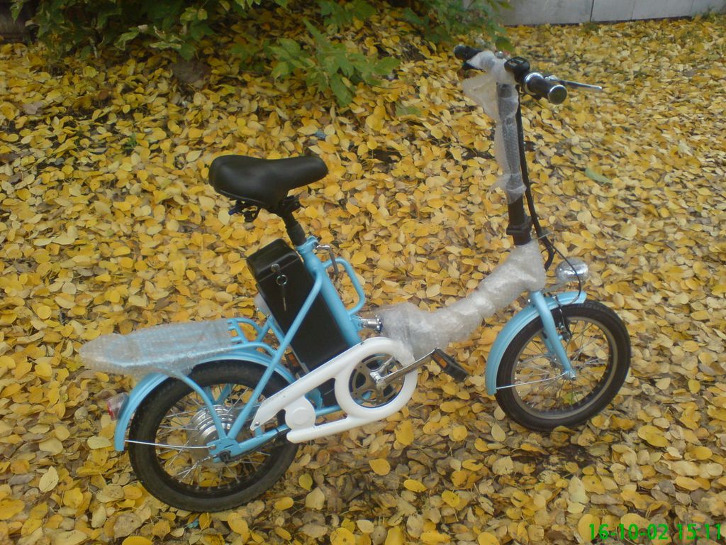

Я велик похожего формата, но с мотор-колесом, планирую продать за 20000р. Новый, даже не вся упаковка снята, отличная жирная резина специально для электровелов 16х2.125
Собрал в сентябре, никто осенью не купил, перезимовал в гараже (аккум - дома)
