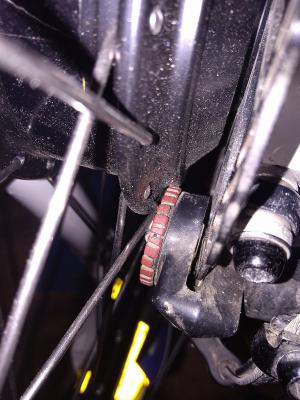

Приветствую всех! Новую тему не хочу открывать и спрошу в данной. Вел я электрофицировал и когда попытался установить гидравлический дисковый тормоз на переднее колесо, то мне не хватало 2-3 мм, чтобы калипер влез на 160 ротор, так как калипер упирался внутренней стороной в электромотор, отсюда вопрос, если я возьму ротор, допустим на 203 мм, то калипер влезет, будет тормозить и будет всё норм? Переходники какие-нибудь понадобятся, чтобы калипер от крепления на вилке чуть сдвинуть? Гидравлика эта Tektro Auriga E-SUB HD-E520, какого сечения и какой провод брать, чтобы спаять с выводами от тормоза и до контроллера для подключения?
А также следующий вопрос, хочу на заднее колесо установить дисковый механический тормоз, но у меня нет на раме крепления под дисковый тормоз. Есть ли здесь пользователи переходников с вибрейков на дисковый тормоз? Где брали и может быть ссылочкой поделитесь, что и где и почем? Или может кто-нибудь на заказ их делает данные переходники, подскажите.

Нужна проставка для поднятия калипера над пером, чтобы машинка стала на больший диск. Эффективность торможения улучшится.

Цитата: verlion от 28 Янв. 2019 в 18:34то мне не хватало 2-3 мм, чтобы калипер влез на 160 ротор,
Берёте следующий размер (180) и всё подойдёт. БОльший ротор можно ставить,если производитель вилки это допускает. В обоих случаях используются переходники под эти размеры.
Цитата: verlion от 28 Янв. 2019 в 18:34переходников с вибрейков на дисковый тормоз? Г
Пробовал это дело- ничего хорошего. Китайцы продают железки 2-3мм  толщиной. Эти адаптеры при торможении изгибаются и тормоз перестаёт тормозить.
Естественно что при наличии рук ,можно самому сделать эти адаптеры и уйти с вибрейков.

На той неделе тоже столкнулся с таким геммороем. Дело решилось переходом с 160 ротора на 180мм.
Пока вместо адаптера  закрепил с помощью втулок : нету в магазинах на 180 ротор, весной кричат, что привезут.
Теперь всё крутится нормально.
