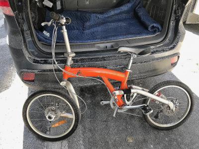

e-scooter
[user]MoRoman[/user], ну с МАС ом ситуация не такая уж и плохая, знаю на собственном опыте. Его самое главное не мучить большими токами и будет он работать долго и счастливо. А у луны как раз контроллер заточен под этот мотор, никаких лишних проводов и всё уже настроено, так что можно не переживать.
Но вот как ставить страшненький (дело вкуса конечно) МАС на вот такое чудо?:
MoRoman
[user]e-scooter[/user], мак на этот вел ставить нельзя конечно... :) Блин, он потрясающий! :)
Олег Седой
Вот именно, прошивают МАК на самые высокие токи, а потом жалуются, что движок хреновый. Ну и  ось в МАК все-таки 14мм, как ДД, а e-scooter , насколько, я помню, недостатком веса не страдает: какой-никакой, а уже плюсик.
А вел, конечно, интересный.
Ширина между перьями вилок стандартная?

e-scooter
Ширина дропов стандартная -135мм

А в смысле ремонтопригодности как дела обстоят, если что-нибудь полетит из подвески?
Дело личного подхода к жизни, но на таком чуде ездить более 20км/ч - предварительно написав завещание.

Да я уж понял, что тебе хочется !!! Просто интересно, скорость то под 50 человеку надо, да ещё и на 20дюймах.
У меня друг тоже сам собирает к весне двуконфиг на фэт и тоже на 20дюймов. Вот там тоже красота неописуемая! Ну и практичность тоже не последнюю роль у него играет: песка у нас за Волгой очень много.
