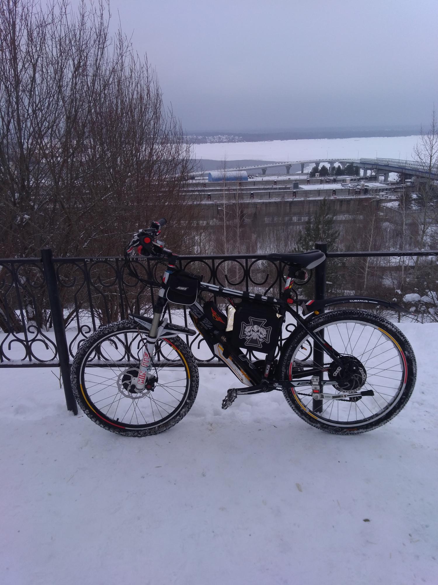

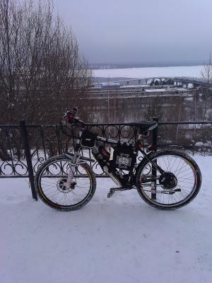

Олег Седой
#10423
У меня вот в такой водонепроницаемой сумке лифер и по хрен всякие дожди, а вся проводка на джульет, которой вода вообще не страшна.Контроллер один тоже в кармашке спереди сумки, который сам и пришил: карман с откидным верхом для вентиляции контроллера или езды в теплую погоду. Ну а второй временно пока так, потому как только что собрал двуконфиг и не решил пока, как его лучше приспособить, а зимой дождей у нас на Волге нет.😉
И давайте по делу! Человек конкретно указывает, что ему надо, а в ответ, то ему мопед советуют, то какими-то дождями пугают.
