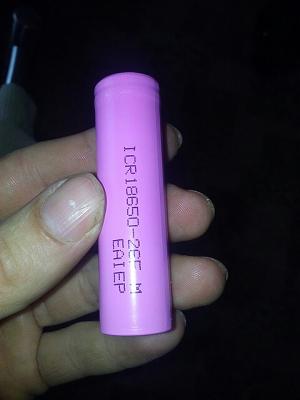

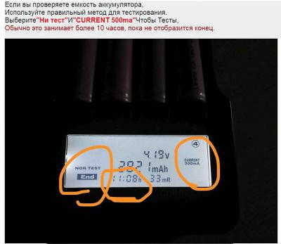

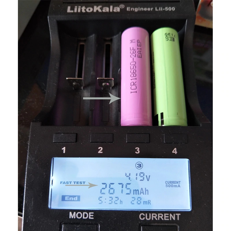

Цитата: ёmobil от 06 Фев. 2019 в 21:42Чтобы мотору и бюджету было хорошо, можете написать пример оптимального(минимального) объёма батареи, на примере вот этих  3,7 В 2600 мАч 18650 литий, если можно сколько штук нужно для каждого мотора https://ru.aliexpress.com/item/40pcs-lot-Original-18650-3-7V-2600mAh-LI-Ion-batteries-rechargeable-Battery-ICR18650-26FM-safe-batteries/32796016887.html?tt=sns_none&aff_platform=default&cpt=1549477631225&sk=6jieZKS&aff_trace_key=cdff1473ec1b42a4ab4f58a2874e9eca-1549477631225-01135-6jieZKS&terminal_id=658d5796b2a0497d94d138a451b7d560
для 1500 вт, 1000вт, 500 вт?
Чем больше мощностью мотор, тем больше нужно "Р" в каждой банке. Показанные по ссылке элементы не высокотоковые и изначально рассчитаны на ток потребления всего-лишь 500mA, поэтому потребуется большое количество "Р"

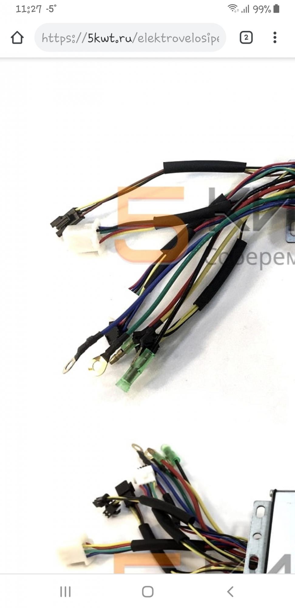

[user]aleksey.mayorov.1995[/user], Скорее всего колодку (коричневый, черный, желтый), что бы точно узнать, нужно посмотреть к каким точкам они подпаяны. Или узнать у продавца.
[user]scezary[/user], а это нас система. Спрашивал продавца

[user]aleksey.mayorov.1995[/user], Скорее всего контроллер у вас КТ серии с дисплеем, у них нет трехпозиционного переключателя. А по поводу пробега, возможно батарея не отдает полную емкость из за холода, но при таком токосъеме она врятли мерзнет. А может не сбалансирована просто.
