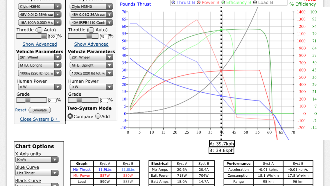

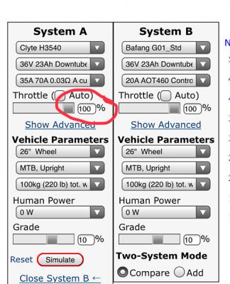

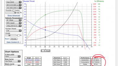

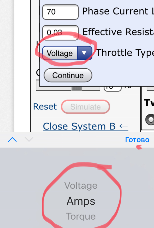

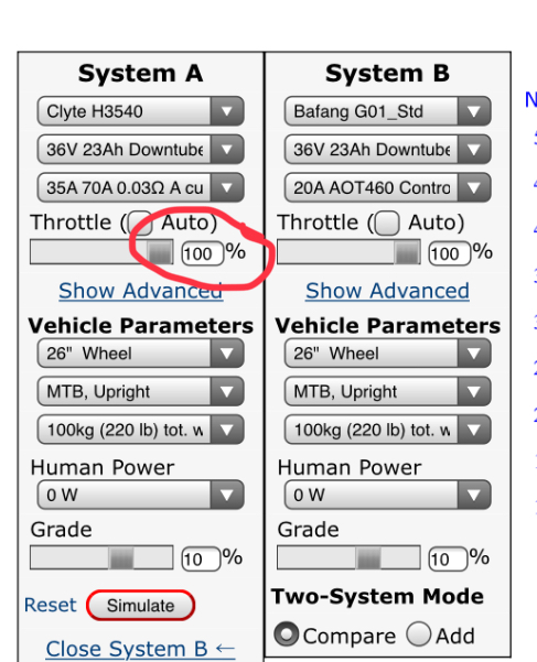

LeoDron
Цитата: Michael от 09 Фев. 2019 в 23:04Так вот калькулятор этот считает вариант когда у вас всегда тапка в пол и других вариантов нет.
Вот это уровень газа:
Это режимы управления газом:
Уверен, что Vik3 тоже это знает, или я не правильно понял твой вопрос?

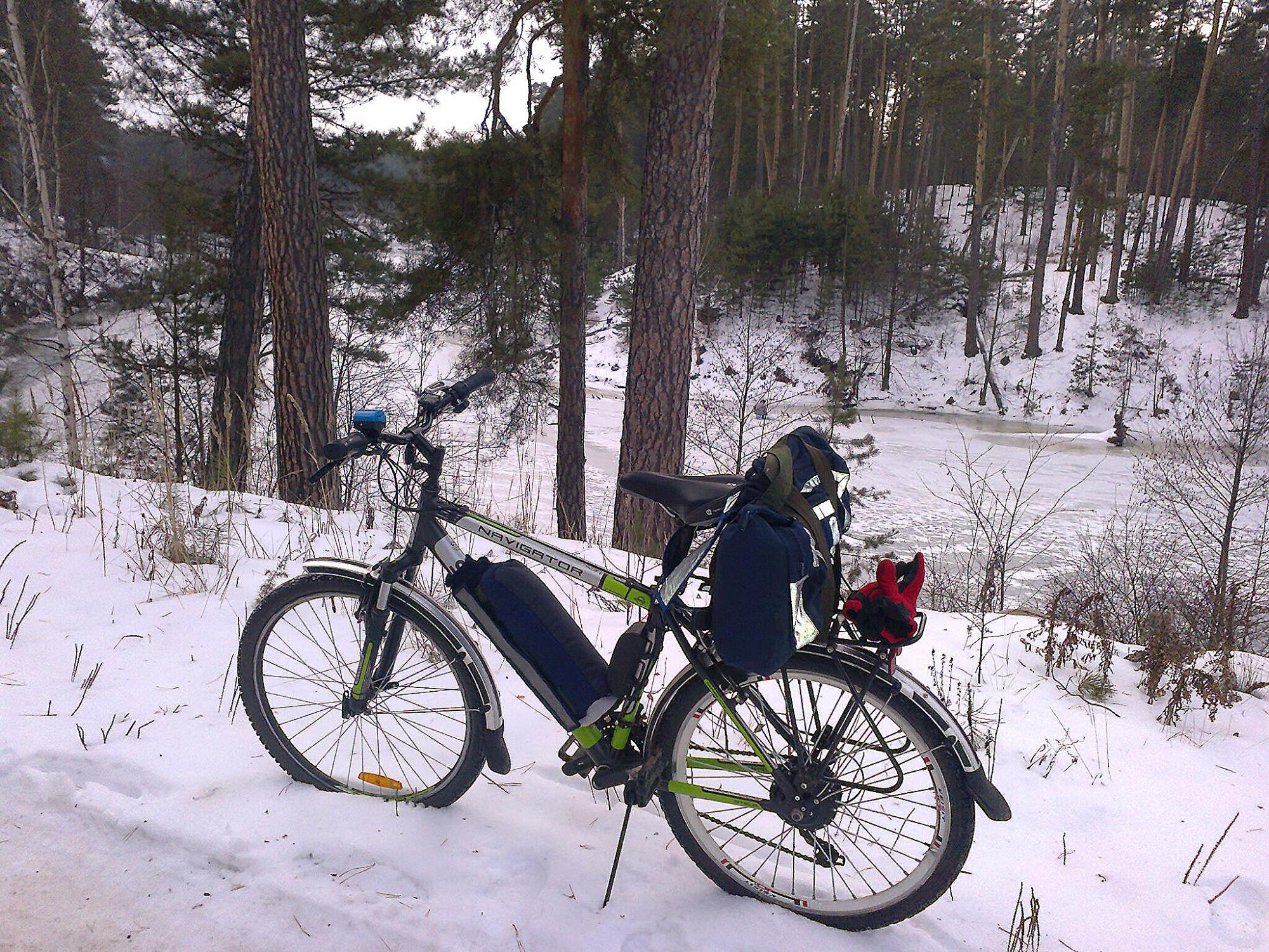

Вот поэтому, поездив 2 зимы на литии, я вторую зиму езжу на лифере : этому вообще морозы похрен. И теперь я вообще не заморачиваюсь с проверкой температуры в своем АКБ.
Ну, а когда была литий бутылка, то ездил вот так: сшил чехол, и всё было нормально. На фото ещё зима 15года. Это первый мой электровелосипед с 350вватником.

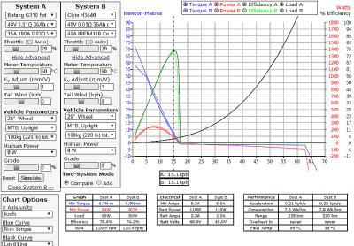

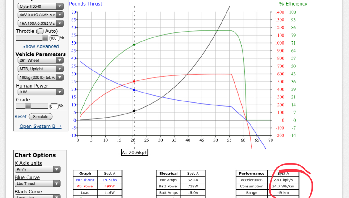

Michael
[user]LeoDron[/user], спасибо за газ)
На самом деле вопрос был в кривой КПД при минимальном токе (газе) и я в нём уже разобрался.
Если выставить слабый контроллер или ручку газа сильно сбросить то КПД системы резко возрастает по сравнению с полным газом.
Просто у меня сложилось ложное впечатление что на более мощном контроллере больше потери, перегрев и т.д. а это далеко не так, все потери только когда вжариваешь с нуля. А начиная с 15-20км/час КПД 75% при токе достаточном для этой скорости.
Мой вывода что КПД выше когда едешь с постоянной скоростью, притом не сильно важно 15 или 50км/час.
А разгоны и ускорения на полном газу это большие потери на нагрев притом не важно ДД это или редукторник :)

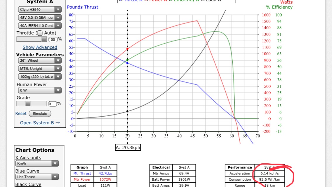

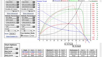

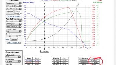

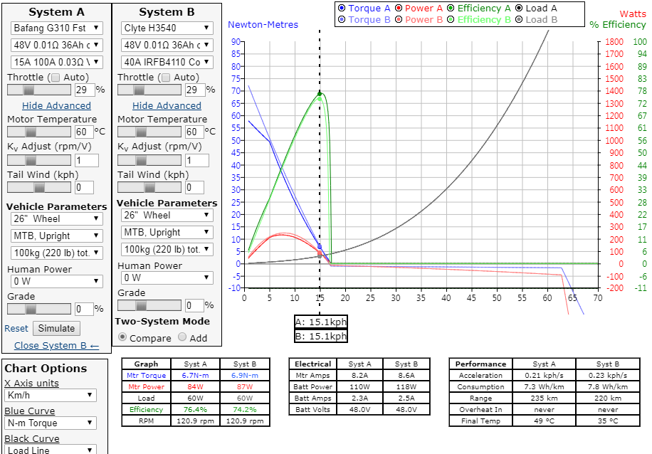

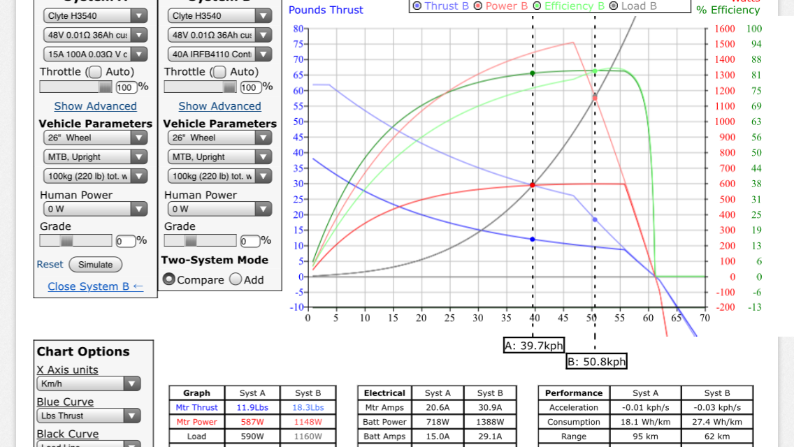

LeoDron
Цитата: Michael от 09 Фев. 2019 в 23:04Ну т.е. для того что бы посмотреть кривую КПД на 40% мощности я просто указываю 15А контроллер, и тогда получается кривая КПД более пологая и у меня высокий КПД 75%
Я понял о чем ты! Кривая КПД в графике не относится, к определённой мощности. Если так читать твой пример, то получается, что конфиг с 15А контроллером  более экономичный чем с 40А, так как график его КПД выше:
Это не так. Устанавливаем для второго мотора (40А) газ в 75%, и имеем идентичное КПД для равных скоростей:
График КПД нужно читать по другому. Устанавливаем ползунок на желаемую скорость, например при 20 км/ч для 15А контроллера, и смотрим значения ускорения и необходимое энергопотребление при этих условиях:
Для 40А контроллера и ускорение, потребляемая мощность и ток будут значительно выше:
Кривая КПД для 40А контроллера на первом рисунке лежит ниже чем для 15А-го, потому что максимальные токи выше(тепловыделение). Но в одинаковых условиях эффективность этих конфигов будет идентичная.
Цитата: Michael от 10 Фев. 2019 в 00:38А разгоны и ускорения на полном газу это большие потери на нагрев притом не важно ДД это или редукторник
Так и есть, но они не настолько больше, чтобы тошнить на 15А.
Основное энергопотребление при ускорении идёт на увеличение кинетической энергии от скорости А до скорости В. И эта величина не зависит от ускорения. Согласен, что при более высоком ускорении, мы будем иметь несколько выше тепловыделение (ниже КПД). Но вклад этой составляющей за пару секунд! разгона ничтожен.
Vik3 наглядно это подтвердил. Спроси у него  :hello:
Michael
[user]LeoDron[/user], так и есть.
Основной нюанс что разница при разгоне небольшая, зато если разогнаться до 30-50км/час и потом затормозить, то фактически вся энергия разгона уйдёт в тепло, притом что на разгон тоже не 100% энергии ушло.  По моим прикидкам на разон тратится 2-3Втч, но с учётом КПД выйдет 4-5Втч и если таких разгонов-торможений скажем 10 на участке 5км. Т.е. обычный расход 13Втч/км, но с учётом разгонов выйдет 18Втч/км. И тогда на батарее 1000Втч без разгонов 76км можно проехать, а с разгонами 55км, что сходится с практикой.
