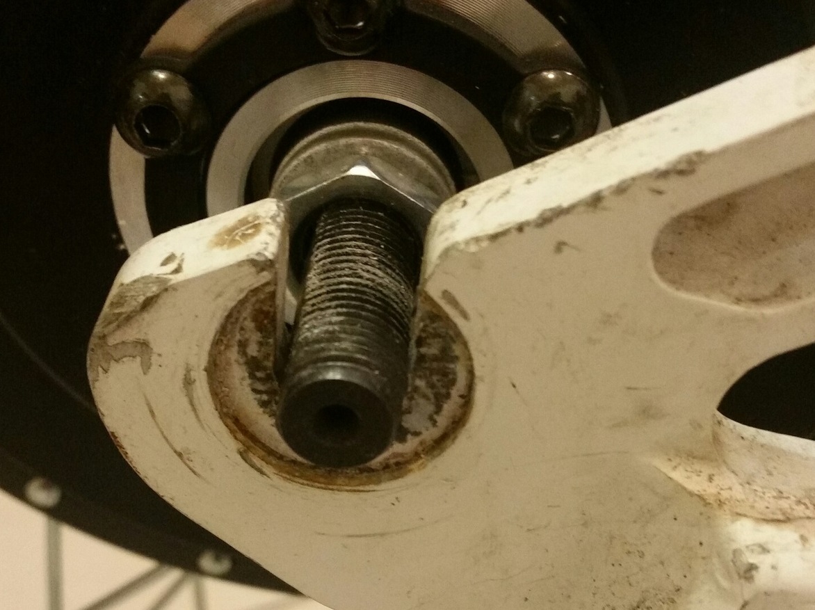

Уважаемые форумчане, помогите пожалуйста советом!
При интегрировании редукторного моторколеса Мхусм 500w в двухподвес оказалось, что диаметр штыря (извините за терминологию) на колесе (100мм) оказался меньше чем отверстие на вилке (120мм), на фото все видно. Подскажите, как зафиксировать, что бы колесо не провернуло? Что будет если колесо провернет?

плохо будет. Изготавливать усилители, причем подойти к теме серьезно. Тут на форуме спецтема есть

Цитата: Борис1 от 02 Март 2019 в 20:41Подскажите, как зафиксировать, что бы колесо не провернуло?
Изготовить стальной, зажимной усилитель из металлического листа. И уже его закрепить на раме.
Цитата: Борис1 от 02 Март 2019 в 20:41Что будет если колесо провернет?
Кабель питания мк перекрутится и замкнёт.

а ссылочку на обсуждение не скиненте или рисунок как усилитель делать?

Борис1
Допустим я изготовлю мощный усилитель не с зажимными винтами (типа тисков), а по типу магазинных усилителей (только толщиной 8-10мм) и надежно закреплю на раме, есть вероятность, что металл оси окажется мягче усилителя и в нем прокрутится? Или лучше изначально делать усилитель по типу тисков?
Jeca
Цитата: Борис1 от 02 Март 2019 в 23:46есть вероятность, что металл оси окажется мягче усилителя и в нем прокрутится?
Как повезёт, лично я не вкуриваю необходимость 12 мм. оси на МК. Любой монтажный зазор допустит люфт с вытекающими, плюс момент у редуктора, следите чаще.
Michael
Цитата: Борис1 от 02 Март 2019 в 23:46Или лучше изначально делать усилитель по типу тисков?
Лушче делать по типу тисков, несмотря на то что металл оси достаточно твердый... про люфт уже сказали, всё что болтается обязательно отломается)
Борис1
Благадарствую за совет  :wow:
Наверное так и поступлю
