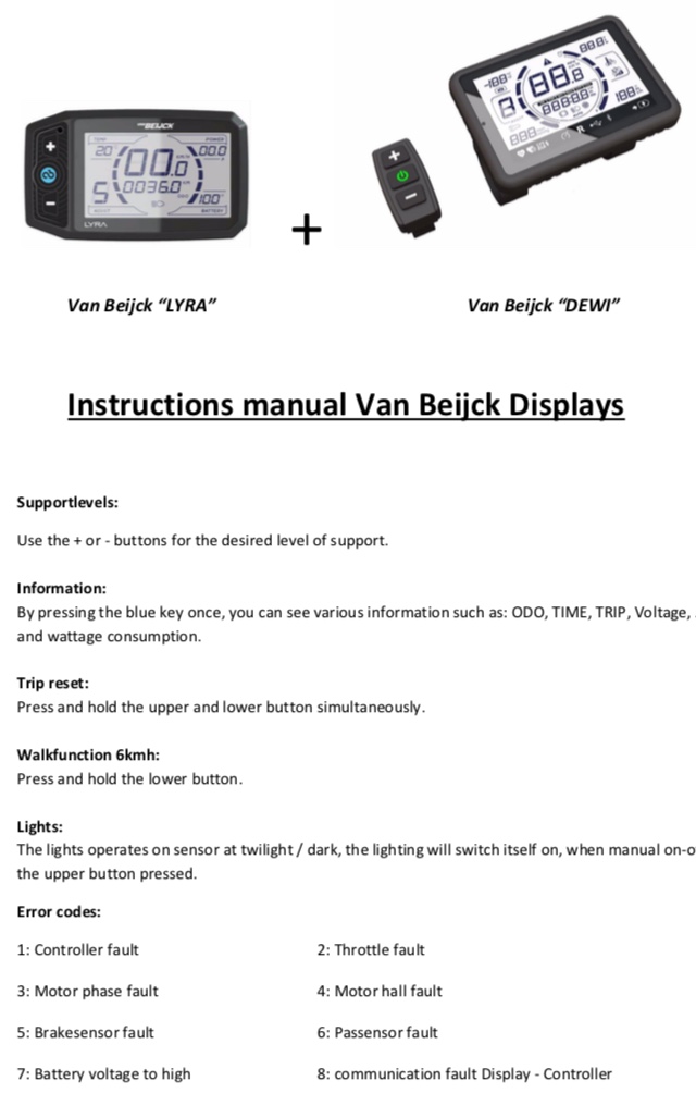

Помогите найти название дисплея или мануальчик к этому дисплею.
Уверен, что это не единственное название. Научись пользоваться в Яндексе поиском картинкой - очень полезная опция :hello:

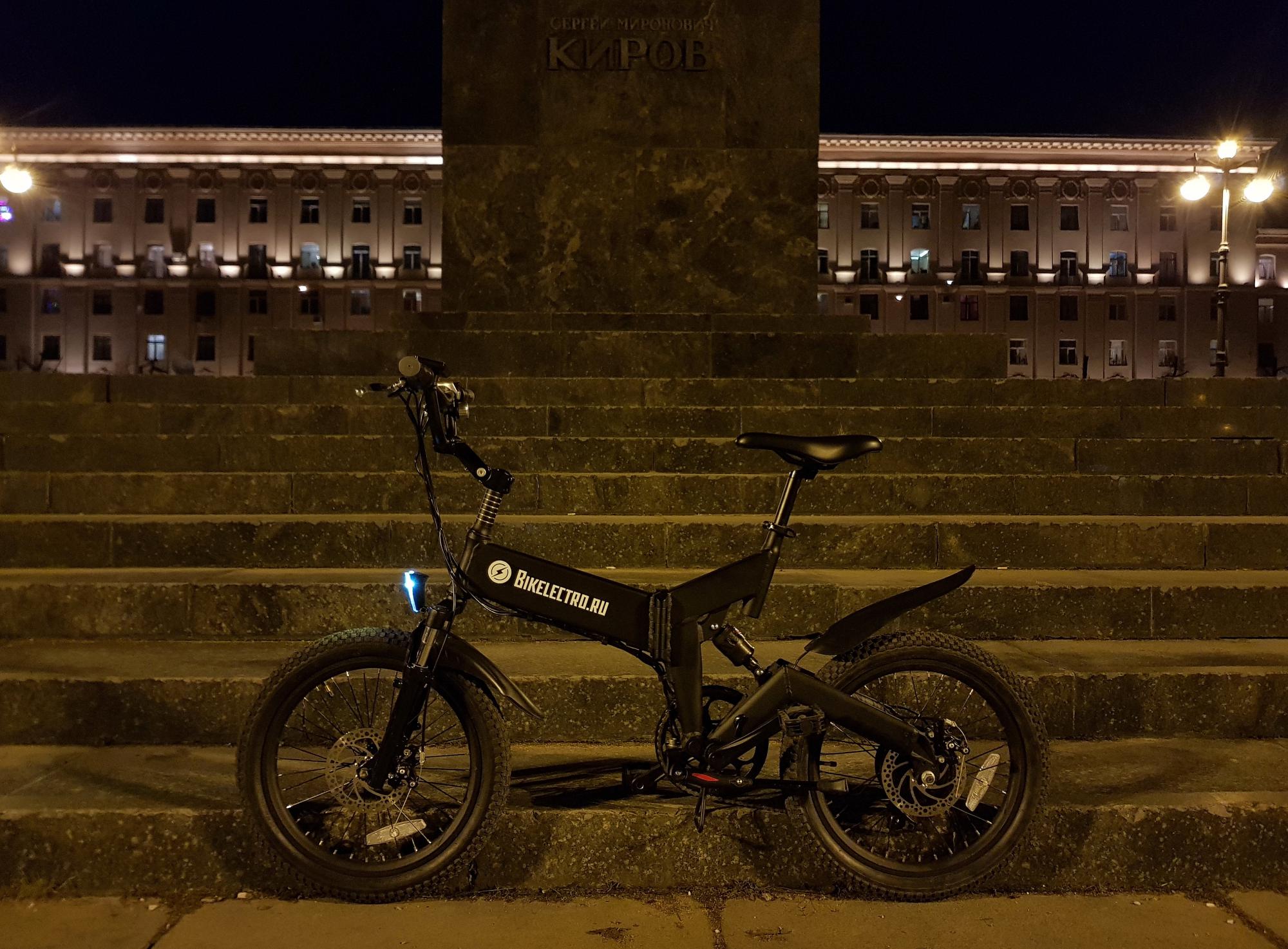

уважаемые гуру, подскажите по апгрейду..
Имею такой байк (48v, 7.8Ah, 350w 20 дюймов, складной, батарея в раме, см. фото), расстояния хватает (10км до работы), разгоняет мои 90кг нормально, но вот скорости не хватает (на полной 30-31км/ч, 27+-  под конец маршрута)

Александр.
Цитата: Шурик! от 10 Март 2019 в 18:51Имею такой байк (48v, 7.8Ah, 350w 20 дюймов, складной, батарея в раме, см. фото), расстояния хватает (10км до работы), разгоняет мои 90кг нормально, но вот скорости не хватает (на полной 30-31км/ч, 27+
Шурик! У тебя прекрасный байк! На работу он Тебя доставляет, заряда и скорости хватает! Просто тебе хочется погонять быстрее, как в той пословице: Какой же русский не любит быстрой езды. Батарея встроенная, если вешать дополнительно, это уже "колхозить" придётся весь вид байка может быть испорчен. Лучше ездить пока так и собирать средства на другой проект, более скоростной. Форсировать конечно можно, если навесить сверху ещё одну батарею и поставить ещё одно мотор колесо, но в эстетике новый проект может оказаться разочарованием. А эта батарея не потянет увеличенной нагрузки и быстро деградирует.

e-scooter
[user]Шурик![/user], идея с мэджик паем плохая. Он тяжёлый и сильно быстрее не поедет. И батарейка ваша штатная не потянет более мощный мотор. Тут всё нужно переделывать чтобы он быстрее ехал. Проверенный вариант с небольшим добавлением веса- это мотор МАС - 8Т, контроллер инфинеон 6 фет и батарейка 52в 15Ач. Такой велик бегает до 48кмч и отлично тянет во все горки. Есть и куча других вариантов. Если сильно хочется ДД моторчик с рекуперацией, то можно поставить лёгкий смартпай от Голден мотор, но тот который без встроенного контроллера. И батарейку придётся делать минимум 60 вольт. Опять же программируемый контроллер к нему.
Все эти варианты означают что ваш велосипед будет выступать в качестве донора, с которого придётся снять всё родное электрооборудование. Подумайте, нужно ли вам это.
Расходы немаленькие.
spb-e
Поддержу оратора.
Это максимально что можно будет выжать из этой конструкции. Но она все равно быстро разболтается.
Причем такой апгрэд вам встанет в копеечку   :kidding:
Моё мнение если хотите ездить быстро и надежно то нужно "менять всю систему"
Это велик продать , сделать/купить другой.

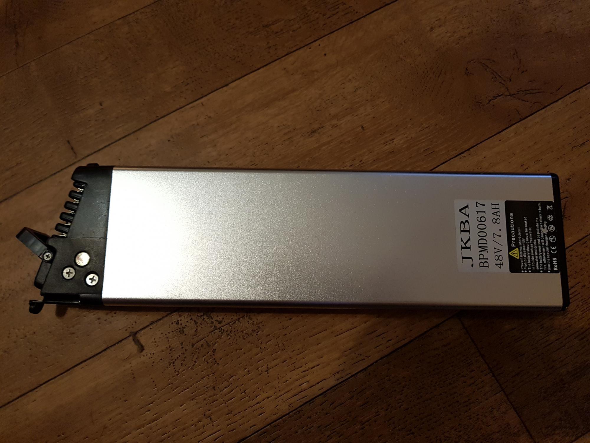

Шурик!
Цитата: e-scooter от 10 Март 2019 в 21:54батарейка 52в 15Ач
в мою раму такое явно не влезет..

spb-e
Цитата: Шурик! от 10 Март 2019 в 22:24думаю, что буду педали пока подкручивать если захочется ехать быстрее
бюджетное решение только желательно звезды поменять переднюю побольше ,  а заднюю поменьше, чтобы каденса хватало.
Цитата: Шурик! от 10 Март 2019 в 22:24в мою раму такое явно не влезет..
влезет 14 Ач 52В но тогда без алюм корпуса.
Или 14Ач 48 В но в родной корпус. цена космическая  :-) так как элементы SanyoGa  нужно будет устанавливать
9II-I82-78-78
Шурик!
Цитата: spb-e от 10 Март 2019 в 22:54влезет 14 Ач 52В но тогда без алюм корпуса.
Или 14Ач 48 В но в родной корпус. цена космическая   так как элементы SanyoGa  нужно будет устанавливать
а если lifepo4 в такой же корпус? они же могут отдавать много и от заряда не сильно зависят..? мне большая ёмкость не нужна (дальность 12-15км хватит),а если на дальняк собирусь - старую батарею в рюкзак кину (её кстати хватает на ~25км без педалей)
Или маленькая lifepo4 тоже не потянет мощный мотор?

У фосфата в три раза меньше объёмная плотность, так что это точно не вариант.
