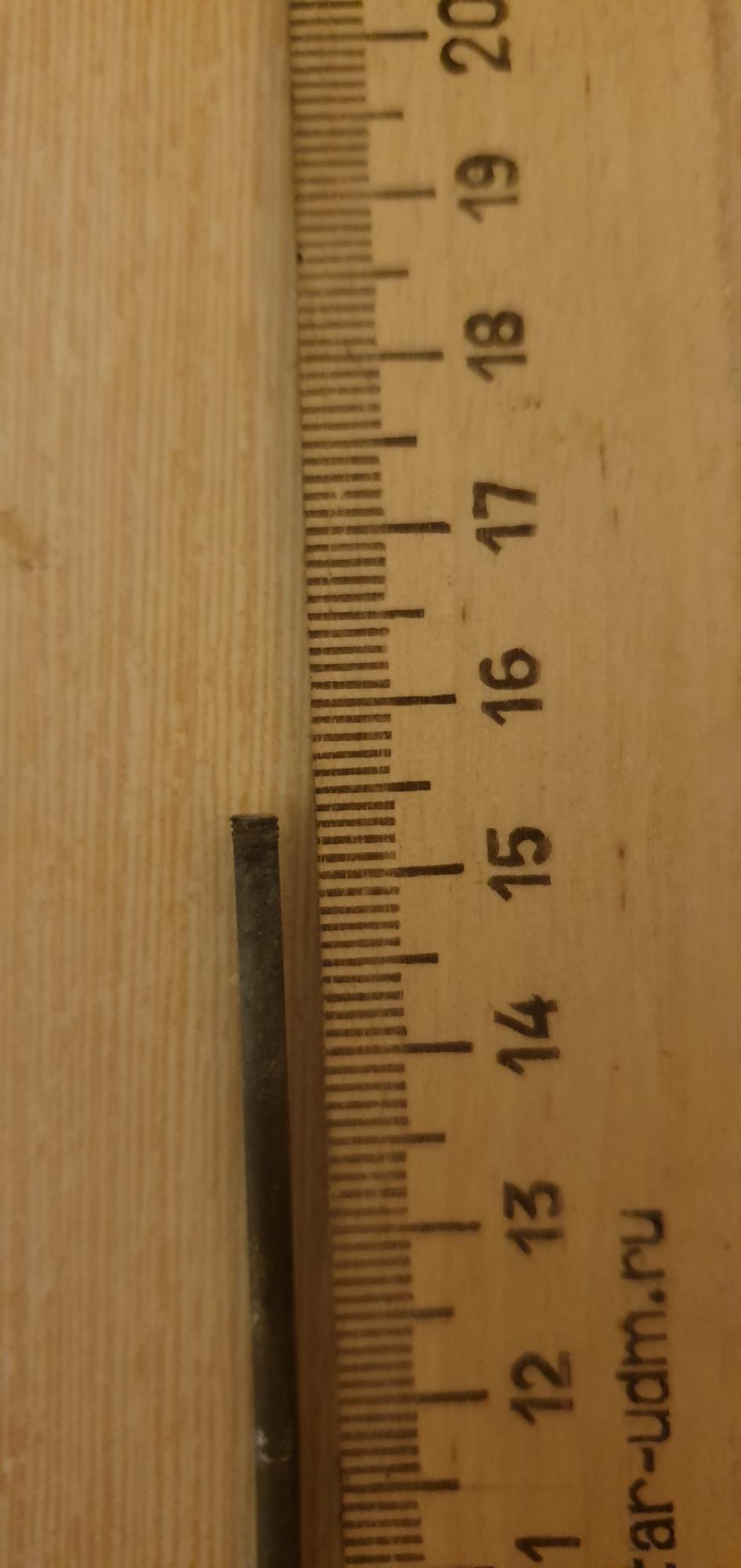

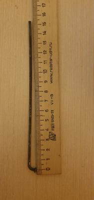

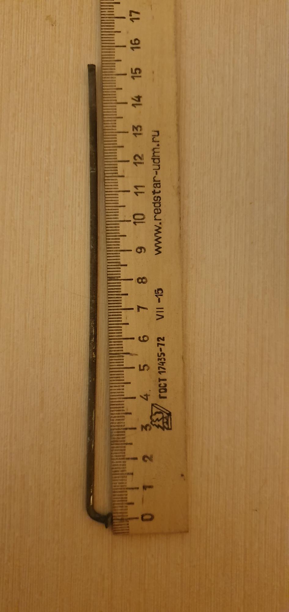

Подскажите длинную спиц моих а то не пойму из-за сломанной резьбы:(
Олег Седой
#11396

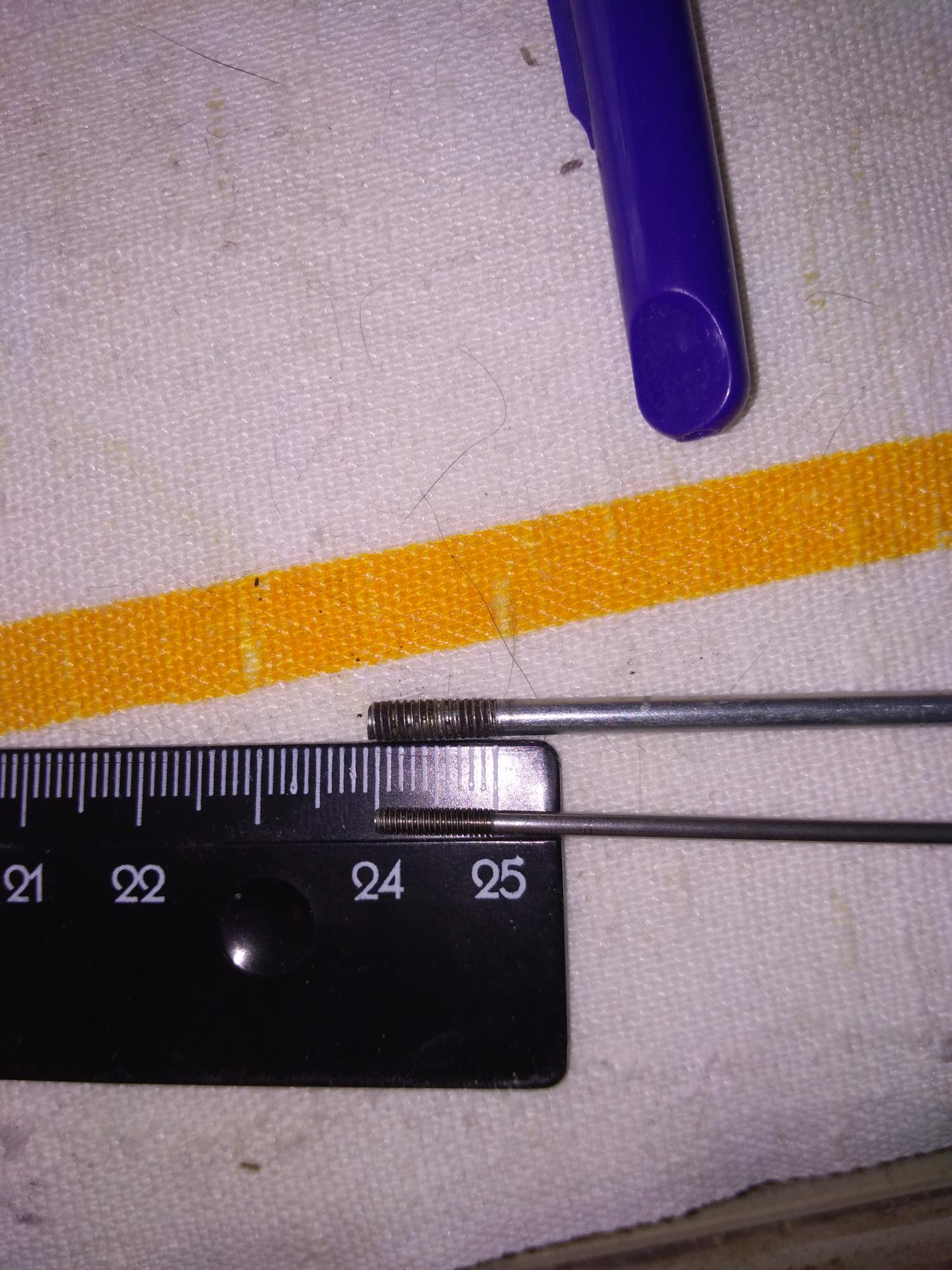

Длину спицы измеряют не от головки, а от изгиба. Обычно длина резьбовой части, куда завинчивается ниппель, составляет 1см независимо от диаметра спиц: будь то 14g, 13g....10g.
Короче, длина резьбовой части составляет 1см, а ниппеля бывают разные: 12-14-16мм для небольшой подгонки +-1-2мм и смотря как будет заспицовано мотор колесо - радиально или в 1-3 креста.
На фото длина резьбовой части спиц диаметром 10g и 14g, то есть 3 и 2мм, соответственно.
Далее всё просто.
Удачи!

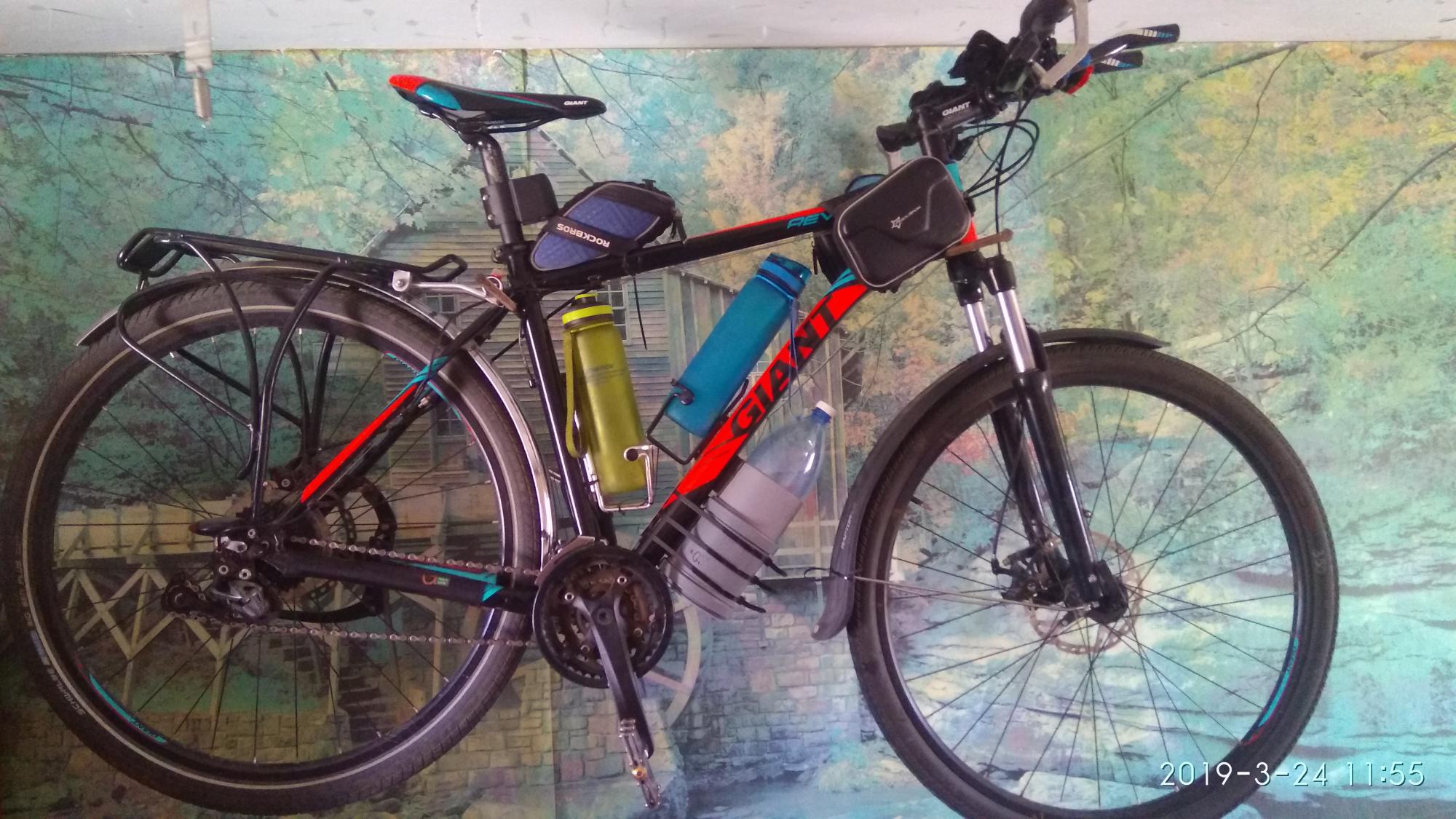

Добрый день подскажите какой фирмы редукторник 350w лучше купить ? И куда ставить в перед или назад
Цель вело туризм ( Дальние расстояния груженым ) вешу 80кг .
Собираюсь переделать этот вел
Igor63
#11399
Цитата: Артем titan от 24 Март 2019 в 13:03И куда ставить в перед или назад
Зад велика у вас итак будет прилично загружен, там же будут стоять велоштаны? Поэтому кмк лучше поставить передний привод, его плюсы: велик становится условно полноприводным, будет увереннее ехать по песку, проще замена камеры при проколе. Аккумулятор можно разместить в кейсе закреплённом на руле (это если не хотите занимать под него треугольник рамы). Как то так. Редукторник фирм МХУС, Бафанг, ХОФО. Нонеймы лучше не берите, если придётся менять шестерёнки могут быть проблемы. Да и не забудьте усилители дропов для вашей вилки(если она не стальная)
Электрический GT двухподвес.

Цитата: Артем titan от 24 Март 2019 в 13:03Собираюсь переделать этот вел
Хороший велос, но для таких поездок нужно 500 ватт хотя бы, ну их можно выжать и из 350 ваттника нужен только соответствующий этой мощности контроллер и батарею на 48 в не меньше. лично у меня 500 ватник на переднем колесе. Сороковник дает. но при этом батарея быстро садится а если ограничивать 25-35 км час оптимизируется расход электроэнергии + если подкручивать педали то пробег будет почти в двое больше. По маркам Igor63 дает  такие же рекомендации   которые я бы тоже мог посоветовать.

Артем titan
Хотел собрать Титанат 36 вольт но прислушался к вам буду собирать 48 Скажите если поставить 500 ваттный на переднее колесо не сломает мою  вилку или нужно ставить вилку по круче?
satell
Я бы поостерегся на перёд ставить такой мощный мотор.
