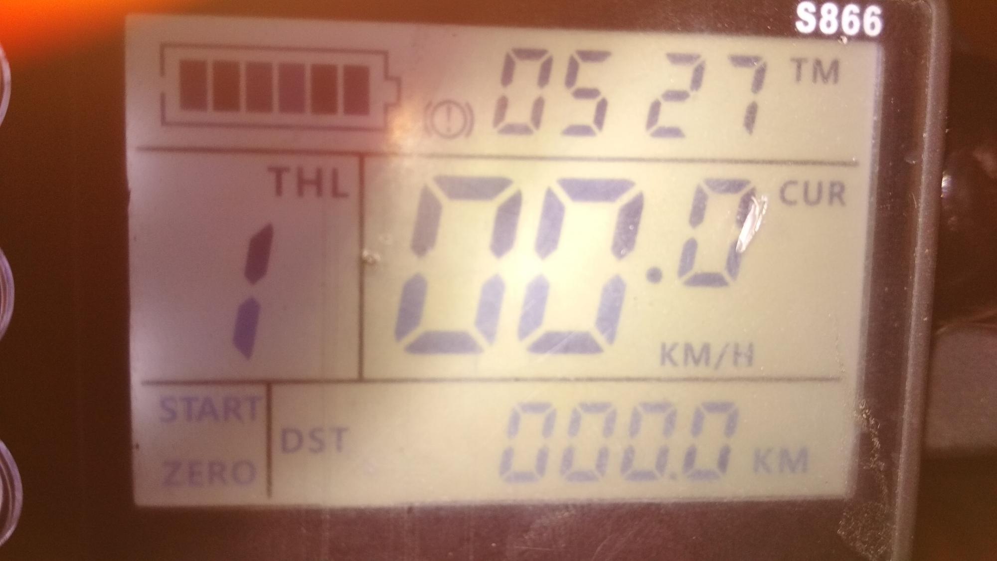

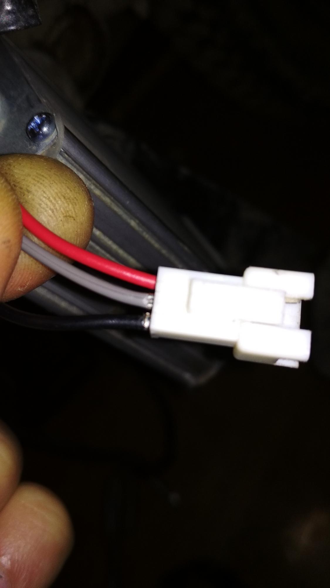

Цитата: xBLACKx от 29 Март 2019 в 13:58К чему у Вас подключается трехпроводной коннектор?
У меня трехпроводной коннектор (синий, чёрный, серый) идёт на трёхпозиционный переключатель режимов скорости. У него замыкается синий с чёрным или серый с чёрным (крайний пин на центральный)
Рекуперация активируется программно в настройках Infineon
Focus Black Forest 29R, Переднее МК MXUS 500W, Infineon4, Li-Ion 48V 15A/ч
E-twow Booster на задних рессорах
xBLACKx
Вобщем замкнул серый на красный на дисплее загорелся значек тормоза, короче рекуперация через датчи холла как я понимаю. Как думаете, если я вместо двух тормозных проводов кину эти два на ручку, не спалю контроллер?
MoRoman
[user]xBLACKx[/user], лучше через сопротивление, чтобы не 5 вольт шло, а чуть меньше. Хотя если и так реагирует адекватно, то можно... Кстати вам можно подобрать силу рекуперации как раз сопротивлением.

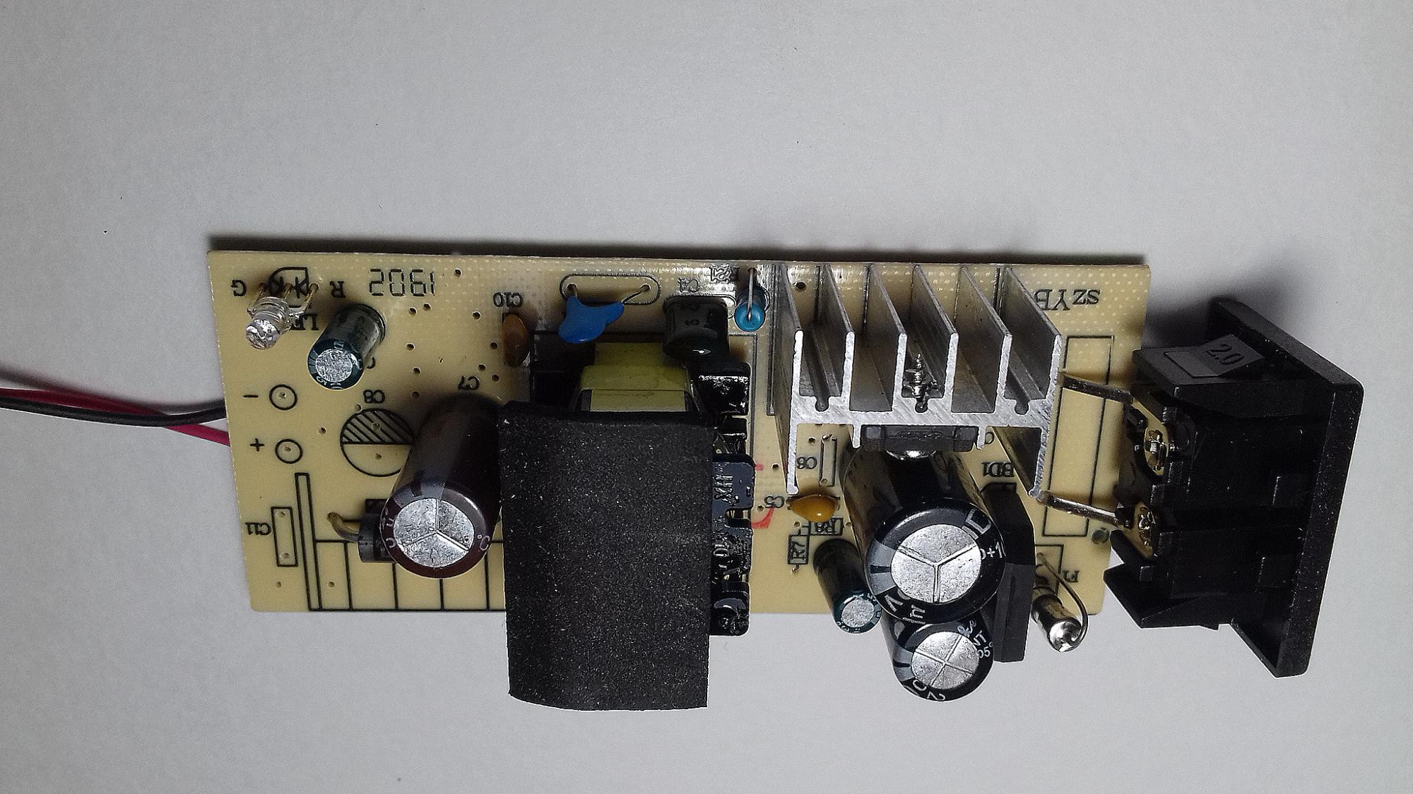

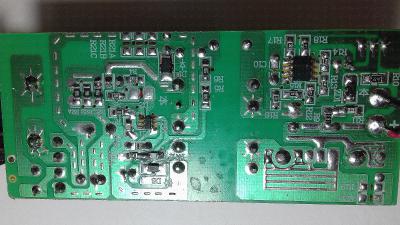

Андрей 31
Есть в наличии зарядное, хочу поднять напряжение на 2V, кто сталкивался с подобной, какие элементы заменить?
