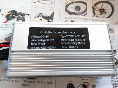

Всем привет ,помогите новичку подобрать аккумулятор и BMC для него . Купил вот такой комплект https://m.aliexpress.ru/item/32938300991.html?spm=a2g0n.wishlist-amp.item.32938300991&aff_trace_key=1c3815fada80476bb2157b44a8e044d0-1587819159383-06810-_eNVtPJ&aff_platform=msite&m_page_id=8245amp-yg2KDsmOuEYh68IXSqeCVg1587840602052&browser_id=19b937690a82490689f5f41d3dec4849&is_c=Y колесо 700С , контролер на 48v 18A. дисплей DPC18 . Просмотрел вот такой аккумулятор https://aliexpress.ru/item/33046738168.html?spm=a2g0s.8937460.0.0.75b72e0eiRFaQI LiFePO4 и такая BMS  15S на 20 A https://aliexpress.ru/item/4000570946491.html?spm=a2g0s.8937460.0.0.aced2e0eRZnVvp подскажите пожалуйста так будет нормально или надо что-то поменять в аккумуляторе или в ВМС ?
Michael
Цитата: Zap3 от 25 Апр. 2020 в 22:32Просмотрел вот такой аккумулятор ссылка LiFePO4
Одна ячейка весит 0,5кг итого ваша батарея 48В будет весить 7,5кг, как вы её собирать будете, влезит ли в раму
и как крепить, чем варить, ну и конечно без БМС работать не будет т.к. вы её уделаете на пятой зарядке.

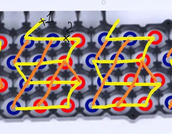

прошу сильно не кидаться тапками, честно пользовался поиском но ничего подходящего не нашёл. в корпусе hailong shark есть кнопка, в разрыв - или + ее лучше устанавливать? по аналогу с машиной рвать -?стоит ли кнопку впаивать так, что бы в выключенном состоянии невозможно было заряжать батарею? И последний, скорее риторический, балансировочный провод подпаять именно в разрыв + и - (тчк. 2) или просто к хвостовику (тчк. 1)?

1.Кнопка на этом корпусе слаботочная и предназначена для управления специальным контактом платы BMS (бывает не на всех BMS) который отключает ее силовые ключи. Даже не думайте ее включать в силовую цепь - сгорит сразу :ireful:, это вам не автомобильный выключатель массы на дохренадцать ампер.
2.Балансировочный провод паять к "хвостовику" вариант 1, никаких разрывов.

А вы в курсе что вам таких аккумуляторов надо 15 штук покупать чтобы 48 вольт получить?
Для начала определитесь хотя бы с формой батареи. А лучше еще представлять себе и режимы эксплуатации, скорости - пробеги, циклы. И вот тогда по совокупности этих факторов и подберете себе батарею.
Если быть точным то 0,53 кг - итого 8 кг будут весить только ячейки. По отзывам в них около 18 А*ч, что больше похоже на правду чем заявленные 25.
Лиферную батарею нужно собирать в том случае если четко уверены что нужна именно такая, во всех остальных случаях можно при той же емкости уменьшить вес батареи практически вдвое применив обычные  Li-ion ячейки 18650.
