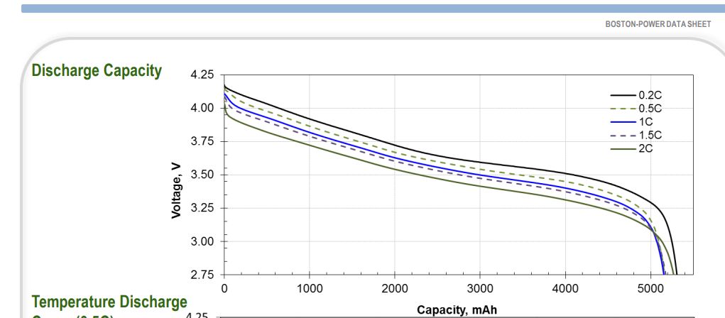

Thunder_blade
[user]Андрей3[/user],
Ну вот оф график для NMC ячеек 5Ач , сильно разницца емкость от разряда 0,5с до 2с ? мизер.  :el07:
Андрей3
...сильно разницца емкость от разряда 0,5с до 2с ? мизер.
:fool:
Что говорит производитель этих ячеек насчет тока при котором нужно измерять емкость?
Вам не кажется странным что емкость при 2С больше чем при 1С?
И вообще, коллеги, может хватит мерять емкость в Ампер*часах?  :facepalm:
Thunder_blade
[user]Андрей3[/user] вообще это нормально для любого типа АКБ,  на токе 2С начинает прогреваться ячейка и еффективность проистекания хим процесов лучше.

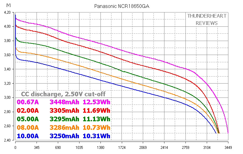

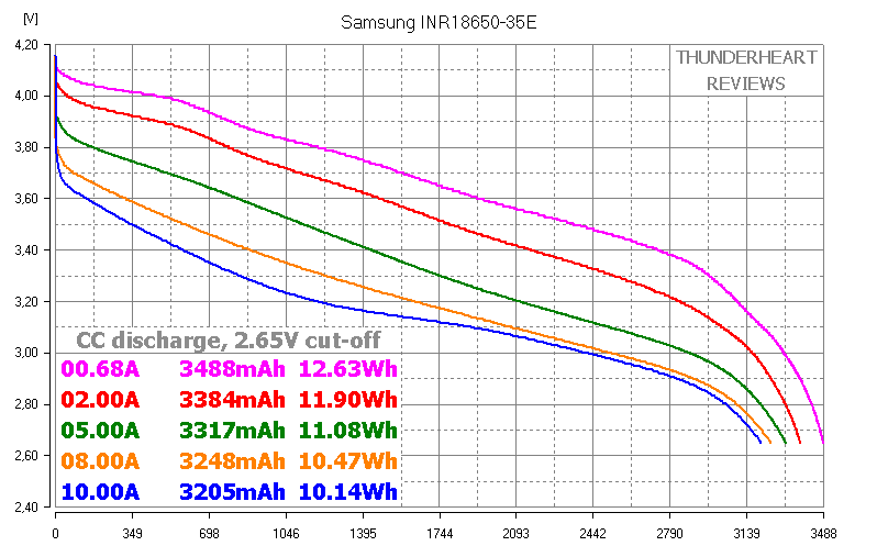

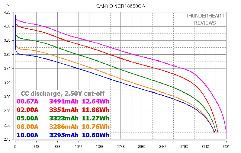

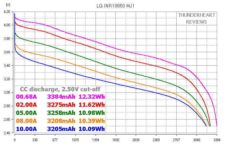

Андрей3
Да ну, а "как тебе такое Илон Маск"
или тут ячейки не успели прогреться?  ;-)
Thunder_blade
Это не нмц, а цифры в 100мач разницы между токами на которых разряд шёл вас не смущают ?
