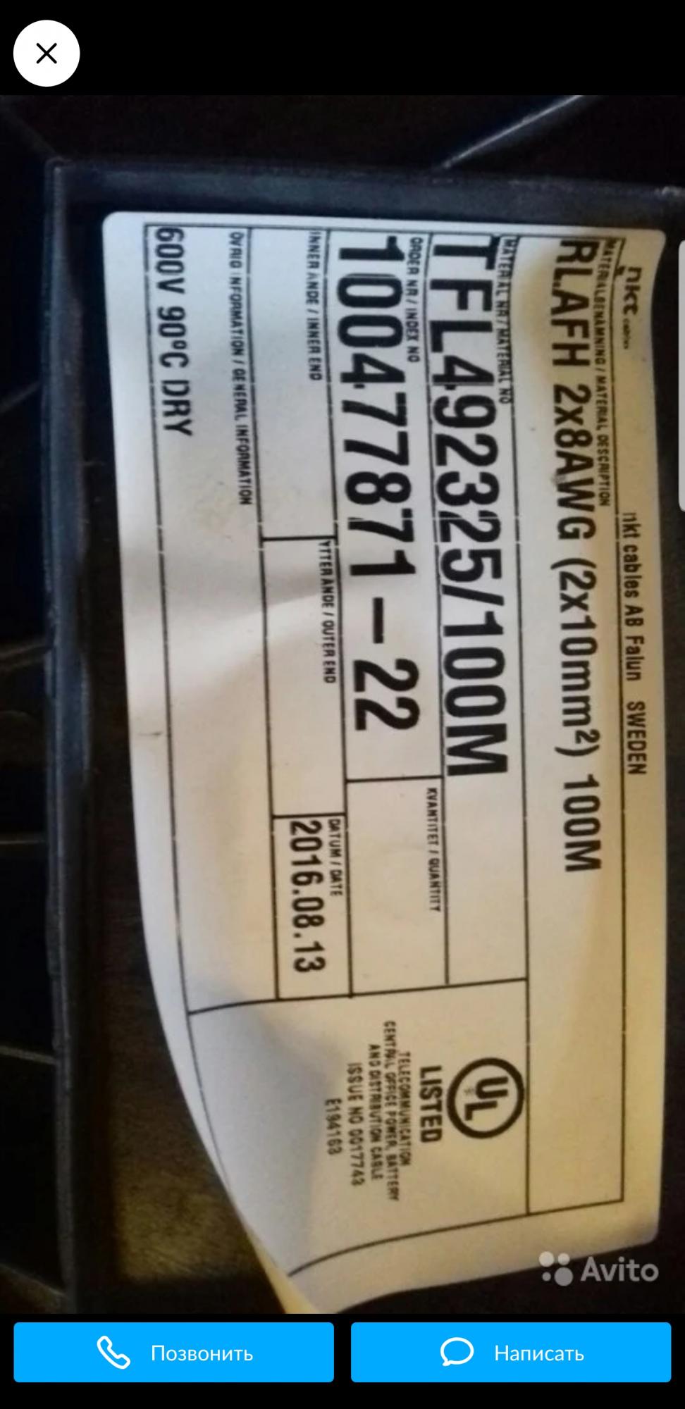

Подскажите данный кабель подойдет для фазных проводов?хочу заменить родные провода в миникрошке вот на такие
Сейчас езжу на : рама киборг батарейка lifepo4 77V 25ah 2000Wh мотор quanshun 205 3.5t контроллер kelly 7230s колеса 24" и 26" скорость 100 км/ч

Я когда фазные перетягивал - взял родные, сложил пополам и затащил по два фазных которые были изначально.
Они тефлоновой оболочке которая тонкая и термостойкая. Похожие в тырнете продаются.
И да, теперь фазные провода почти не греются даже при максимальном вжаривании.
[user]Molarky23[/user], 90С не советую т.к. у меня мотор до 90 при интенсивной езде в жару вполне разогревается.

Мне тут сказали что потери в 10в для кабеля в 1м это дико много. Сечение провода 2.5 кв мм фазные в моторе. Фазный ток 150а. Зачем тогда производитель ставит такие тонкие провода? Если такие потери.

Цитата: Molarky23 от 14 Июнь 2020 в 08:21Зачем тогда производитель ставит такие тонкие провода?
А производитель сколько советует вливать в движок?
А сколько ты вливаешь?
Сколько хочешь?
Ответь на все эти вопросы и поставь не против каждого рекомендуемое сечение и всё поймешь.
Приставки турбо и  пиковые вливаемые мощи придумали продаваны.

[user]rzaviy[/user], ну того же кваншуня 205 провода стоят в 2 раза большего сечения. Не просто так же
