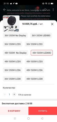

Вот про этот кит
https://a.aliexpress.ru/_eKukRk
Буду рад если кто подскажет такой же заспицованный набор тысяч за 12.
Michael
Если купить спицы подходящие, обод, заспицевать, то почти так и получится.
На Тао разница меньше, хотя за доставку будет чуть дороже т.к. вес и габариты больше.
Кстати, ваши спицы тоже скорее всего не подошли и пришлось бы менять вместе с ободом,
так что смотрите, а ещё обратите внимание под трёщотку или под кассету, а то будет сюрприз...
Уточняйте у продавца, смотрите фото внимательно и т.д.

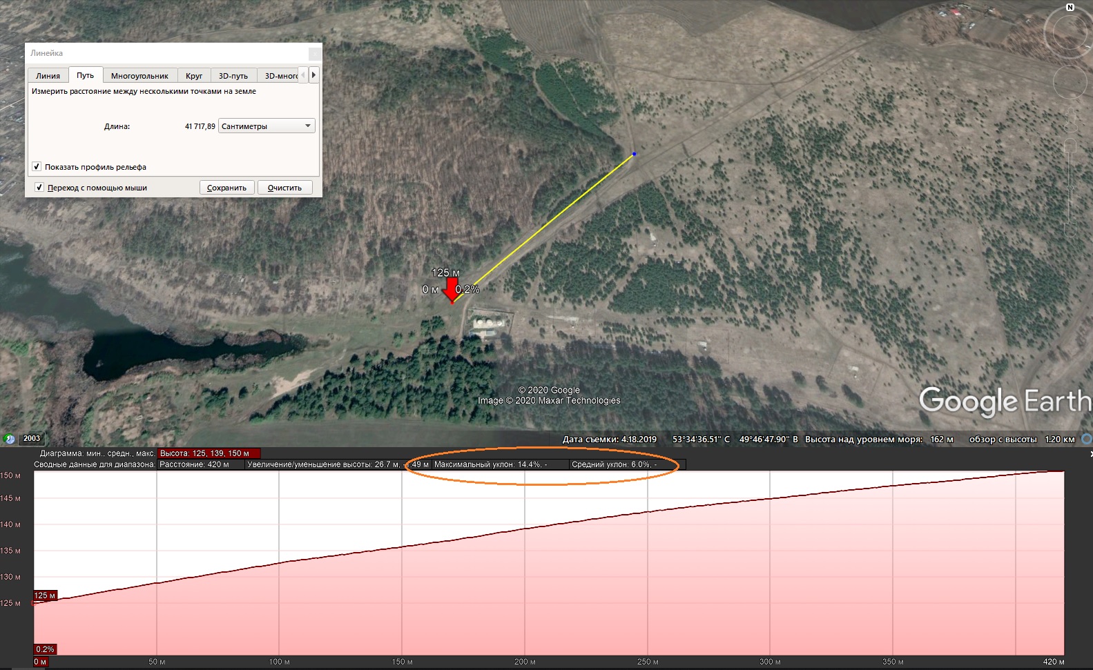

Вот в такую гору какая нужна мощность мотора? :-)
Показывает, что максимальный угол 14, но когда ведешь линейкой по маршруту, то в основном там 6-7 процентов показывает.
Balor
100500 ватт. А для более точного ответа нужен ваш полный вес системы и параметры мотора - для езды в крутые горки важен момент (т.е. в первую очередь - сколько тока может переварить мотор и контроллер).
Важное - диаметр колеса. Вообще в 6% заедет практически любой даже в больших колёсах 26-28". Для 14% нужен медленный мотор "500Вт" и колёса 20".
