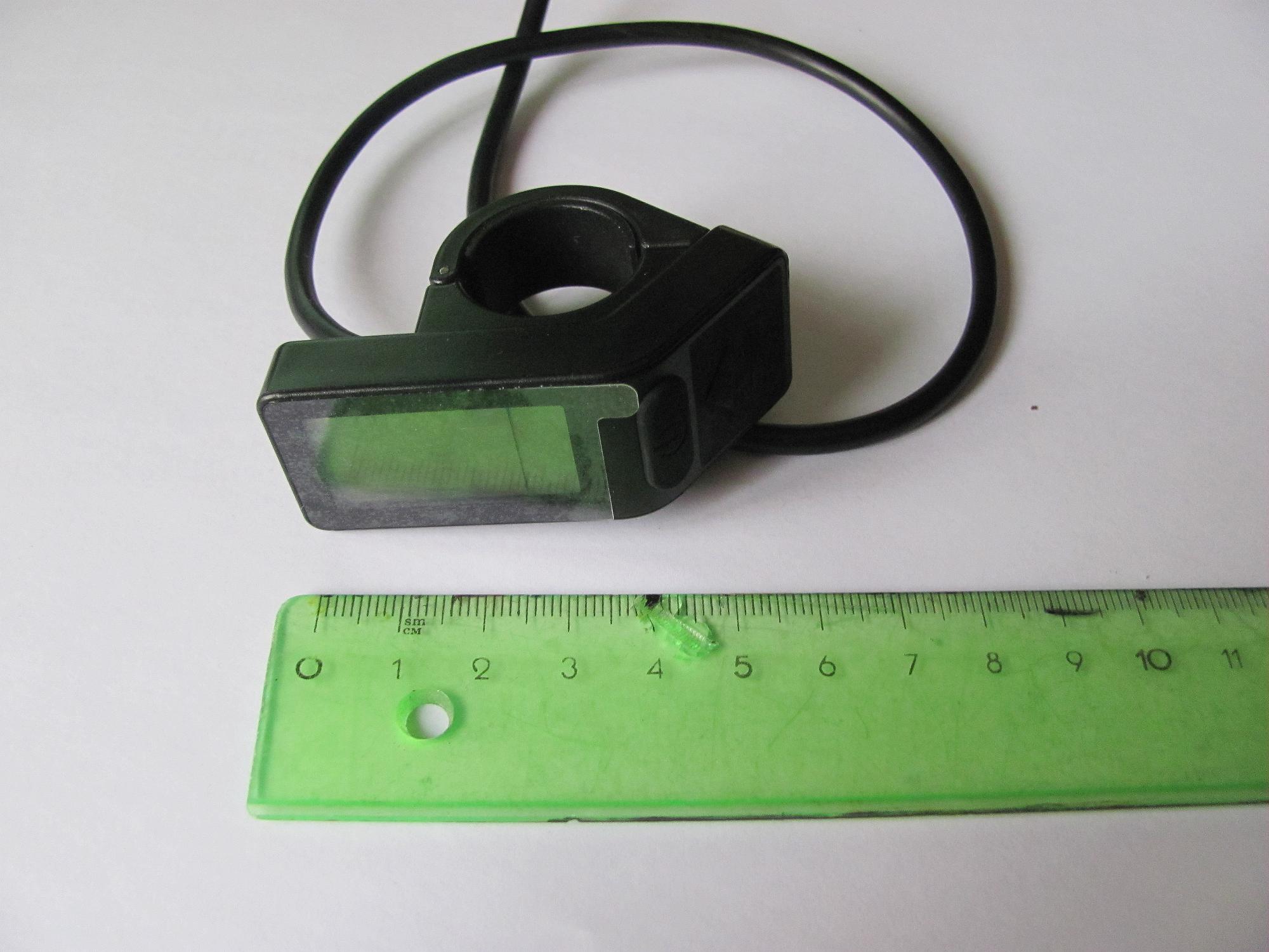

Я вас услыхал ребят, вопрос по 4 версии дисплея, а как понять на какие он функции урезан от 3? В той большой инструкции  вообще какой  описан дисплей изначально со всеми этими  настройками?  :bw:
andr-0-n
Цитата: Татос от 27 Апр. 2021 в 06:30возьмите этот ссылка  У него функционал урезан
Не соглашусь  ;-) из "урезаний" функционала - нет на экране показа мощности в ваттах, во всём остальном - компактная версия LCD3. Я его выбрал за размер и меня он полностью устраивает.
P.S. Для полноты картины - в моём(может, и не только) нет в настройках подменю L.
Добавлено 27 Апр. 2021 в 20:21
Цитата: Кирилл08 от 27 Апр. 2021 в 12:23В той большой инструкции
Она полностью подходит к LCD4. Про функционал уже написал.

[user]andr-0-n[/user], я это и имел ввиду, когда писал урезанный функционал. Я и сам сейчас для маленького вела такой купил.  [user]musicmandv[/user],  батарею большей ёмкости можете ставить безбоязненно. Сколько ампер выдаёт ваша зарядка?

Татос
Я не про это. Когда вы заряжаете батарею и заряд вроде окончен, зарядник вроде выключился, начинается балансировка малыми токами. Сколько она продлиться зависит от разбега параллельных групп. Этот прибор даёт возможность точно узнать окончание балансировки.

rzaviy
[user]Татос[/user], Как эта прблуда знает,что и где отбалансировалась?
Это тупой счётчик энергии.Амперметр и вольтметр с мозгами,которые умеют считать.
Я знаю,что у меня с моей погрешностью,на ваттметре 43,51 при этом загораются все светики и конец балансировки.
вот по показаниям вольтметра я и ориеньтруюсь.
Просто несколько раз проводил зарядку с открытым боксом и наблюдением за работой БМС,по этому знаю это напряжение.
Мой "ПЕПИЛАЦ"
Татос
[user]rzaviy[/user], она и не знает. Просто она показывает прохождение малых токов.  Когда балансировка окончена то 0 и экран гаснет. Многие, у кого первый велик, просто отключают от сети когда вырубается зарядник. То есть балансировка не проводится.
