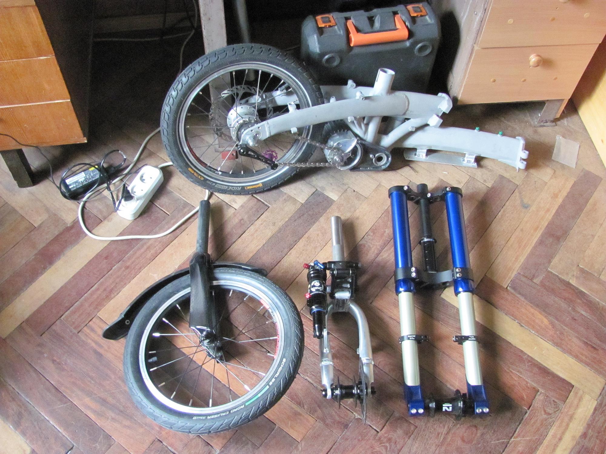

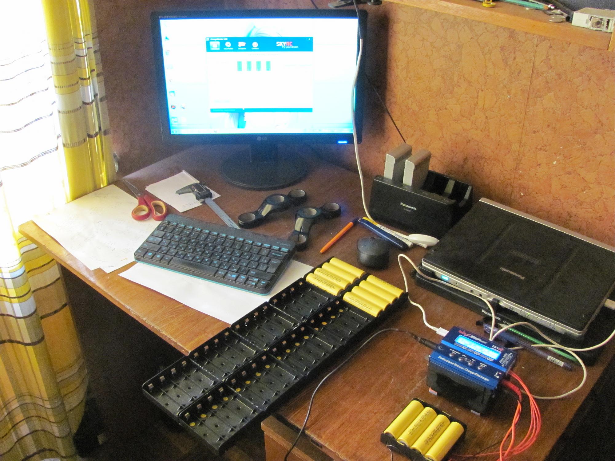

[user]Armourer[/user], да дел по маленькому велу невпроворот. Запустил я это, долгострой получился. Сам вот только начал эти элементы заряжать и в параллель соединять. Траверсы сегодня получил, надо вилку пилить.

[user]Armourer[/user], меня с этим маленьким велом преследует какой-то вилочный бред. Когда начал делать, друганы подарили карбоновую регидку. Но захотелось амортизации. Распилил китайскую рычажку, переварил и примострячил к ней пневматический мортёр. Возрадовался весь, но не надолго. Как лоханулся не понимаю. Замерял всё два раза, запас 20 мм. Поставил, при складывании рычагов упираются в батарейный отсек. Отсек отодвинуть некуда. Достал DNM перевёрнутый телескоп для 20" колеса. Гибрид, в одной ноге пневматика и масляный демпфер, в другой пружина с преднатягом. Если опустить нижнюю траверсу, на 16" колесо встаёт отлично. Когда она пришла, офанарел. Весит 3 кг, ноги 35мм верх 42 мм. В общем её на мотоцикл ставить, а не на такой велик. Нашёл сейчас на али маленькие, лёгкие перевёрнутые ноги. Придут буду пробовать на них траверсы примострячить. Ноги 34, траверсы 32. Заказал трубный расширитель, буду пилить.
