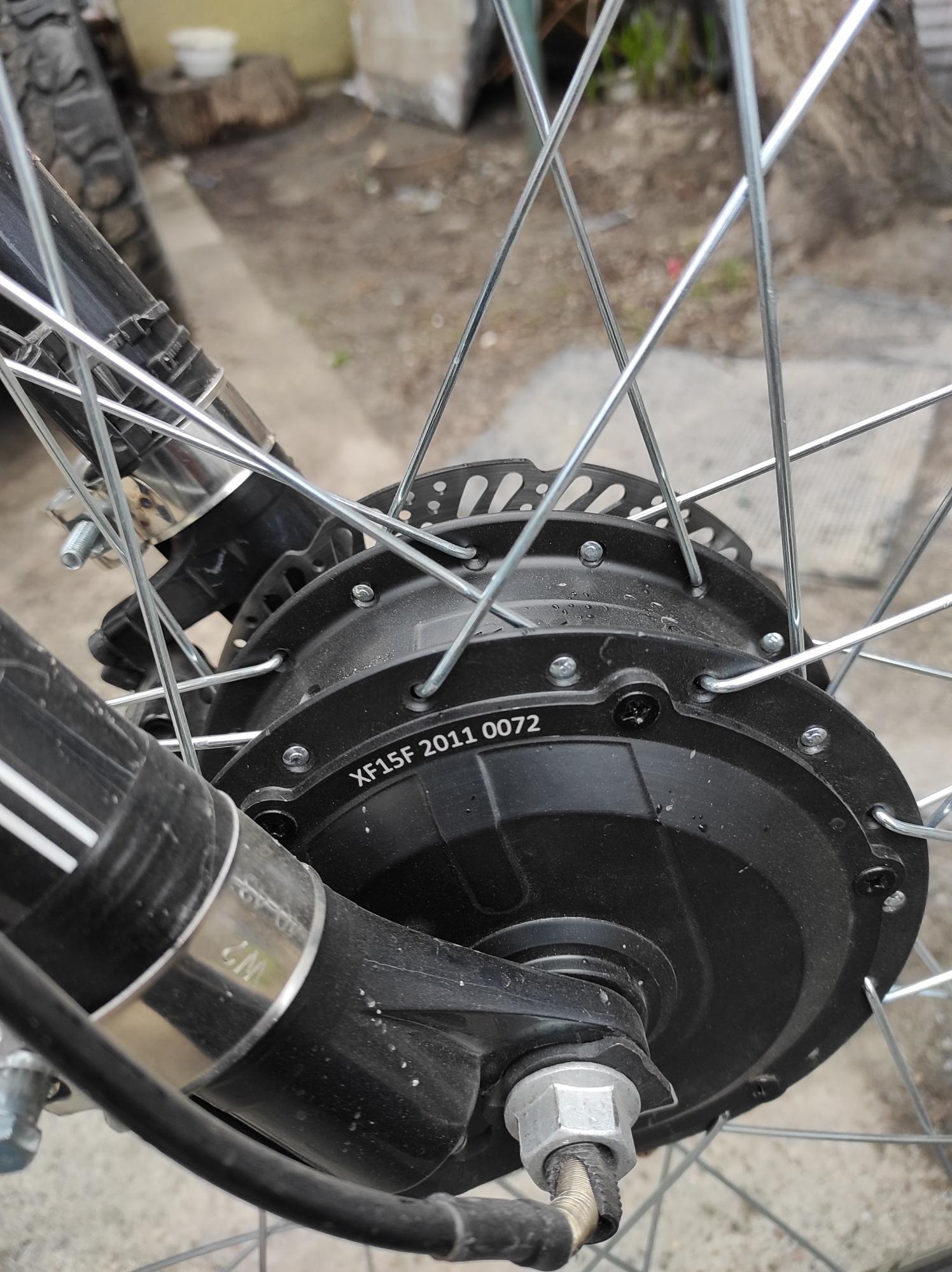

Hoholus
Цитата: Геодезист от 04 Май 2021 в 07:38О как любопытно.Несколько вопросов если позвольте.
И как 20 колесо по горам? А горы какой уклон? А фот о Вашего велика есть?
26 колесо в горах ну очень сложно,все таки ему скорость нужна.
А 20 снизит скорость на 30% что очень хорошо,тага возрастет
Ну как горы. Просто, самые крутые подъемы по асфальту, что нашел. Я вообще не думал, что мотор там вывезет. Так что, мои ожидания были превзойдены.
Контроллер вроде до 22А. Если это правда, то в мотор должно вливаться под 1кВт на сложных участках.
Фото выкладывал тут:
https://electrotransport.ru/index.php?topic=2128.msg2033379#msg2033379
Тут мотор лучше видно:
https://electrotransport.ru/index.php?topic=3849.msg2034135#msg2034135
Уже приехал кейс под контроллер. Жду коробку для аккумов. Сделаю по-человечески.
