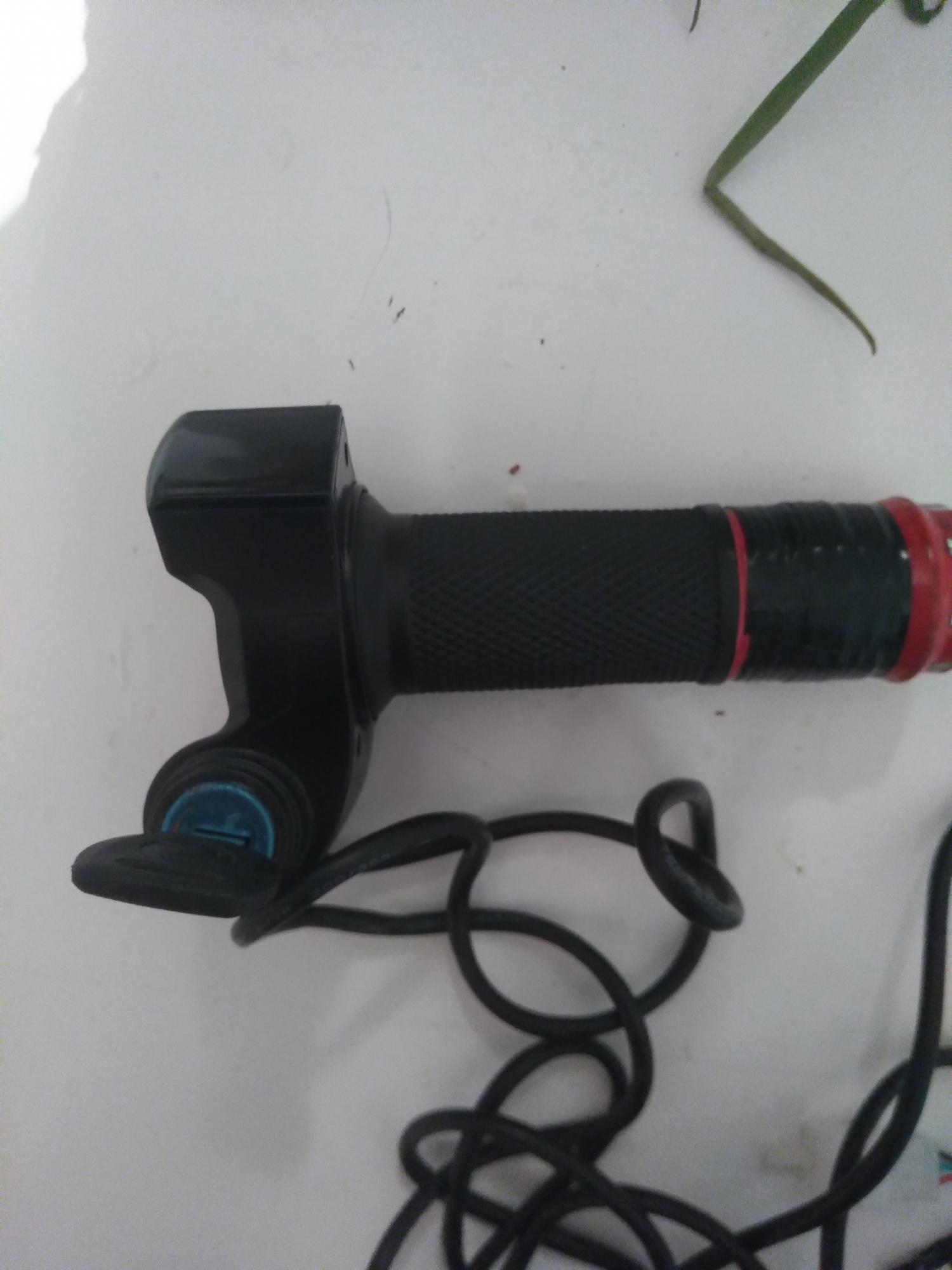

Подскажите курок газа, который с ключом и вольтметром, боится дождя? Если да, то как его защищать от дождя?

Цитата: timurkajumov от 21 Май 2021 в 22:50
Доброго времени суток.
У вас в Казани и продаётся на проспекте Ямашева.😁
Тут и ключ и вольтметр имеется.
Дождя не боится.
Оченно рекомендуется к покупке.
А курок газа - ужасная хрень!
Thunder_blade
Чижов Игорь
Ктож мешает на крайний случай пакетик сверху накинуть?
