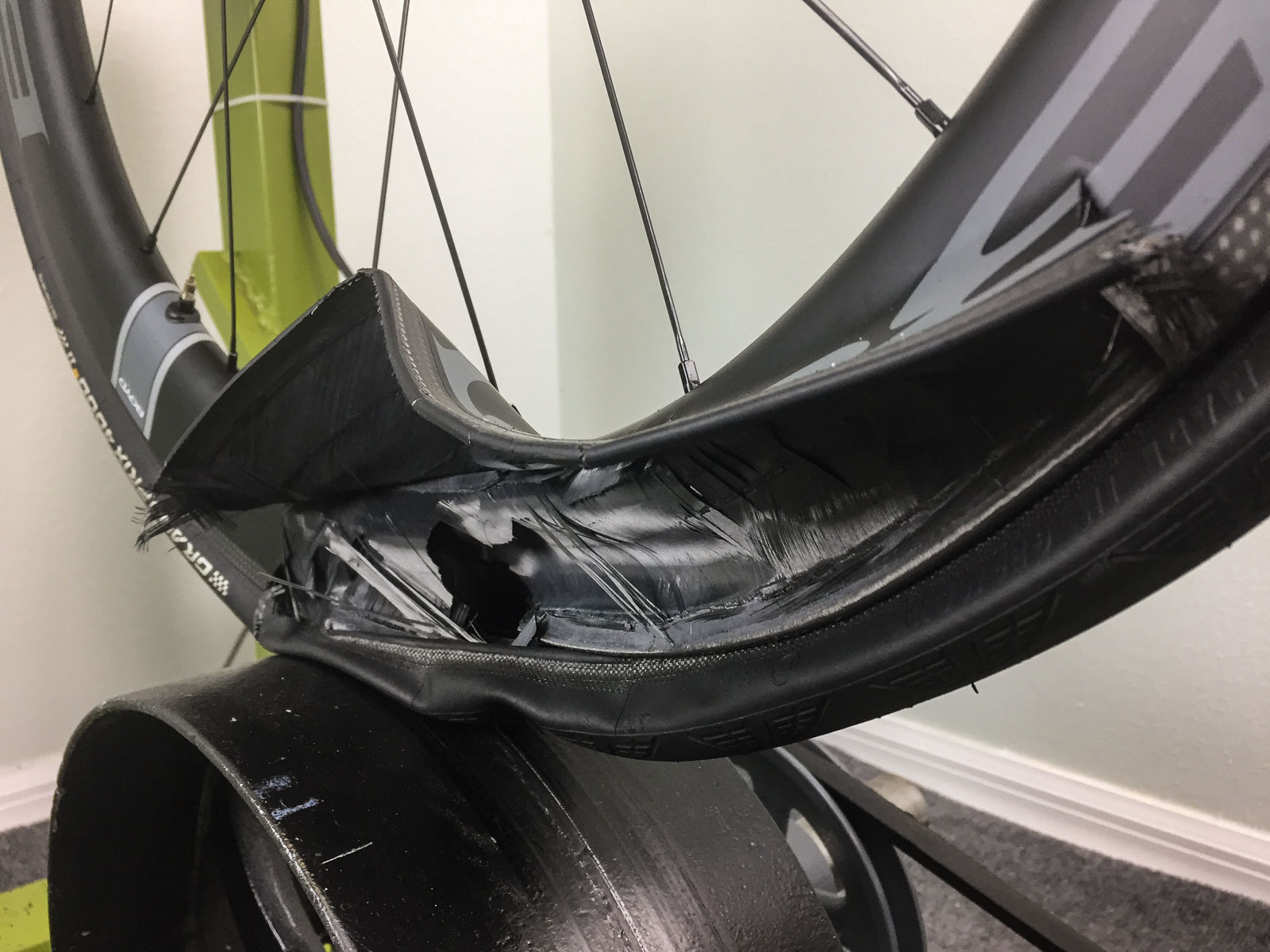

карбоновый обод в не сколько раз лучше алюминия, он может только лопнуть но для этого нужны  нереальные перегрузки как по крутящему моменту, так и по весу свыше 200кг, в остальном  забываешь что такое яйцо  восьмёрки, он легче  и и твёрже пластелинового алюминия

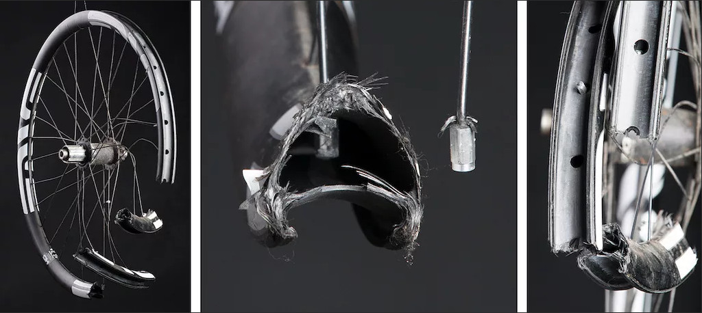

Leonid_Balashiha
Насколько я лично знаю - карбон:
+ хорошо переносит нагрузки на сжатие/растяжение которые идут вдоль его волокон
- плохо переносит "поперечные" нагрузки - именно поэтому, любые оси в карбоновую раму вставляются лишь в специальные круглые толстые стальные проставки приличного диаметра закрепленные в раме той, а не тупо "в сам карбон" вставляются, иначе оси эти тупо порвут-разломают-раскрошат собою этот карбон в месте стыка
- низкая устойчивость к внешним точечным ударам - камешки на дороге, и т.п.
Спицы вставленные в карбоновый обод - это конструкция описанная в первом "минусе" карбона - если спицы воткнуты непосредственно "в сам карбон", то они хорошо будут ломать-крошить его там - а еще в разы лучше, если еще и на эти спицы подать крутящий момент электромотором (в т.ч. резкие старты, и т.п.)
Можно конечно пробовать мудрить какие-то большие "стыковые шайбы" в местах входа спиц в обод (по аналогии с описанными выше местами входа осей в раму) - да вот незадача тут, если шайба такая будет большой, это автоматом означает большую "дырку" под нее в ободе, и как следствие уменьшение прочности самогО того обода - тонкие "перемычки" между дыркой и внешней стороной обода, попросту порвет, а особенно электромотором
Такшта прислушайтесь к советам - особенно если еще тут учесть и китайскость карбона того
Карбон в спорте - это 15 механиков подготовили вел к выступлению, спортсмен на нем выступил, потом те же 15 механиков пробуют протянуть вел тот, либо меняют в нем раму на новую
Карбон в магазине - это по большей части чисто "коммерческое мероприятие", для тех кто "хочу быть КАК спортсмен", либо тупо начитался рекламы

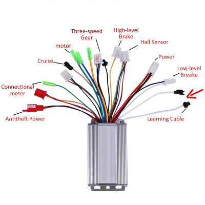

Ondr
Татос
#17979
[user]Ondr[/user], в этом контроллере есть провода самообучения (на картинке), с их помощью меняют направление вращения двигателя и можно настроить контроллер на другое напряжение. Но в вашем случае наверняка виновата батарея. Копайте в первую очередь здесь. Вам правильно посоветывали узнать напряжение отключения под нагрузкой, зная это можно будет сказать точно.
Добавлено 27 Мая 2021 в 15:24
Если дисплея нет, купите простейший вольтметр и присоедините. Он на электровеле лишним по любому не будет. Напряжение перед отключением, а не сразу после. Но и то что батарея заряжается 2 амперной зарядкой за два часа, уже говорит о её состоянии. Думайте о новой с хорошими элементами. Учтите что количество а\ч батареи это не только пробег. Чем больше элементов в параллели, тем меньший ток будет отдавать каждый элемент.  Это очень положительно скажется на сроке службы батареи. Для 18 амперного контроллера лучше не меньше 4-5 элеметов в параллели, 5 очень хорошо. Ну и долговременный ток элемента должен соответствовать. Это конечно стоит денег, но электровелики штука вообще не дешёвая.
sdenis2017
Цитата: Татос от 26 Май 2021 в 13:10Купите алюминиевый обод  ALEXRIMS
+1
можно так же zac2000 на них тож качественый алюм
Ondr
Цитата: Татос от 27 Май 2021 в 15:20Если дисплея нет, купите простейший вольтметр и присоедините. Он на электровеле лишним по любому не будет. Напряжение перед отключением, а не сразу после.
Подсоединил тестер и проехался без педалей. Напряжение сразу стало падать до 44-45 в, через 3-4 км по бездорожью до 42-43, отключился на отметке 41,4 в. Видимо, отрегулирован контроллер на 40-41 в. Так что, действительно, батарея. Пойду курить соответствующие темы.
