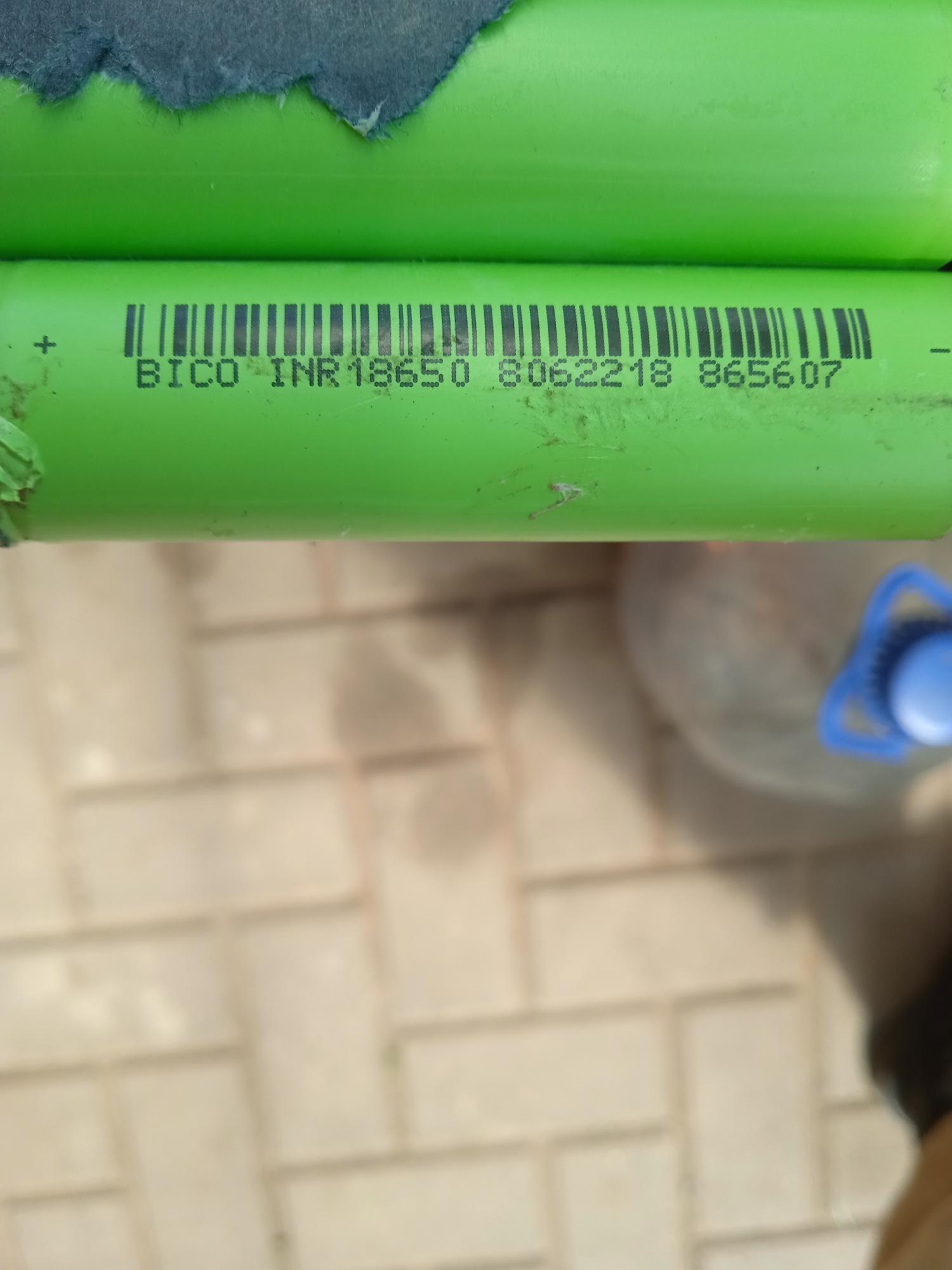

Подсоединил тестер и проехался без педалей. Напряжение сразу стало падать до 44-45 в, через 3-4 км по бездорожью до 42-43, отключился на отметке 41,4 в. Видимо, отрегулирован контроллер на 40-41 в. Так что, действительно, батарея. Пойду курить соответствующие темы.
У тестера частота обновления 1 сек. Просадка могла быть и ниже. Просто он не успел ее увидеть.
Ondr
Это понятно. Кстати, велик постоял часок, напряжение снова 50 в, двигатель работает! Это без зарядки. Те батарея не совсем сдохла, контроллер вырубился на пиковом провале напряжения. Можно как то ускорить "оживление" ?

[user]Ondr[/user],  померьте напряжение на всех параллельных группах, после того как отключится и посмотрите какой разбег. Заодно и выясните из каких элементов собрана. Но лучше сразу думать о новой. Не меньше 4р, из элементов с долговременным током не менее 5 ампер на элемент.

А можно докупить до 4-5р аналогичных элементов и добавить в параллели?
satell
Не можно, а нужно, если вы решились оставить старые ячейки. Я так поступал в далеком 2019 году. Переводил вначале с 4Р до 6Р, потом до 10Р, потом до 14Р (Самсунги 26F). Та батарея до сих пор жива и исользуется в паралелль с основной.
Татос
#17992
[user]Ondr[/user], элементы в батарее частично деградировали. Нужно выяснить их реальную ёмкость и сгрупировать в параллели исходя из этого. Хорошо бы внутреннее сопротивление учитывать. Но это если есть чем измерять. Я сам элементы не добавлял, но на форуме такое встречается. Если задумаетесь о новой, попробуйте поизучать тему как нужно собирать батарейки и сделать это самому. Но тут есть опасность нарваться у китайцев на подделку под брендовые элементы. Али ими заполонено. Единственный китайский магазин , что я знаю, торгующий не липой.http://queenbattery.com.cn/ У них есть площадка на али. https://queenbattery.aliexpress.ru/store/1332380. Вот здесь хорошие элементы продают.  https://eu.nkon.nl/rechargeable/li-ion/18650-size.html Брендовые элементы не дешёвые, но скупой платит дважды. Кстати, сколько лет вашей батарее и в каком она корпусе ?

Цитата: Татос от 28 Май 2021 в 15:44Кстати, сколько лет вашей батарее и в каком она корпусе ?
Спасибо за ссылки. Моей батарее месяц, корпус из термоусадки.
Татос
#17995
[user]Ondr[/user], если месяц, думаю операция по добавлению элементов прокатит.  Здесь наверняка есть люди, кто это делал. Напишут более подробно. Но думаю лучше спросить об этом здесь. https://electrotransport.ru/index.php?msg=980014 Батарею придётся потрошить и нужен зарядник, типа этого.https://aliexpress.ru/item/32847556295.html?spm=a2g0o.search0302.0.0.1aae6a75DOYaRw&algo_pvid=null&algo_expid=null&btsid=0b8b035c16222582624396869eca6f&ws_ab_test=searchweb0_0,searchweb201602_,searchweb201603_В будущем, батарею лучше собирать самому и без такого зарядника не обойтись.
Ondr
Надо же близкие по характеристикам элементы добавлять. По этим данным что то можно определить?

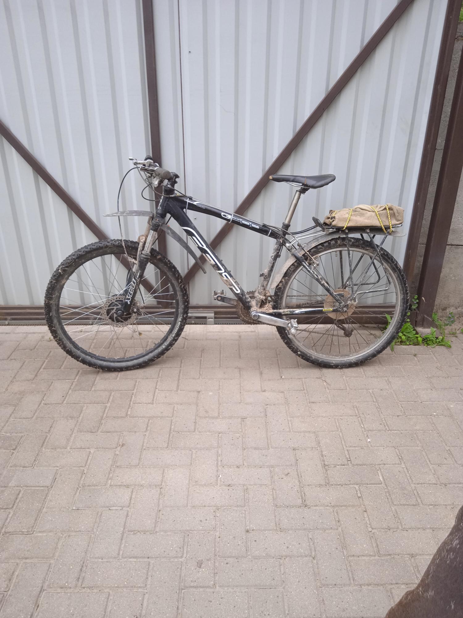

Ondr
А вот мой велик. Главное не скажешь, что полноприводный.
Татос
[user]Ondr[/user], надо гуглить. После  inr18650 должна быть ёмкость, но здесь нет.
aviator79
Зато сразу видно, что внедорожник.
