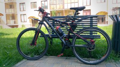

Воо,вот чел  сегодня выставил велос,АКБ в фляге,вообще не догадаешься,и всунул туда воде 8Ач
Задний редукторник на 350 ватт прячется за диском и касетой.
Мой "ПЕПИЛАЦ"

Цитата: rzaviy от 16 Март 2017 в 17:15
Воо,вот чел  сегодня выставил велос,АКБ в фляге,вообще не догадаешься,и всунул туда воде 8Ач...
Прикольно! Фотку бы глянуть...

SlavikSG
Во, блин! И точно фиг догадаешься, что это электровел! :)

rzaviy
А мы про что :-D
простые 350 имеют в диаметре около 140 мм, весу до 3 кг,есть 128мм и 100мм (кушки) и весу там до 2 кг
