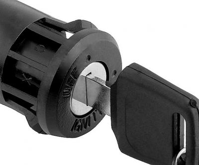

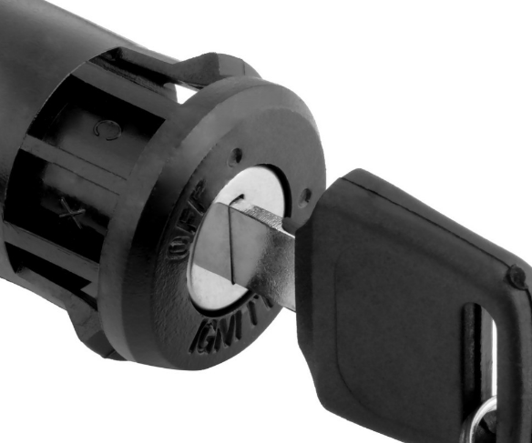

Собираюсь делать из готового комплекта, собранного на веле по принципу "прилепим сюда чемодан и будет хорошо" - внутрирамный вариант. Соответственно, возникают вопросы:
1) если выводить разъем зарядки наружу, нужна ли заглушка, или выключатель в разрыв плюса, или еще какая защита от воды и замыканий - боится ли BMS замыкания на входе;
2) заказал ключ зажигания а-ля мопедко
он воды вроде как таковой не боится. ну по крайней мере если из ведра не лить. вопрос в другом - кто сталкивался, у него по идее два ненулевых положения? можно сделать - первым включать ACC, чтобы работали потребители, кроме мотора, вторым положением подключать мотор?

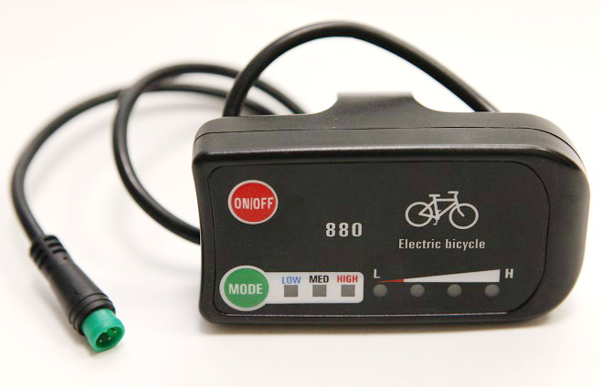

3) комплект был с дисплеем типа KT-LED880
никакой разницы при выборе mode кстати не нашел, так что он использовался тупо для включения питания (разряд контролируется ваттметром). Как от него избавиться? Что должно замыкаться в разъеме для включения питания? Нашел тему https://electrotransport.ru/index.php?topic=27647.0 но тут про газ... Или "Включение слаботочки: синий (DM) и красный (N)." как раз то, что я ищу?
Нужна, боится.
