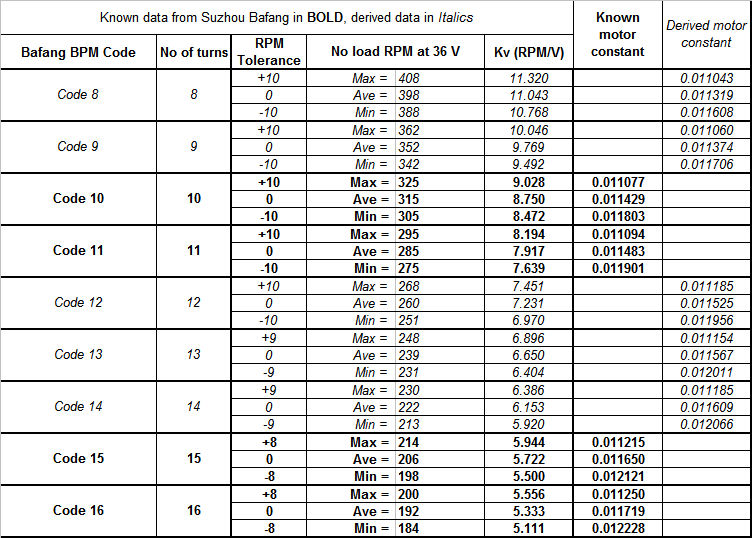

Просматриваюсь к такому комплекту-https://m.aliexpress.com/s/item/32536130982.html. Продавец указал 400 об. холостого хода. Этот мотор считается тяговым ? Как он будет чувствовать себя в лесу на 26 колёсах?

надо было уточнить на каком напряжение он дает 400 об .  все тяговое начинается от 250 об и ниже  соответственно от 36в  имхо

400 об. в описании. Напряжение заявлено 48 вольт.

получается  8.3 Кв  это 10т  мотор  по бафанговской таблице  мотор  средний.    комплектный контролер на 11а  слабоват  . тут еще зависит как   вы будите ездить  .  если по  тропинкам в лесу на педалях и вам  буде помогать мотор  то нормально имхо

Самый быстрый мотор получается. Хотелось чтобы в горки хорошо ездил. По лесу быстро не буду, как думаете, искать 13-й?

внимательно  смотрите  в таблицу  там данные указаны  на 36в . это не самый быстрый .  чтоб в  горки  тут и моторчик надо по  тяговей и контролер по жирней . а лучше ваще мид типа  bbs
