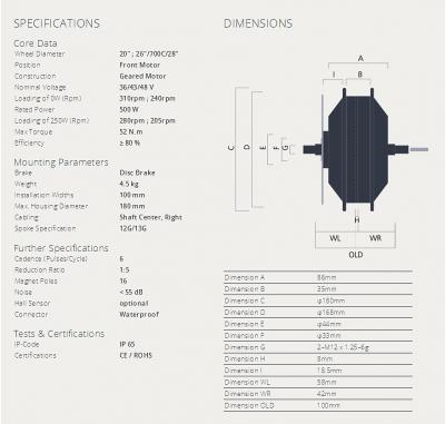

scezary
Таблица, приведенная выше, с сайта продавца https://ru.aliexpress.com/item/Free-shipping-48V-500W-8Fun-Bafang-BPM-Brushless-Geared-Hub-Motor-for-front-Wheel/32699929175.html?spm=a2g0s.9042311.0.0.jsvR0O, где я покупал мотор (20)13, продавец ответил, что у этого мотора 255rpm, но я не особо бы этому доверял. На странице продавца не указанна информация, какие моторы у него есть в наличии, нужно спрашивать, а то пришлет первый попавшийся.

Так я и не увидел из документации на сайте как РПМ зависит от диаметра колес ... один сказал что (13) это 300рпм, вам продавец сказал (13) это 255, а ему кто сказал?  :bn:

Чисто теоритически. Исходя из разрешенной скорости в ЕС в 25 км/ч , обороты подбирают так , чтобы на напряжении 36В в данном диаметре колеса макс скорость движения была 25 км/x +-    Отсюда и танцуйте.

Еще раз выложу табл.
где красным указана зависимость от диаметра. Но для какого кол-ва витков это указанно, не известно. Я и сам не совсем понимаю для чего так сделано. Я понимаю так, что при одном и том же кол-ве витков, например 13, rpm будет разным для 20" и 26" У меня такой мотор(20 13) едет 30-32км/ч, в 20-м ободе, сколько это rpm можно подсчитать.

Нет, при одинаковом коде (13) обороты будут одинаковы. Владимир прав ( я тоже это нашел в инете ) они зачастую привязывают код к диаметру колес чтобы скорость на 36В не превышала 25км\ч.
На спицовку указанный диаметр колес похоже не влияет. Поэтому этот двойной код это просто рекомендация к разрешенной скорости. Главный параметр для рпм это код (число витков).

Все правильно, так и должно быть, но тогда зачем эти обозначения 20", 26" и rpm в таблице указан разный для 20 и 26.
Для 26" рпм указаны меньше чтобы при бОльшем колесе скорость была тоже ближе к разрешаемой на западе -25км\ч, естественно код будет выше чем для 20".
