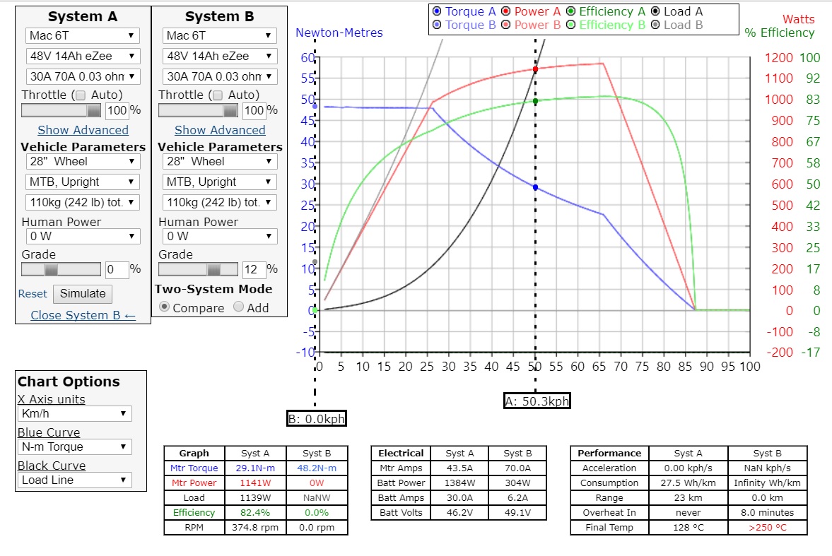

Давайте продолжим дискуссию с пользой для начинающих. Обычный начинающий с Урала это 80кг сам и 30кг евел итого 110кг, все ему советуют напряжение 48В и безопасный ток 30А или 35А с термометром, поскольку термометра нет то остается 30А, ну и ГОСТовские асфальтные дороги на Урале до 12% уклоном, посадка непреклонно прямая Upright, ну и у него обычный дорожник 28". Вы ему говорите " ни 6T, ни 12T в 28-м колесе  не очень то и подходит".   Теперь он может это проверить, для начала 6Т:
Во блин, отдал 300 баксов за МАСа, а он в стандартный уклон не едет "0км\ч" :)

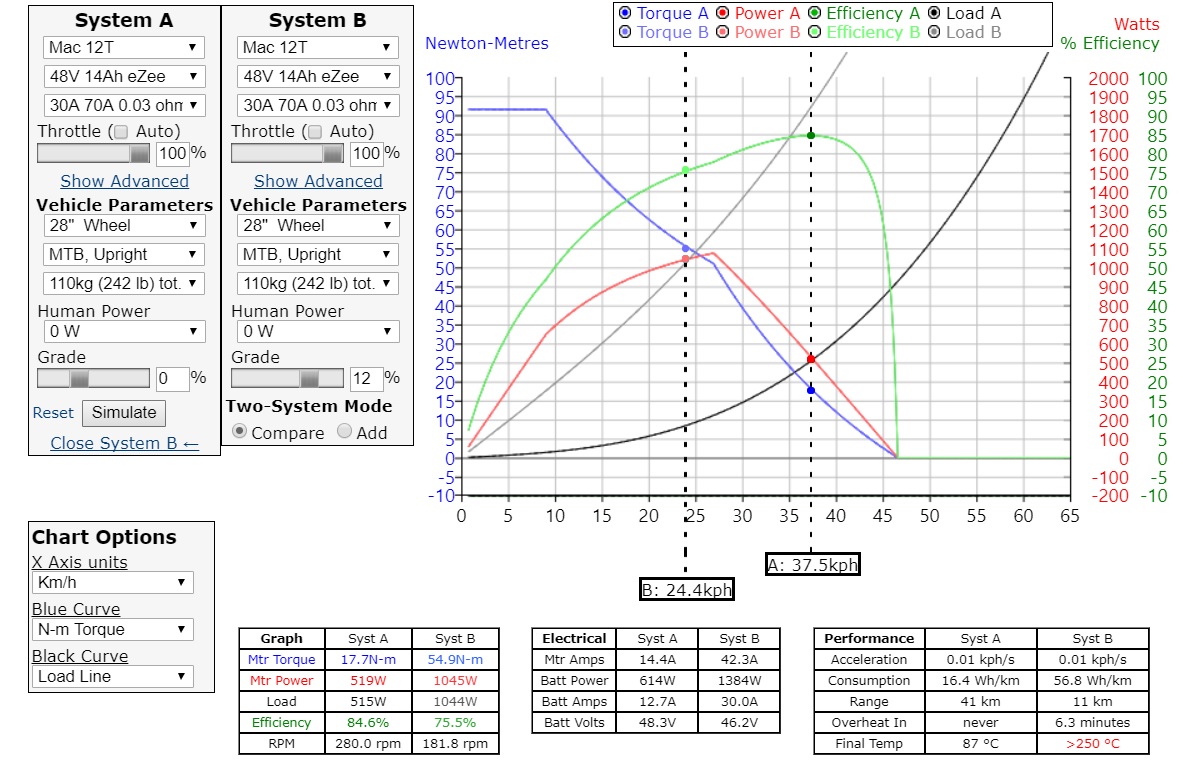

Теперь проверим 12Т:
он и по равнине почти 40км\ч и в крутую горку почти 25км\ч да и пробег почти в 2 раза больше чем у МАС 6Т (41км и 23км) - этож две большие разницы :)
Так что наверное есть смысл подбирать мотор с определенными рпм и реальным конфигом для конкретных условий.

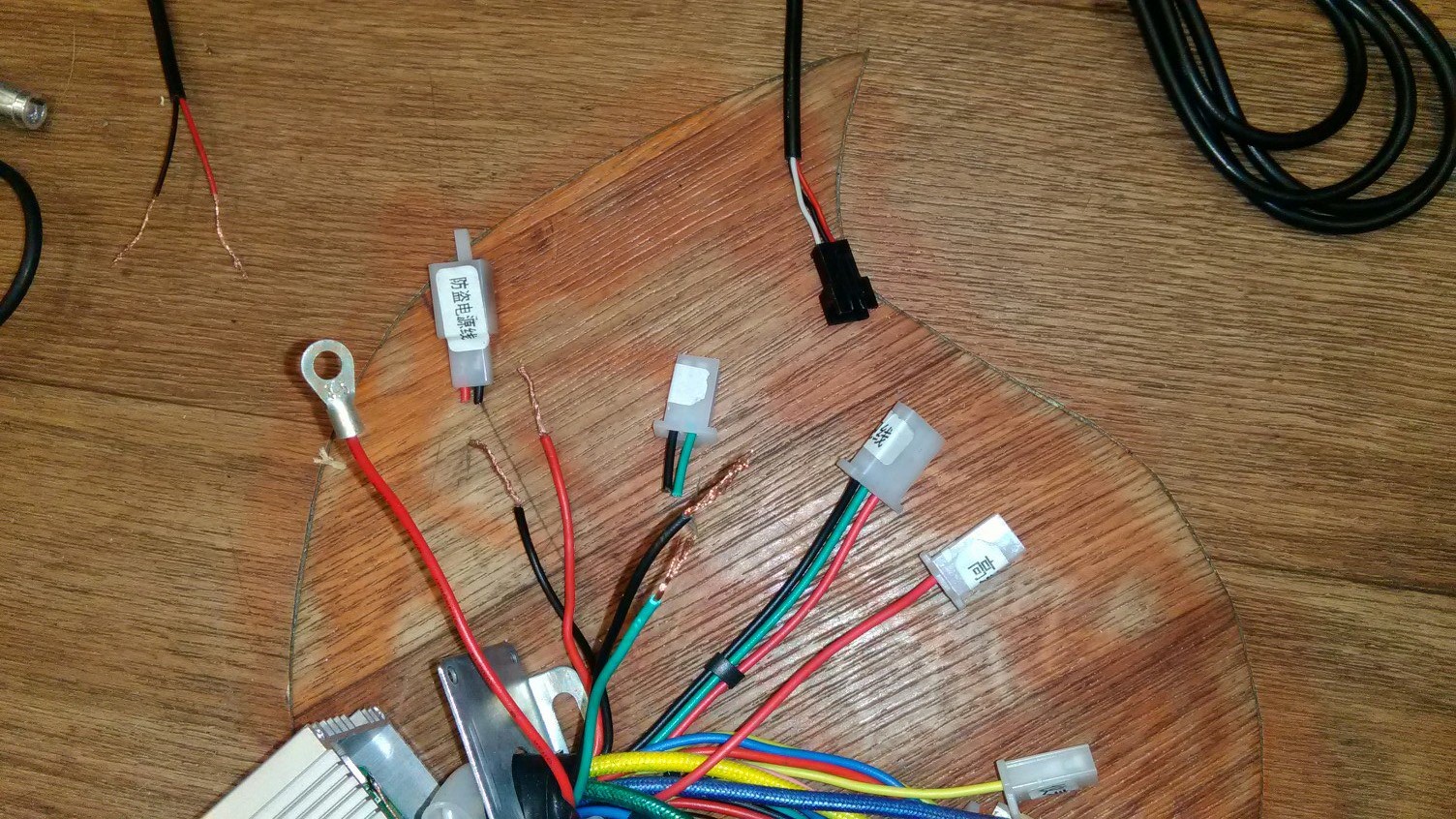

Здравствуйте! Помогите пожалуйста все правильно соединить:
На фотографии провода идущие от контроллера:
Красный с клеммой при подключенной батарее имеет тоже самое напряжение вместе с следующим красным проводом, который шел в одном штекере вместе с черным проводом. Красный и черный также имеют 82 вольта, как и батарея. Гугль перевел иероглифы того штекера, как противоугонный шнур питания - на этот штекер мне посоветовали подключить два тонких провода, исходящих из личинки замка зажигания, что привело к короткому замыканию при повороте ключа и смерти ручки газа.
Затем идет штекер с черным и зеленым проводами - низкая тормозная линия. Провода от концевика тормозной ручки находятся сверху слева - черный и красный, но есть еще красный крайний провод на фото, одиночный с штекером - переводится как  - высокая тормозная линия. Штекер с тремя проводами - это для управления ручки газа - там в принципе все понятно - соединяю с проводами от самой ручки, штекер которой на фото верху - черный.
Интересует, как все это дело правильно соединить, чтоб опять не устроить фейерверк и сохранить жизнь контроллеру. Ну и чтоб все это дело поехало.
