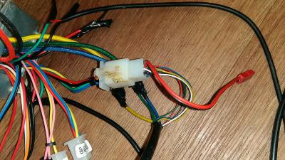

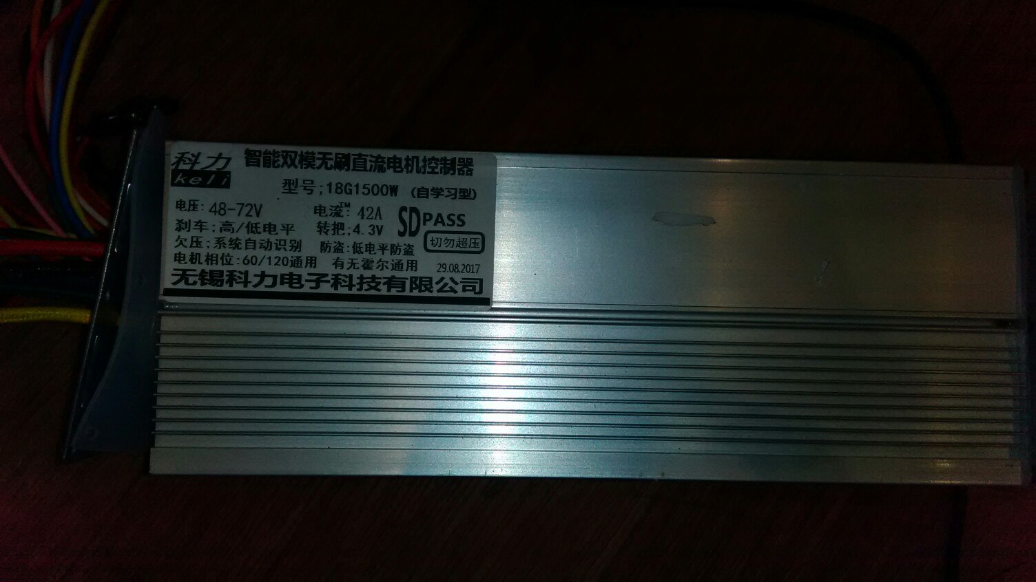

[user]Johny74[/user], не вижу проводов питания.. и не вижу питания слаботочки
противоугонку не трогай, не нужна она тебе
на тот, который "черным и зеленым проводами - низкая тормозная линия" повесь концевик от ручки тормоза
вообще по идее чтоб поехало, надо подключить питание (батарею), питание слаботочки контроллера, ручку газа и мотор (фазы + холлы, последние не всегда нужны)..

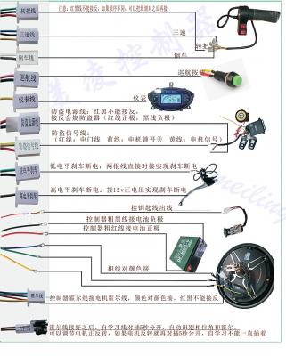

Я те провода не стал фоткать, отодвинул - с ними и так понятно, но могу сфоткать еще раз полную картину всех проводов и написать к ним переводы. Мотор там подключается тремя проводами по цветам - их не спутать, фишка с холлов или фаз - там 6 проводов - подходит к штекеру контроллера, с ручкой газа тоже понятно. Концевик подключу. А вот питание слаботочки контроллера - уже интересней, может в этом дело и есть. Сейчас попробую подключить как есть.

Дисплей предлагался к контроллеру? Без дисплея может не получиться завести.

Цитата: edw123 от 06 Окт. 2017 в 16:24
Цитата: Johny74 от 06 Окт. 2017 в 14:40
Здравствуйте! Помогите пожалуйста все правильно соединить:
Нет, дисплея не было. А как он связан?

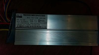

Прикладываю картинки. Фото контроллера.
Потом два непонятных тонких провода - красный и черный, которые выходят в обратную сторону из фишки от мотора, где пучок на 6 проводов.

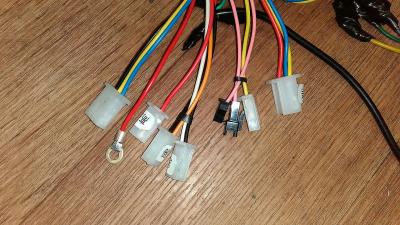

Третье фото - оставшиеся провода:
Штекер черно-желто-голубой - 3-х скоростная линия.
Красный с клеммой без этикеток был - имеет 82 вольта вместе с красным проводом от противоугонки который - где еще черный с красным в одном штекере.
Красный с штекером одиночный - высокая тормозная линия, чтобы убить - гугль перевод.
Черно-белый - ключ-круиз.
Черно-оранжевый - обратная линия.
Стянуты в пучок.
Желтый и два розовых в одном пучке - штекер на желтом - линия инструмента.
Красно-голубо-желтый  - противоугонный сигнал.
4-ая картинка - выслал человек, у кого я покупал контроллер - говорит вроде от похожего контроллера инструкция.

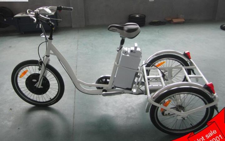

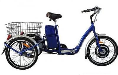

Здравствуйте!
Стоит задача сделать трайк для развозки почты (женщина почтальон немолодого возраста), нужен именно трайк чтобы при остановке не прислонять и место для почты было.
Возникают вопросы - сколько моторов, один спереди или два сзади? какая мощность нужна для передвижения трайка сумарным весом  под 200кг?
Прошу помощи, может кто ссылку кинет на похожий проект или обсуждение, заранее благодарю!
Конструкция видится примерно такой:

100кг почты возить? %-) Если местность ровная, то пойдёт как на фото. Передний мотор со скоростью 20км/ч подобрать (или даже меньше).
