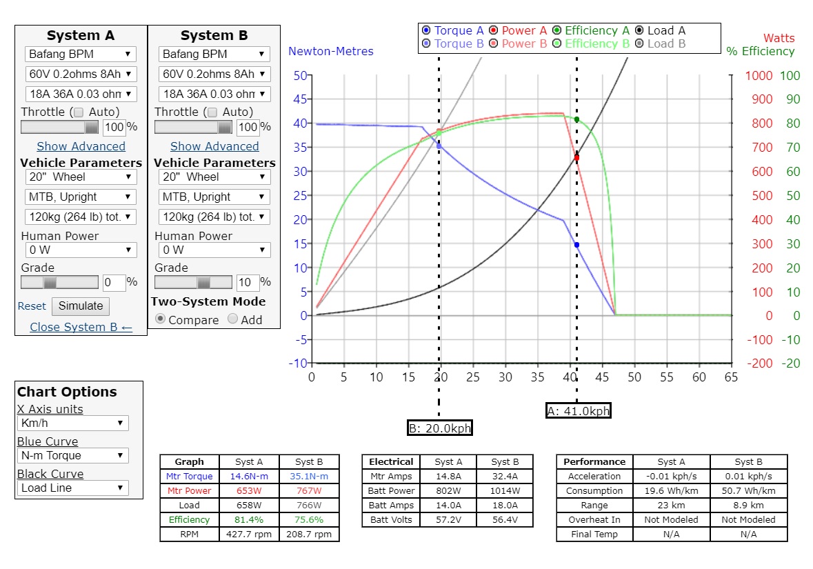

Цитата: LeoDron от 08 Окт. 2017 в 21:52
Очень интересно, мощность увеличивалась пропорционально напряжению? что за мотор и колесо? Пожалуйста побольше деталей и графики, если не трудно.
Все характеристики у меня в подписи (см.ниже).

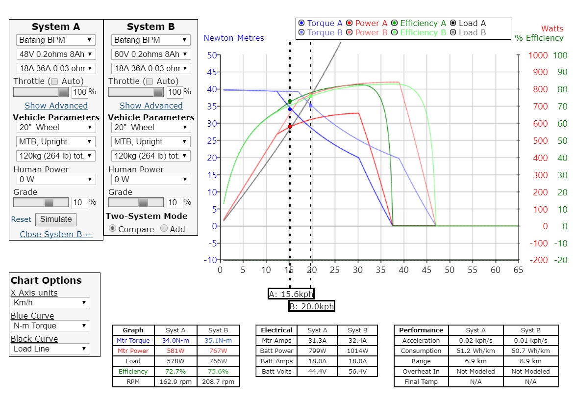

Вот так я ездил на 48Вольтах по горизонтали 0%. и в горку уклоном 10%:
Вот так я езжу на 60Вольтах по горизонтали 0%. и в горку уклоном 10%, видно что скорость по горизонтали на 7км\ч больше и в горку на 5км\ч:

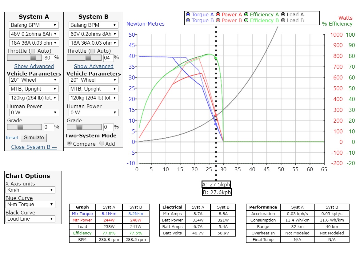

Вот здесь сравнение 48В и 60В при езде на экономной скорости 27км/ч, видно что и КПД одинаковые и расходы и скорости:
Вот здесь сравнение 48В и 60В при езде в горку 10%, видно что и КПД на 60В больше, и расход меньше при существенно бОльшей скорости:

[user]Vik3[/user], Огромное спасибо, очень познавательно, в том числе за новые для меня моменты как пользоваться симулятором.

Цитата: Vik3 от 08 Окт. 2017 в 21:25
Хочу дать совет начинающим по выбору оптимального конфига с учётом моего последнего опыта и понимания некоторых вещей о которых мне говорили раньше, но как-то не очень аргументированно и наглядно  :-)
Я всегда исходил из безопасной мощности для Бафанга ВРМ 1кВт и для МАСа 1,2кВт и возможности безпроблемного въезда в ГОСТовские горки 12% уклоном, поэтому у меня получались  надёжные "бабушковозы" с максималкой 32-33км\ч по горизонтали и 13-15км\ч в горку без перегрева, которые очень экономично шли на велосипедной скорости 25-27км\ч.  Эти результаты я получил на 48Вольтах, а на 36Вольтах всё было ещё медленнее - максималка 28-29км\ч и в горки на 10-12км\ч.  В принципе я давно понял, что повышение напряжения дает положительный эффект когда перешел на 48Вольт, но был уверен, что дальнейшее повышение напряжения приведет к меньшей экономичности на велосипедной скорости 25-27км\ч в дальних поездках. Вот только сегодня просчитал что при том же моторе и контроллере увеличение напряжения ещё на 12 Вольт до 60В кроме увеличения максималки до 40км\ч ( на свежезаряженном до 41-42км\ч) увеличивает скорость на горки до 20-21км\ч при ТОМЖЕ расходе Втч/км т.е. при меньшем нагреве и показывает ТУЖЕ экономичность Втч/км на велосипедной скорости 25-27км\ч.
Таким образом дополнительный АКБ на 12В превращает "бабушковоз" в приличный скороход 40-42км\ч ( кому это нужно),  позволяет въезжать в крутые горки на 5км\ч быстрее с меньшим нагревом и перемещаться также экономично на велосипедной скорости 25-27км\ч как и на 48Вольтах, плюс 20% к пробегу  :-)
Поэтому всем начинающим советую серьезно рассматривать напряжение 60-66В и не злоупотреблять током. Как выяснилось, к примеру, мой контроллер держит это напряжение,  хотя на корпусе написано 36В/48В и 18А.
Кстати я увеличиваю напряжение обычного АКБ  48В до 60В при помощи последовательного соединения маленького (800гр) АКБ на 12В с макс. током 30А  со своей БМС.

Vik3
Цитата: SG_ от 09 Окт. 2017 в 07:14
есть и минусы: батарейка либо огромная, либо если нет возможности сделать огромную слаботочная, т.к. элементов много и параллельных линий мало.
Так я ездил и раньше с этой АКБ на 48В и 30А мах. весом 1,8кг с контроллером 18А,  ничего оромного, теперь добавил последовательно АКБ на 12В и 30А мах. весом 0,8кг на том же контроллере 18А т.е. ток не изменился, расход не изменился, а только увеличились скорости по горизонталке и в горки, а в горки еще уменьшился нагрев, естественно пробег увеличился.
Как метод существенного улучшения и изменения существующего конфига с минимальными переделками считаю хорошим  :-)
Лишнее доказательство того что недогружать по мощности конфиг не всегда полезно.

Vik3
#5982
Цитата: rzaviy от 09 Окт. 2017 в 08:42
[user]Vik3[/user], Вот вы говорите,что уменьшился нагрев,уменьшился разход.
У вас градусник в моторе стоит? Ваттметр на руле стоит?
Вы всё высасываете из симулятора,где все выведенно усреднённо,и считаете что так оно и есть.
Я наконец поставил градусник в мотор,теперь могу судить,а так по крышкам,рукой-пальцем в небо
Так вы же видите по симулятору что при 60В я и горку гораздо быстрее въезжаю и КПД выше и трачу на 1км 50Втч, а на 48В 51Втч и ползу, естественно эти Втч идут на нагрев. Да и на экономном режиме 27км\ч я иду одинаково при гораздо большей максималке. Когда б мне ваш градусник показал такие вещи ? :) Мне раньше опытные товарищи советовали поднять напряжение для верхов, но никто не сказал, что это полезно порой и для низов и не влияет отрицательно на экономичный режим. Сейчас всё пришло в норму :)
Кстати собираюсь убрать второй тумблер подключения АКБ на 12В - теперь он будет подключен постоянно. Оставлю только тумблер переключения на АКБ 36В в начале поездки и на АКБ 48В в конце поездки оба постоянно в паре с 12В.

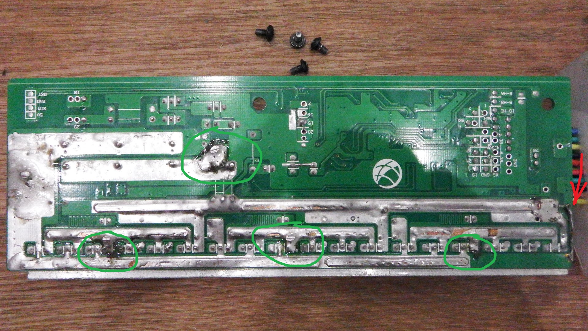

Johny74
[user]crond[/user], попробовал соединил - ничего не происходит. Мотор тоже не дергается при поворотах его рукой и нажатой ручке газа.
crond
на ручке газа появилось напряжение? от 4.2 до 5v на тонком красном и на выходе меняется от 0.8 до 3.3...4.0V измерять относительно чёрного.

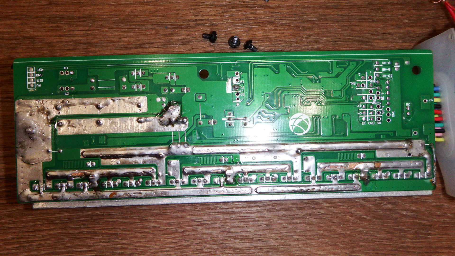

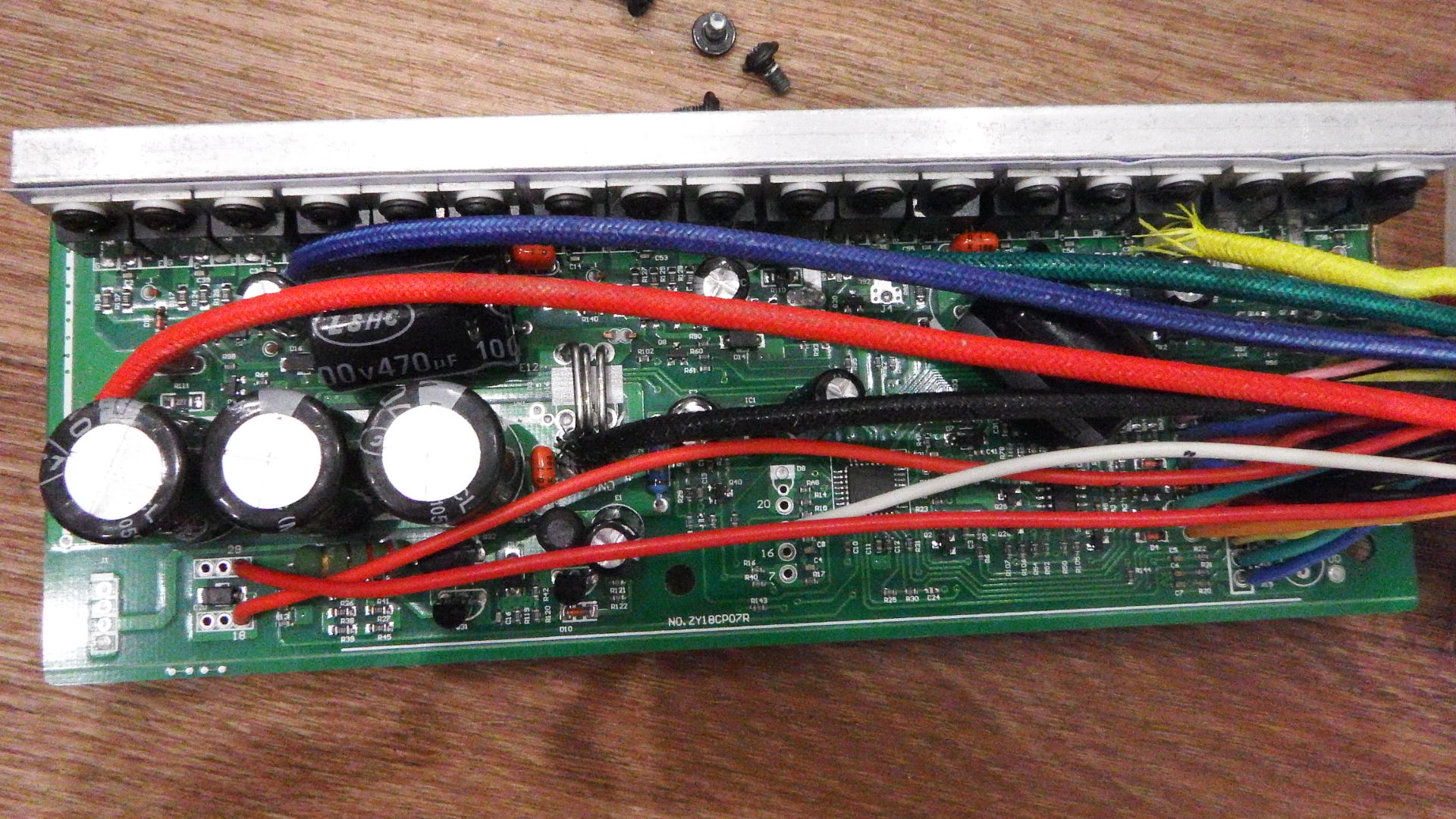

Johny74
[user]crond[/user], нет, не появилось. При газовании тоже ничего не происходит.

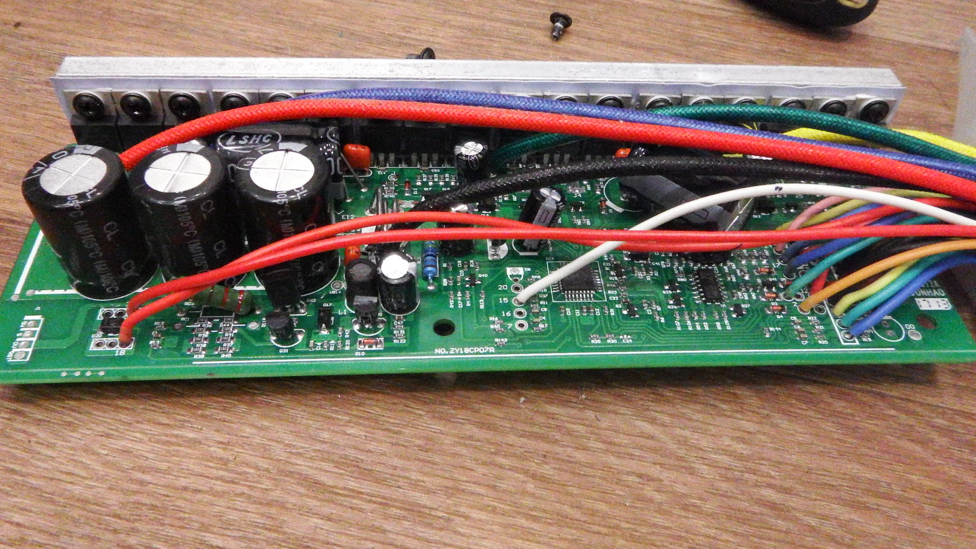

crond
нужны фотографии платы контроллера с 2х сторон
Johny74
#5991

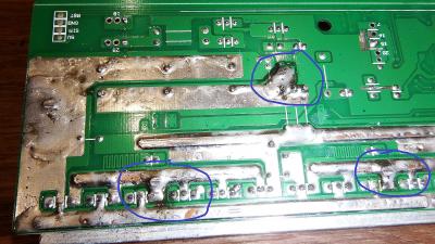

[user]crond[/user], сейчас сделаю. На обратной стороне платы зеленым обведены подозрительные места после КЗ, а красной стрелкой - восстановленная дорожка после КЗ. На тех двух проводах, на которые мне посоветовали подключить замок с личинкой от поворотной ручки газа - которая переводится как противоугонка - было изначально напряжение как на батарее. Потом КЗ после подключения ручки, потом я спаял ту дорожку - напряжение восстановилось.  Сделал еще пару фото - там синим обведены места с черным оттенком вокруг припоя.
