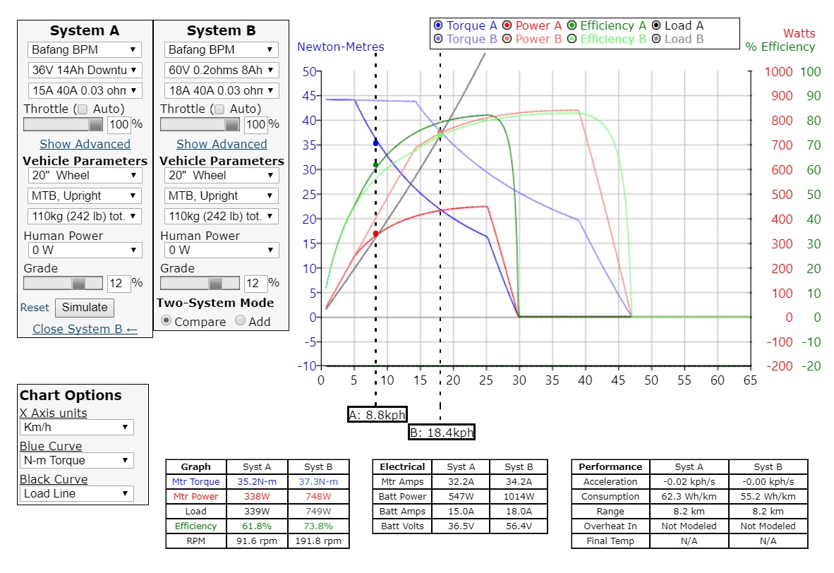

Цитата: Vik3 от 09 Окт. 2017 в 13:35
Тем не менее, по скольку даже при нынешнем повышенном напряжении я не отхожу от правила ездить на экономичном режиме 27км\ч или 320Вт вкачиваемых, то ток при 48В был 320/48= 6,6А, а сейчас 320/60= 5,3А
Вы эти токи вручную выдерживаете или где-то прошито?

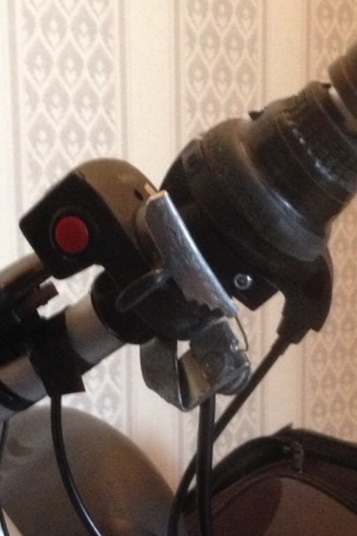

Да в ручную, курком газа. На диаграммах видно что у 48В  80% газа, у 60В 64% газа. У меня механический фиксатор курка на круиз:

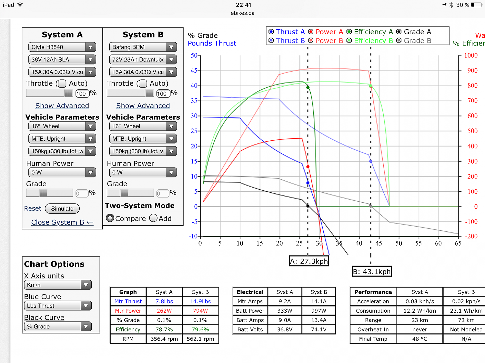

Нормально всё с калькулятором. Надо правильно показаниями его пользоваться: разумеется он не покажет неустановившийся режим, чего на это ссылаться-то. Его удел не рассчитывать данные Вашего конкретного конфига на сегодняшней утренней трассе с сегодняшним ветром и одеждой, а сравнить разные конфиги при одинаковых и постоянных задаваемых параметрах. Типа сколько кг выдержат ручки пластикового пакета :) только не при беге по вспаханному полю.

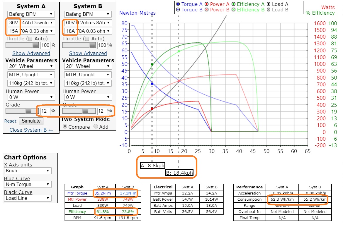

Цитата: LeoDron от 10 Окт. 2017 в 01:53
Калькулятор помог мне избежать многих ошибок.

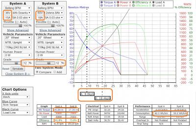

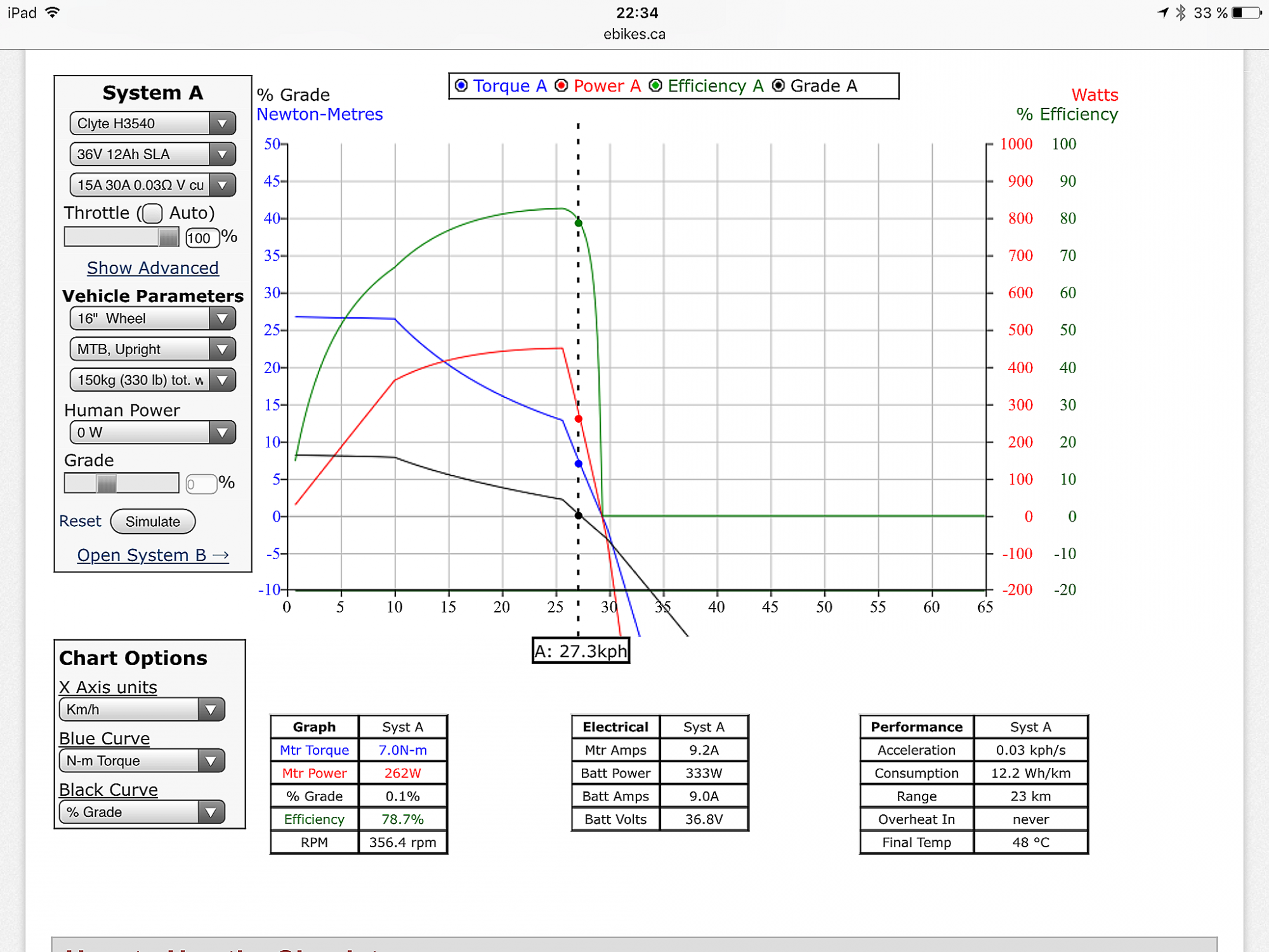

По крайней мере он чётко показывает мои ошибки что совершенно точно совпадает с реальными событиями. В самом начале у меня был АКБ 36В тот который на руле и в полтора раза меньший размерами контроллер на 15А и горка перед домом пол километра длиной с переменными уклонами 8-12%.  Посмотрите сравнительную диаграмму там всё верно: я в эту горку въезжал на 8,8 км/ч с нудным воем на низком КПД и расходом 62Втч/км. Чтобы убрать вой и хоть как-то выйти на 10-12 км/ч я вынужден был довольно энергично подкручивать (без привычки) и приходил домой мокрый как мышь. Теперь у меня 60В и 18А и я въезжаю в неё на 18,4км/ч т.е. в два раза быстрее (даже приходится сбрасывать газ на поворотах) с гораздо большим КПД да ещё и меньше трачу энергии 55Втч/км! И фривил не страдает - моменты практически одинаковы, и вкачиваемая мощность в пределах 1кВт. Невероятно вроде бы, но так оно и есть и в принципе к такому решению можно было прийти раньше при бОльшем доверии к симулятору :) :
....я в эту горку въезжал на 8,8 км/ч с нудным воем на низком КПД и расходом 62Втч/км. Чтобы убрать вой и хоть как-то выйти на 10-12 км/ч я вынужден был довольно энергично подкручивать (без привычки) и приходил домой мокрый как мышь. Теперь у меня 60В и 18А...
Но хотел бы добавить. В конфигурации А на эту горку в 12 % без мускульной силы на контролере начально уровня вообще не выехать. У Вас фазный ток в 70А - не уверен, что при 15 А батарейного даже такие продвинутые контролеры , как инфенион, 70 Ампер дадут. Хотя могу ошибаться. Например в симуляторе для инфиниона фазный в ~2.5 раз выше батарейного. Но по любому  нужно считать, чтобы не потеть как   %-)

Цитата: edw123 от 10 Окт. 2017 в 18:39
Фривил во всех случаях передаёт мощность через трение,
Насколько я понял фривил во время работы мотора стоит неподвижный и ничего не передает. Он стоит упертый роликами за счет трения в неподвижную часть фривила закрепленную шлицами на неподвижной оси, прижим идет от момента  центральной шестерни, при этом ему без разницы как быстро крутится центральная шестерня и какую мощность она передает, важен только момент шестерни который прижимает ролики и стопарит фривил. После сбрасывания газа и качения евела по инерции ролики выходят из зажима и наружная часть фривила с тремя шестернями (водило) свободно вращается с корпусом, наружной и центральной шестерней как единое целое без взаимного перекатывания шестерен. Моменты центральной шестерни на 48В и 60В практически одинаковы, обороты и мощности разные, но на силу стопарения фривила (силу трения) это не влияет  и он стоит прижатый с одинаковой силой что при том что при другом напряжении.
70А фазного предложенные программкой я случайно оставил, теперь поставил 40А, но это не изменило не один параметр - все как и было:
Как я и сказал да так и было что ехал он на 15А в 12% горки, но с большим скрипом и с подкруткой, а на 60В просто залетает в 12% и без подкрутки :) .
Изначально тоже первым решением по борьбе с 12% уклонами была идея полного привода, но пока искал компоненты потихоньку модернизировал этот привод и в полном приводе теперь нет никакой необходимости :)

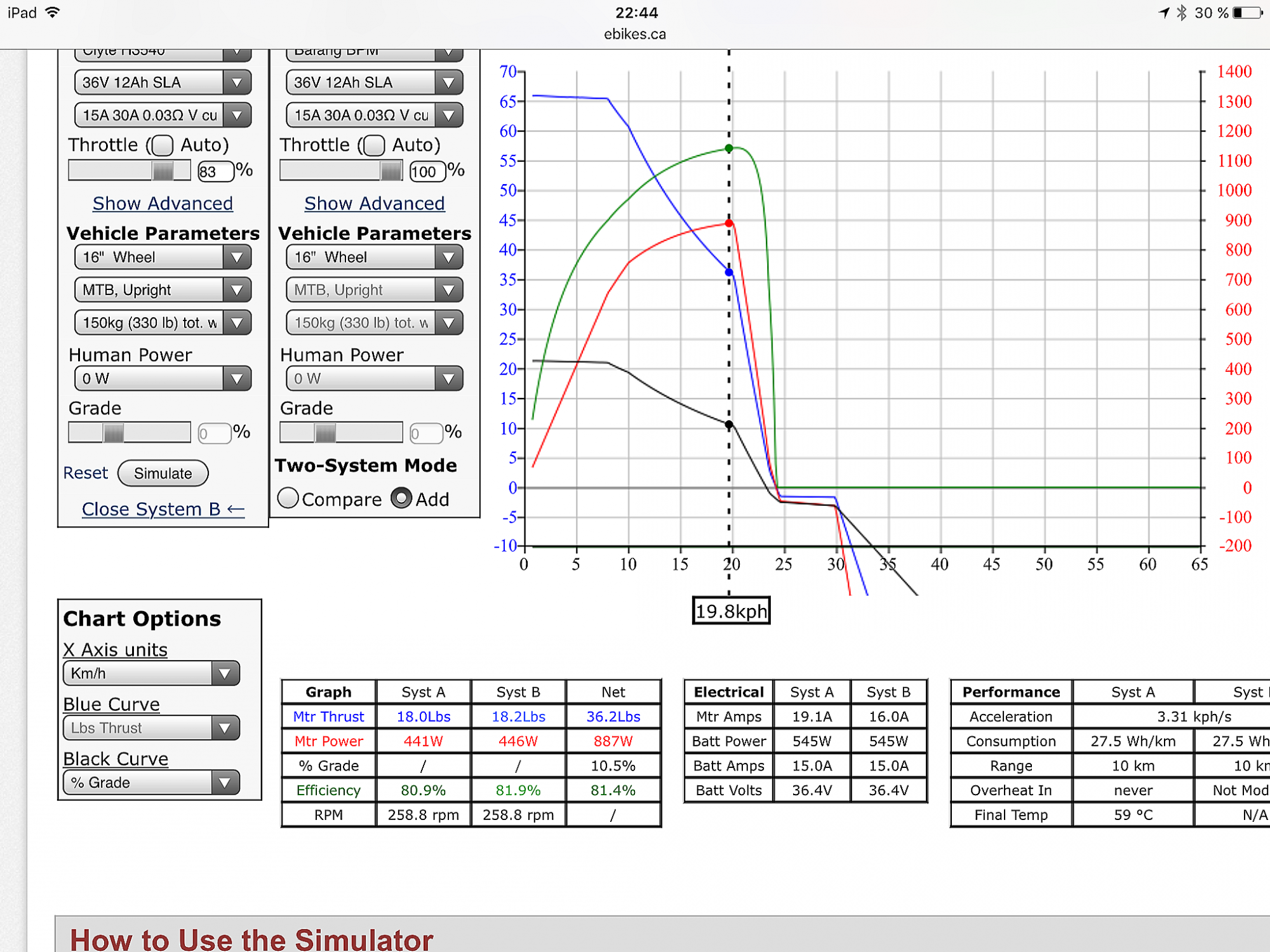

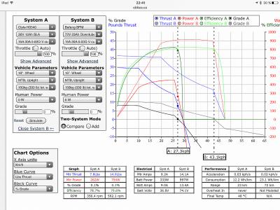

У меня сейчас такой грустный конфиг, даже с педалями в горки 10% тяжело:
Добавив второй мотор в 10% горки буду заезжать на 20 км/ч:
А при более высоких скоростях по равнине все 72 вольта на задний мотор вплоть до 43 км/час:
Как вам? Конструктивная критика приветствуется.

Цитата: rzaviy от 10 Окт. 2017 в 23:22
[user]Vik3[/user], а зачем вы на 60 вольт поставили 18А батарейного?
Если не менять контроллеры,а просто поднять напряжение,что так просто не получается?
Я боролся с 12% горкой постепенно несколькими модернизациями  :-) Сначала заметил что на корпусе моей первой 36Вольтовой батареи написано 18А номинального, а не 15А как описании заказа, поэтому я взял другой контроллер на 18А (9фет) и заменил им прежний на 15А (6фет).  Это дало прибавку тяги, но недостаточно. Потом докупил 48Вольтовую АКБ и через тумблер подключал её на подъёмах, а 36В использовал на равнине - это сработало, но езда на подсаженной 36Вольтовой батарее до 32-33В и скоростью 20-22км/ч, а в горки вообще тоска... убивала морально, да и частые переключения напряжения надоедали. Потом взял повышающую АКБ на 12В и постоянно её использовал с 36В АКБ, а через второй тумблер подключал к 48В АКБ когда она уже была на половину разряжена что в сумме давало 60-61В и что по тем понятиям и информации было безопасно для моего контроллера 36В/48В. Однако в результате неизбежных случайностей с двумя тумблерами несколько раз подключал свежезаряженный до 54В  48Вольтовый и 12Вольтовый до 12,6В и в итоге получал 66,6В и ничто не сгорело. Теперь же уже два раза проехал по 35км на 42В плюс 12,6В =54,6В в началале поездки (тумблер 1 переключен на 36В АКБ) и на 54В плюс 11В = 65В в конце поездки (тумблер 1 переключен на 48В АКБ). Второй тумблер теперь постоянно переключен на плюс 12В АКБ и необходимость в нем отпала:
Первый тумблер мне нужен как я уже говорил для попеременного переключения основных батарей с теперь постоянно подключенной повышайкой. Теперь у меня только два рабочих напряжения 54В в первой половине поездки с падением до 42В,  и 65В во второй половине поездки с падением до 51В. На 65Вольт я также кратковременно переключаюсь этим тумблером при взятии крутых горок в первой половине поездки.
