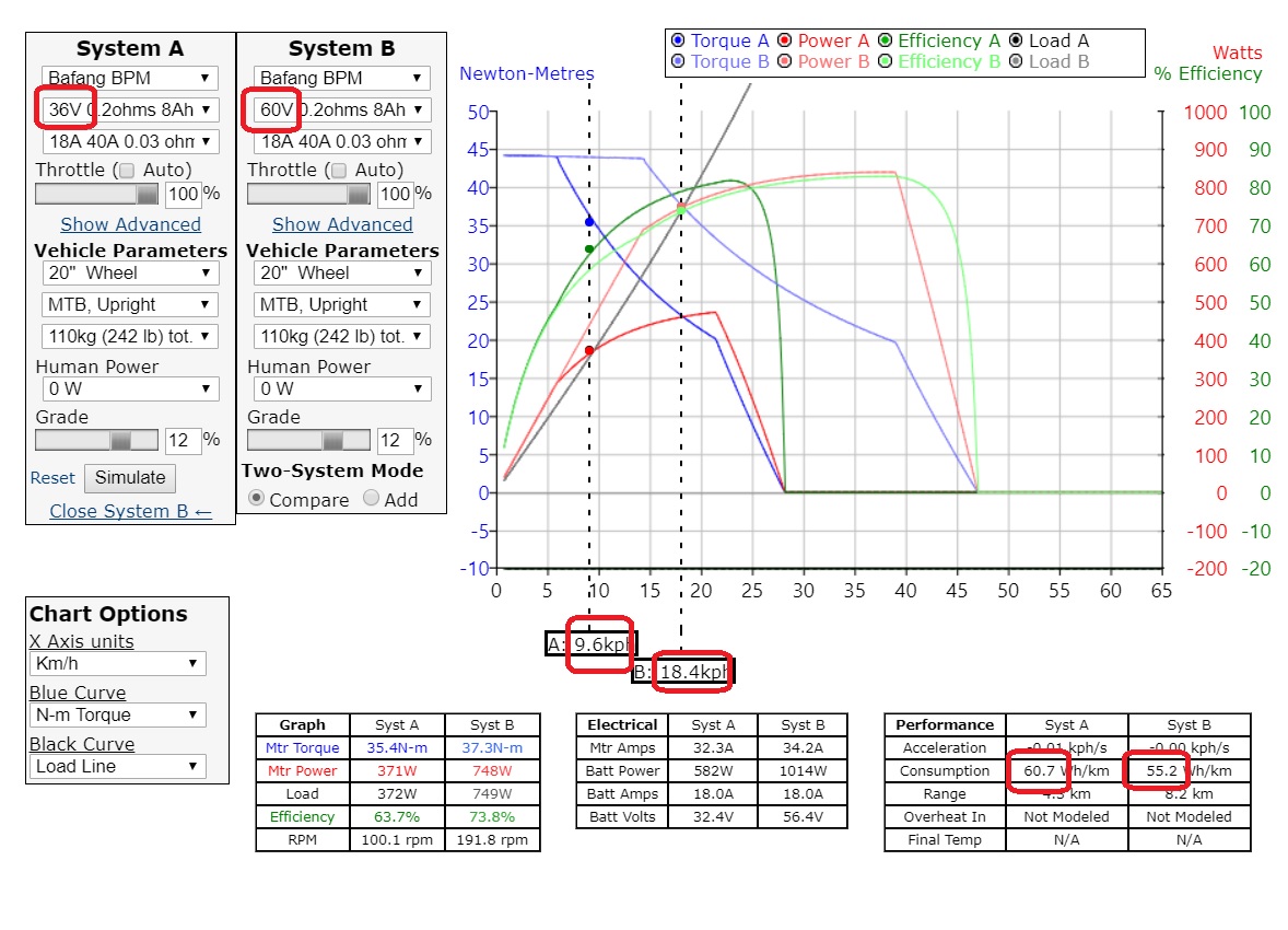

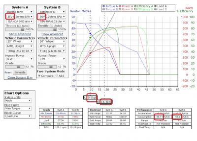

Vik3
#6039
Цитата: rzaviy от 12 Окт. 2017 в 20:04
[user]Vik3[/user],  на движение и преодоление горок тратятся Ватты энергии,а не вольты и не амперы.
Потому и разход одинаковый.
30 км/ч я очень редко езжу,ы основном 30+,а у меня напомню 36 вольтей всего.
Нафиха мне возить батку на 60 вольт. Я вожу Ватты,а не вольты.
Ну вот...приплыли  :-) Я вроде уже всё объяснил и на своём примере и по симулятору.  Ватты это те же самые Вольты и Амперы только перемноженные друг на друга и поэтому ваше объяснение ничего не объясняет, и вы или я возим не "вольты", а вольтамперы т.е. те же самые Ватты. Поэтому чем больше напряжение или сила тока тем больше вольтамперов мы возим. В моем случае больше Вольт а именно 60В, а сначала было 36В. Эти 60Вольт гораздо эффективнее работают в горки чем 36В  - они позволяют въезжать в горку в 2 раза быстрее и по нормальной логике за скорость надо платить гораздо более высоким расходом энергии аккумулятора, но расход даже меньше при въезде на туже самую горку - 55втч/км вместо 60Втч/км на 36В:
т.е. я не вползаю, а влетаю в длинные горки и при этом трачу меньше энергии АКБ и по холмистой дороге проеду дальше на той же самой емкости и килограммах АКБ.
В принципе я бы мог перейти на 25А вместо нынешних 18А ( как я уже объяснял выше) и ездил бы в горки на 48В чуть-чуть быстрее чем 60В  и пробег был бы чуть-чуть больше на той же емкости АКБ, но для этого мне надо было выбросить старый (новенький) АКБ и старый (тоже новенький ) контроллер и купить новые, но я купил дополнительную маленькую АКБ на 12В (0,8кг) чем увеличил общую емкость и пробег на 20%  и решил все проблемы с въездом в горки и не увеличил расхода при езде в горки и на круизе.
Поэтому я и вожу 60Вт. :-)

MaxWin
А вы какой мотор в симуляторе выбирали черный или серебристый?  ;-)
BPM-ов большая группа моторов c разным кол-вом витков на зуб. Соответственно с разным сечением провода, RPM, моментом на валу и номинальным рабочим током.
Например BPM Code-9
Kv  - 9.8  (352 RPM, 36V)
Кол-во витков - 9 (10 по 0.5мм)
Сопротивление фазы- 70mOhm
Индуктивность фазы- 275uH
Номинальный момент - порядка 10Nm при 315 RPM и КПД 80%
Code-10
Номинальный момент - порядка 11.8 Nm при 280 RPM и КПД 78%
Code-11
Номинальный момент - порядка 12.5 Nm при 250 RPM и КПД 80%
Code-15
Номинальный момент - порядка 19 Nm при 172 RPM и КПД 79%
Code-16
Номинальный момент - порядка 23 Nm при 157 RPM и КПД 80%
Мы возим килограммы.  А емкость аккумулятора измеряется не в ваттах или вольтах, а в кулонах или общепринятое ампер-час, ватт-час. Это кол-во электричества, которое он отдает при определенном токе разряда за единицу времени.
