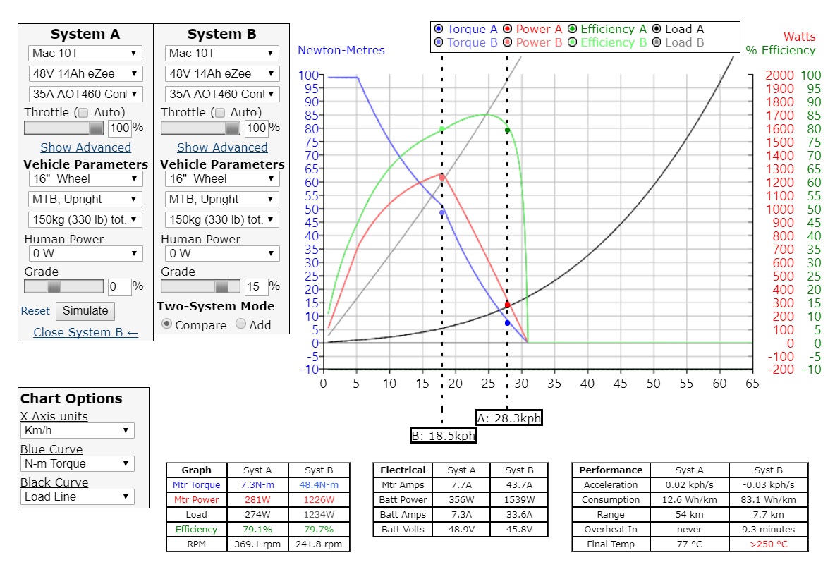

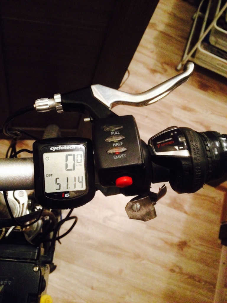

Сегодня пару часов обсчитывал свой ВРМ на симуляторе на предмет экономной езды - стало холодно и пробег резко упал, надо теперь экономить. Так вот получил что моих АКБ на 34-35км/ч хватит только на 28км, а на 20-22 км/ч на 56км, т.е. ровно в 2 раза больше. Завтра поставлю круиз на 21км/ч, а это ровно пол газа и посмотрю на сколько дальше я проеду :)
Только что вернулся с пробега - 51км :)
Побил свой прошлогодний летний рекорд 45км. Оно конечно и погода хорошая безветренная и уклоны смешные не более 4%, но симулятор опять всё предсказал. Туда ехал на 36Вольтовом АКБ тот который на руле 2,2кг весом на 22-20км/ч и пробежал 23км, а назад на самодельном Лифорсовском 48Вольтовом 1,8кг весом на 24-22км/ч и пробежал 29км - наверное не такие уж там и "говнопальчики" :) Оба работали в паре с АКБ повышайкой 12В, 0,8кг. Отлично сработал мой новый механический 8-ми скоростной круиз контроль на курке (на фото справа), если бы не он то за два с лишним часа в седле мой большой палец онемел бы, отмерз и отвалился, а так никаких неприятных ощущений. Теперь буду знать как экономить, кстати ниже 18км/ч скорость не опускал ни по равнине не в горки. Запас мощности конечно большой, мотор по температуре на ощупь никакой - ни сказать что теплый и не скажешь что холодный. На улице было +9С.

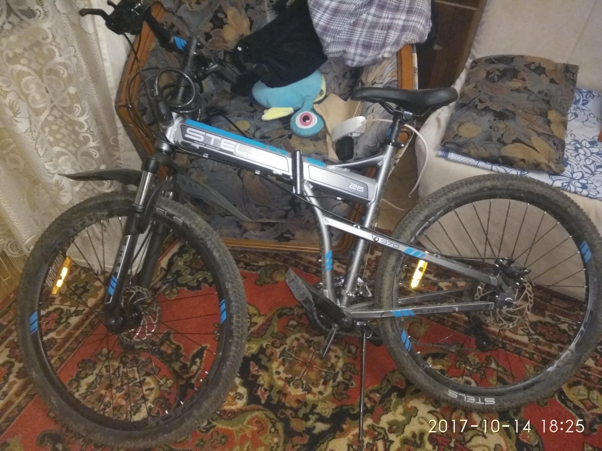

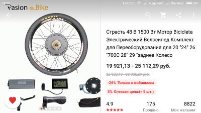

Доброго времени суток. Около 6 мес. назад загорелся темой электро велосипеда, ибо пробки достали (живу в Москве профиль пока править не могу). Задача: добираться до работы и обратно, плюс покатушки, без фанатизма, по выходным. Так же вел должен быть максимально складным. Имею донора :
Stels Pilot 970 колеса 26" понятно что вел у.г. обвес еще хуже, но это не проблема, в данный момент ко мне с китайщины едут складной руль и педали. Вилка однозначно под замену, т.к. к концу сезона переднее крыло начало даже на небольших волнах чиркать об колесо.
На том же самом Ali можно неплохую вилку за 8-10к взять. Но речь собственно не о том, подобрал себе комплект:
и
До работа около 10км асфальта + бордюры и ремонт дорог(вечный). Интересует крейсер около 40км/ч. Просьба Гуру электровелодвижения покритиковать или может одобрить мой выбор.

Правильный вопрос  :-) Два года назад кажется на каком-то западном форуме парень сказал что только что взял двухскоростной, будет испытывать и держать в курсе, но уже на следующий день сказал что он поломался и он больше на форуме с ним не показывался.
Скорость 25-28км/ч это реально приличная скорость, 15% уклон при такой максималке берется обычным редукторником на 80% КПД на гораздо большей скорости чем 10км/ч  - я вообще не пойму какие при таких запросах могут быть проблемы  :bn: При вашем предпочтении к 16"  складнику берёте МАС 10Т плюс классику 48В на 35А и возите свои 150кг без всякого намёка на перегрев по равнине и влетаете в 15% уклоны длиной несколько сот метров на скорости 18км/ч и КПД 79%(где вы их найдете такие уклоны?, у нас на Урале есть но совсем короткие):

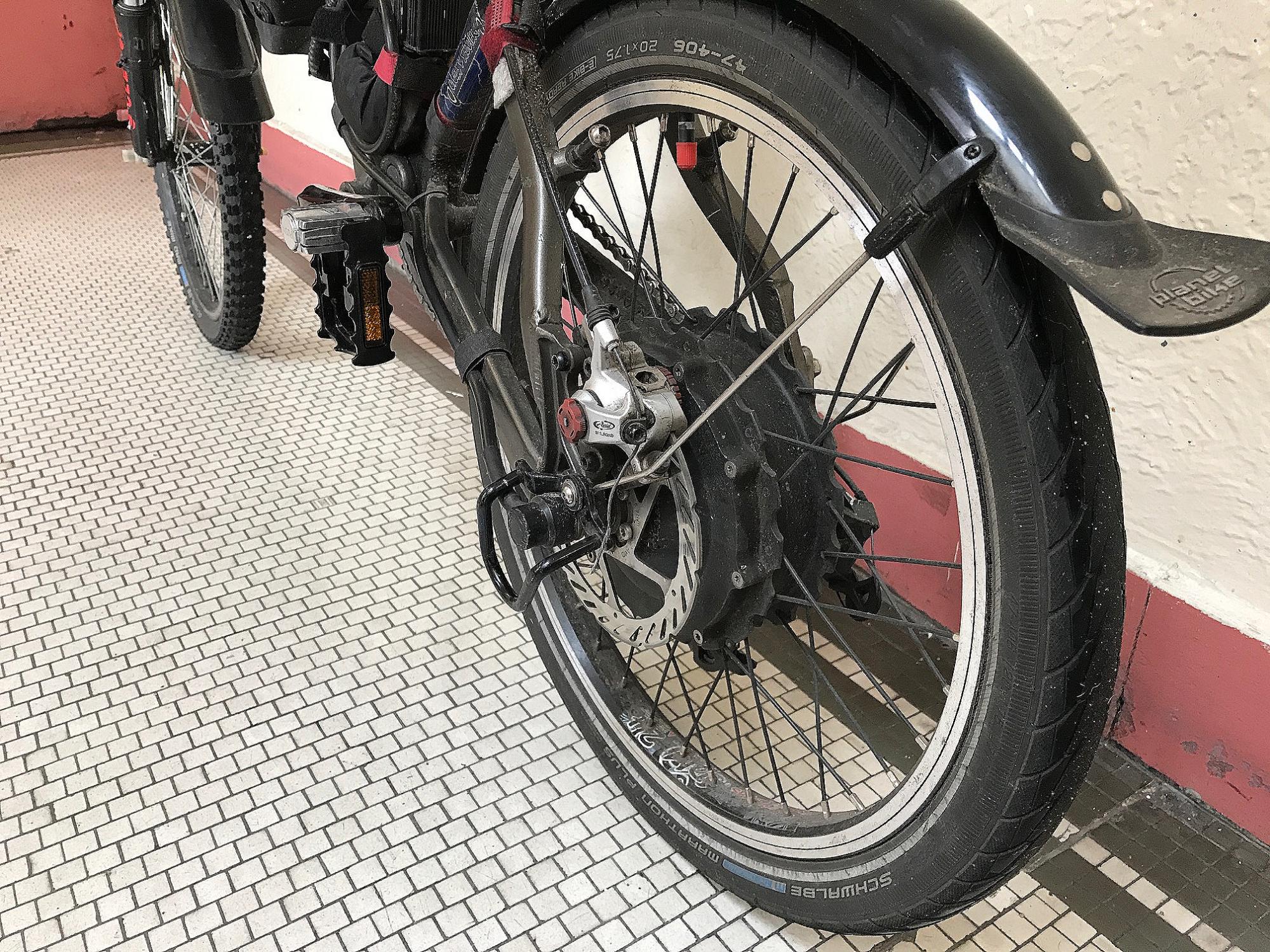

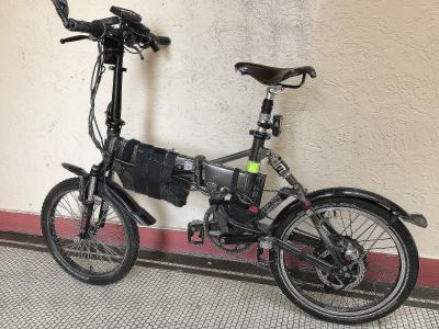

Я пожалуй соглашусь с [user]Vik3[/user], МАС 10т в заднем 20" колесе может вас приятно удивить своей мощностью!
А если найдёте вот такого же донора, то все ваши хотелки могут реализоваться в одном флаконе :
:kidding:
К нему самый маленький 6фет инфинеон и будет лазить во все Горки без проблем, при этом и скорость вполне приличная останется!
Этот моторчик будет работать очень долго и без проблем если его не форсировать, как здесь любят.
Мой уже почти 8000 пробежал, я его ни разу с велосипеда не снимал, а в чем прелесть такого конфига, можно спокойно жать на всю катушку, что мой сын и делает всегда, но запас прочности этого моторчика позволяет без проблем переносить штатные нагрузки с 6 Фет инфинеоном, там 25А всего, но тяга при этом лошадиная, даже на 8т маке.

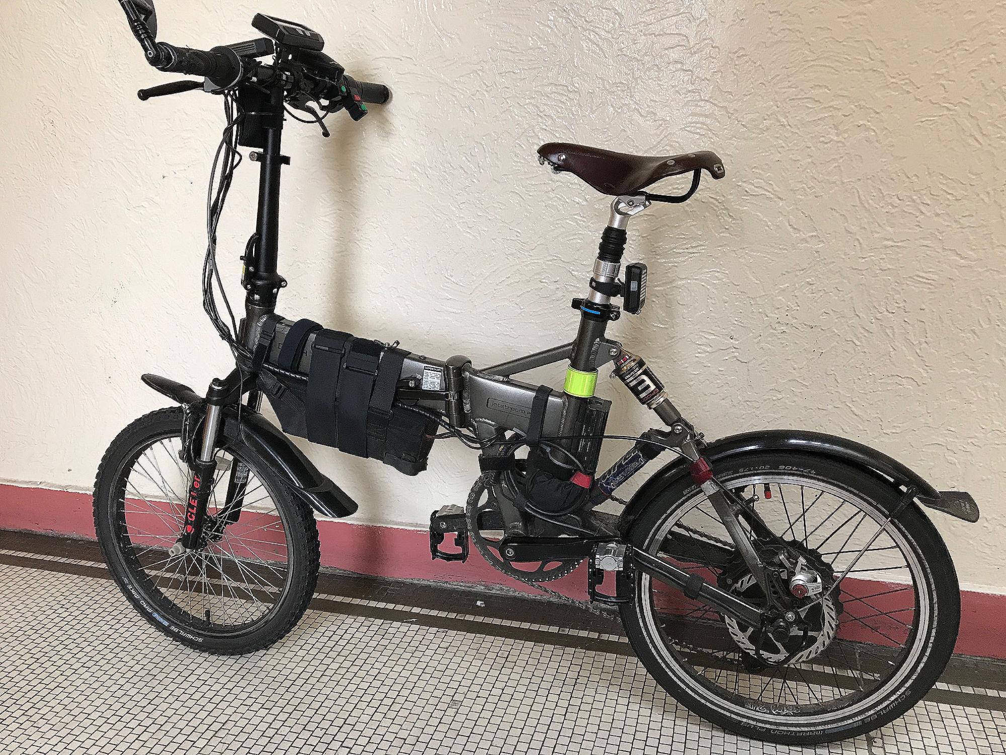

[user]edw123[/user] Вы не поверите, у меня на 16" база 88 см. Но, зато в багажник любого авто легко влезает , только пополам сложил и все. Руль и сиденье не трогаю.
Ну почему, поверю. Но и базу своего Стелс Пилот 450 20" легко могу измерить - 105см. И рядом 26" Стелс 730 - 108см. У соседа 20" электровел - база ещё длиннее - 122см - за счёт батареи перед задним колесом. Вообще ростовка изменяет базу сильнее, чем размер обода.
МАС - хороший мотор, но для 30км/ч он избыточен - почти 5кг, хотя если закладываться на 15% горки, то может и нормально. Двухскоростной будет полегче на 2кг, но конструкция посложнее и с контроллером не всё просто.
