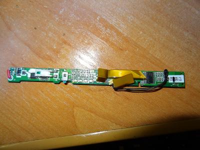

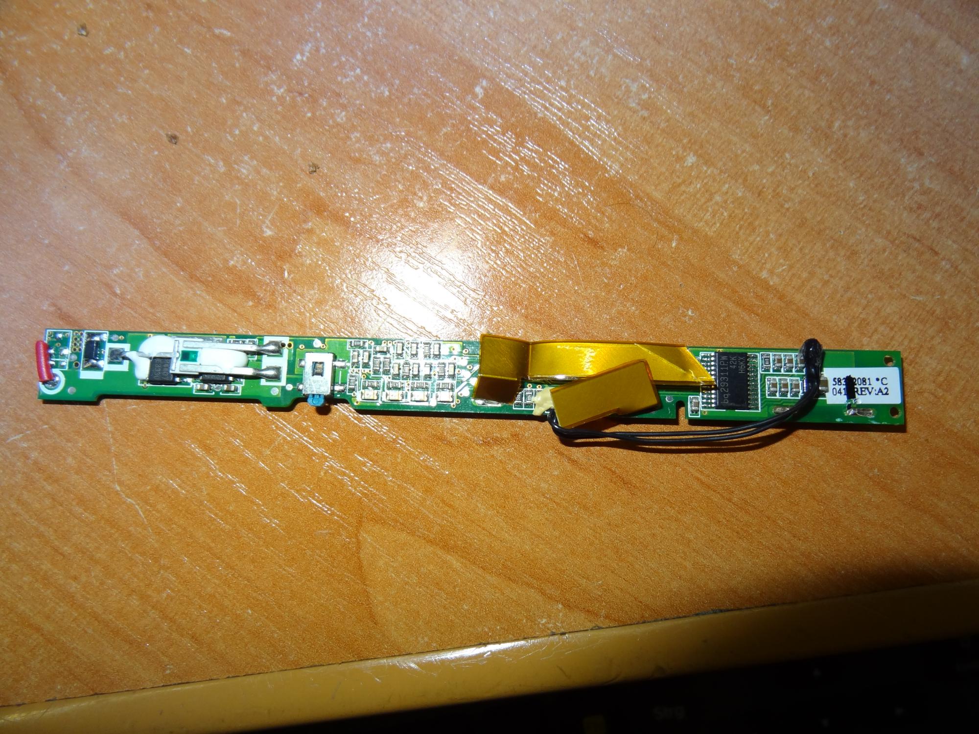

Вы категорически неправы.
Влазить не хотел ..  но уж слишком Вы настойчиво пропихиваете свою ересь, что забивает головы незнакомым с устройством ноутбучных батарей людям.
Так вот...
ЛЮБОЙ боль-менее современный контроллер батареи (ну скажем так - начиная с 2005 года так точно) в ноутбуке ОБЛАДАЕТ механизмом баллансировки ячеек.
Вот первая попавшаяся плата заряда и защиты АКБ ноута
http://
на плате стоит микроконтроллер (его я не стал фоткать, он на другой стороне и в данной ситуации нас не интересует) и микросхема BQ29311PW
Вот на неё датащит
http://www.ti.com/lit/ds/symlink/bq29311.pdf
в котором чёрным по белому написано
 Provides Individual Cell Voltages to Battery Management Host
 Integrated Cell Balancing Control
На странице 11 датащита подробно описан механизм баллансировки - разряд "перегнавшей" ячейки через резистор
CELL BALANCE CONTROL
The cell balance control allows a small discharge to be
controlled for any one series element. The purpose of this
discharge is to bring the series elements to the same
voltage. Series resistors placed between the input pins
and the positive series element nodes control the
discharge current value.
Ну както так...
Steel RAT
[user]Night-Prizrak[/user], где на фото балансировочные резисторы?
Иметь возможность и реализовать её это несколько разные вещи.
