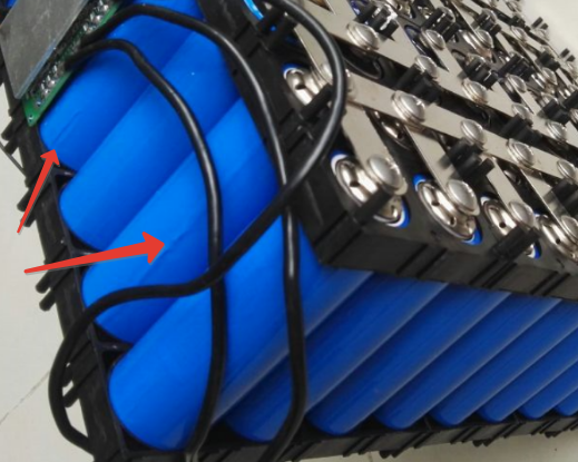

Скорее всего из выбраковки собран. Для редких запусков автомобиля, может, и сгодится. И то через несколько разрядов придется ревизию проводить. Почему так решил? Внимательно фото посмотрите: есть покорябаные, есть отличающиеся по цвету (синего) и в обрасти контактов (бело-желтый). У этих Хэдвеев и Grade C идет с нехилым разбросом, а уж ниже градации лучше стороной обходить.
https://item.taobao.com/item.htm?id=520834102841&toSite=main Вот эти еще ничего.. Наверное :-)

На 3м фото тоже видно, что разнобой в батарею собран..  т.е. торгуют тоже хз чем...

да еще и термоусадка не родная и натянута не ровно , и цвет не тот, а под шкуркой может и вообще не хедвеи :)

Блин, вот вы "зоркий глаз", как выглядываете то?
А как не смотрел - не могу определить что бы цветами отличались, или еще как нить по другому.

тут видно, что термоусадка посажена плохо
да и по цвету отличается сильно от оригинала - она не прозрачная и ближе к голубому
такую термоусадку надели скорее всего либо потому что они имели не товарный вид, или для того, чтобы скрыть древнюю дату производства
