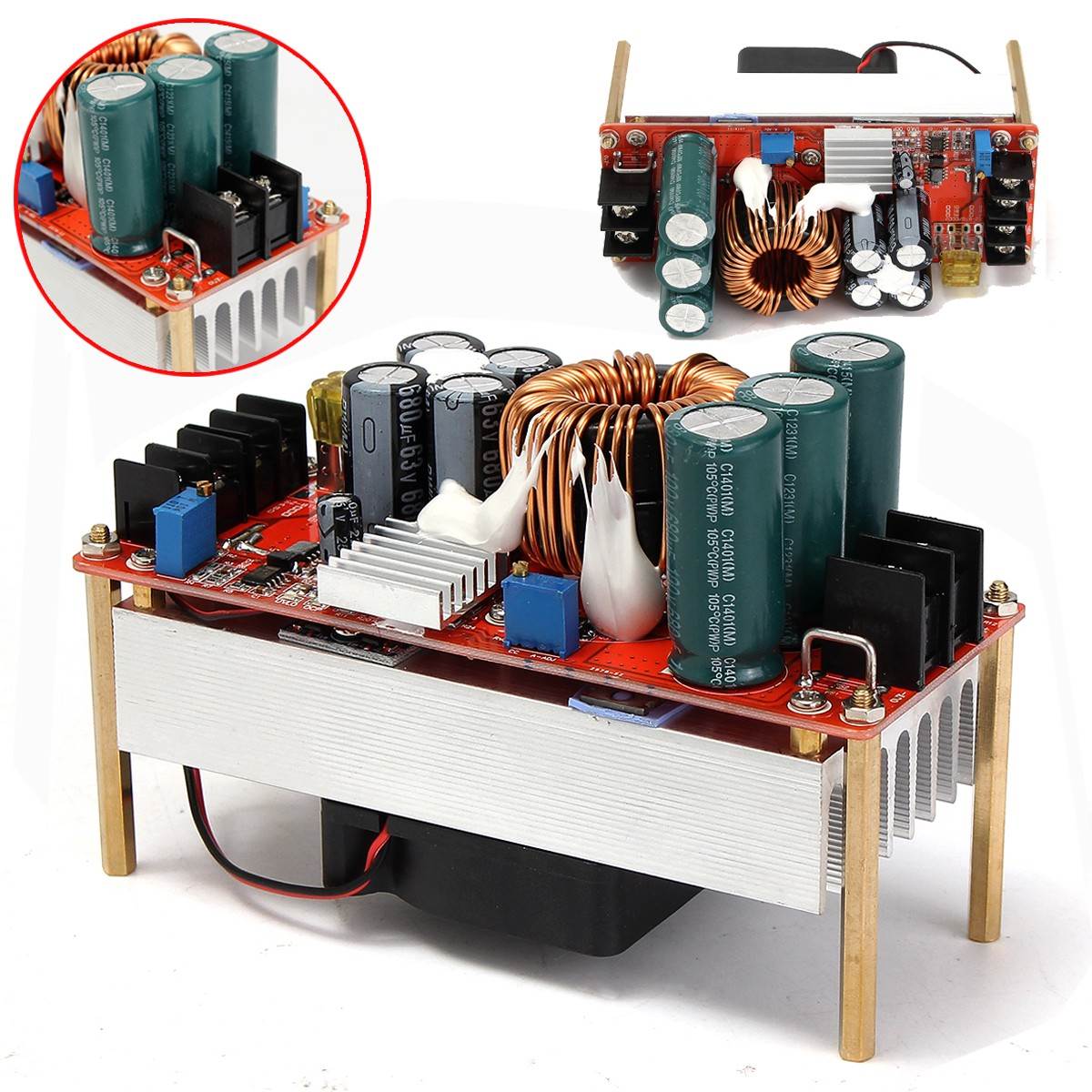

Посмотрите что я нашёл!
Stanislavchik
А как в них регулируется входное / выходное напряжение?
cncfreak
мне тоже интересно.
если я подам на вход 12в от авто аккума, то на выходе будет 80в?
и можно ли этой штукой заряжать батарею евела?
ra6fnq
там же всё написано, и ток и напряжение регулируются! Пора бы освоить какой нибудь онлайн переводчик!
Беда этих плат в другом, мала мощность, всего 240 Вт при питании от авто, день заряжать аккумулятор, хотя пишут, что можно параллелить, ток до 15 А с одного.

[user]ra6fnq[/user], английский я знаю и как регулировать. есть модели и с цифровыми индикаторами для простоты.
меня интересует сможет он с 12в до 80в преобразовать.
батка будет 260Вт. 79.2в 3.3Ач

Спасибо, дорогой Кэп.  :-) Я сам себе переводчик. Я не нашёл в описании [b-b]КАК [/b-b]регулируется напряжение. Может невнимательно смотрел... Я не эксперт по таким железкам, Кто в курсе КАК в них регулируется напряжение? Подозреваю, что отвёрткой синие регуляторы с подписью "ADJ". Входное \ Выходное???  Планирую использоваться для света \ поворотников \ гудка, но с такими штуками дела не имел.

Т.е. можно эту штуку к блоку от ноута подключить и вел заряжать.
Нормально так было бы всерано От ноута зарядку возишь
У кого ни будь был опыт использования?

вот тут я описывал применение подобного девайса https://electrotransport.ru/index.php?topic=34944.msg839593#msg839593
От ноута бп слишком маломощный, после повышения напряжения ток у вас совсем маленький получится
ra6fnq
Долго же вам вел заряжать придётся... Зарядка ноутовская аж на 5А?   5А х 19 v = 95 Вт. При хотя бы 54 v на батарее 95/54 = 1,7А без учёта кпд...

Я дома похожей шнягой вел заряжаю. Блок питания от ПК правда. Он помощней ноута то.
cncfreak
[user]dimitry[/user], я себе купил зарядку 58.8в 2А по размеру как от ноутбука, зачем заморачиваться. размер 152*49*39

https://ru.aliexpress.com/item/New-1200W-20A-DC-Converter-Boost-Step-up-Power-Supply-Module-IN-8-60V-OUT-12/32520541818.html?spm=2114.13010308.0.72.vtQNSe
здесь дешевле и нарисовано что крутить
Брал такой преобразователь, кажись тут же. С 12в до 80в не пробовал, а до 60в задирал при 5 амперах, так, небольшое тестирование. Схема со стабилизацией, т.е. если по входу будет не 12в, а 10 на выходе все равно 60в, до определенных пределов, конечно. Лично мне он был нужен для реализации "турбокнопки", из 36в батареи временно делать 48в. Но, пока лежит в резерве - оказалось такой же конвертер, только на 10 ампер вполне достаточен для микровелика.

Приведите хоть какое то внятное применение этих модулей применительно к электротранспорту. Конкретное, не теоретическое. Гольные факты желательно.
Ежели батарея позволяет большие токи, то может разумнее залудить шунт в контроллере и получишь тот же эффект скорости и тяги
Вот при зарядке аккума от авто понятно - вполне прокатит, если есть ограничение тока по выходу
не всегда тупо лужение шунта позволяет повысить скорость. мощность да, скорость нет
а еще, у меня повышайка работала как солнечный контроллер для подзарядки на ходу в прошлом годе, когда по ср. азии катался. правда не такая, а на 600Вт. но сути не меняет.
inetchik
[user]av404[/user], а мне надо контроллер на 84 вольта проверить от акб на 48.
Да и на самокате 48в хочется чуток поднять для пробы до 60ти.
