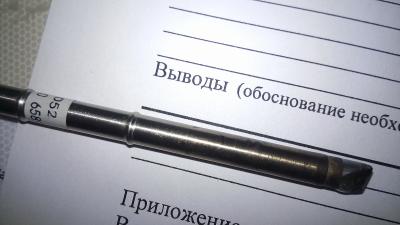

Для пайки 18650, с год назад брал жало Т12-D52, пока не разачаровался.
Евгений
Silvaticus
[user]ra6fnq[/user], среди моего заказа как раз есть подобное, по моему D24.
ra6fnq
24; 52 - это диаметр 2,4 и 5,2 мм. BCF24 использую повседневно, для мелочёвки D08, D12
Евгений
тундра
вместо жала
