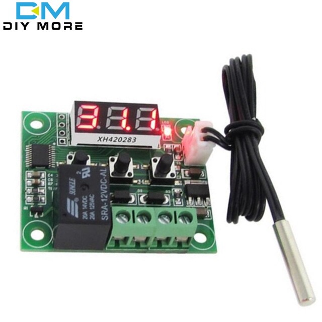

proekcionika
Да блин.
У такого термостата можно удлинять провод датчика, или это тоже термопара с определенной длинной и сопротивлением, и весь термометр настроен именно на эту длину??
https://ru.aliexpress.com/item/-/32802291474.html?trace=msiteDetail2pcDetail
И неужели никто кроме меня их не покупал и не находил вообще???
Я покупал по 80 р. с бесплатной доставкой. Сейчас че то подорожало.
Штука прикольная, большой диапазон температур, и срабатывание реле при достижении нужной температуры. Реле до 220 вольт и 15 ампер, в общем достаточно мощное реле.

Это обыкновенный термистор, как у илс - можете спокойно удлинять провода, но перед тем как верить ему - желательно проверить.
[user]proekcionika[/user], да то же самое это, судя по всему. Термистор на 10 килоом там, удлинять можно сколько угодно в разумных пределах.
proekcionika
Бл.. А я тут мучаюсь хз как это узнать.
Как вы это определили то?? Объясните.

[user]proekcionika[/user], выглядит так же как и на аквариумных градусниках, да и термистор один из самых простых в измерении показаний, вряд ли туда будут пихать что-то другое. 10к - потому что самый распространённый и дешёвый, опять же. В любом случае это точно не термопара. Во-первых, выглядит термопара по-другому, во-вторых выше уже разжевали, почему термопару в такие вещи ставить никто не будет.

В описании написано - Измерительный вход: NTC (10 К 0.5%)    :-)
Слава тебе хоспадя. Ну хоть один нормально и коротко разъяснил !!
Все такие заумные, думают если сами разбираются в электронике, значит и я должен понимать (особенно бесит когда уже прямо спрашиваю, но всё равно каждый умничает не вдумываясь, но всё равно так никто и не объяснил как определили по фото)
