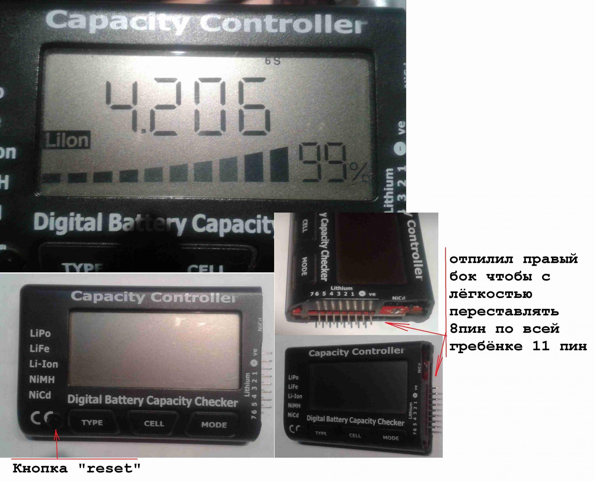

Цитата: Akuma от 09 Янв. 2018 в 21:36Таких пару брал, на али валом. Девайс на семь банок, балансировка есть.
балансировка - это стравливание резисторами напряжения выше чем 4.200v на lion и 3.65v на lifer'е!
   У этого барахла есть разъём на 8 пин к ним можно подключить 7 банок лития, а барахло потому что можно измерить например 3 баночки и записать показания, затем сдвинуть разъём на одну баночку и замерить уже 2-3-4, записать напруги на бумажку, сверить на бумажке цифры 2яч и 3яч они по идее должны быть одинаковы в этих двух замерах.
У меня например они разные: при первом замере (ячейки 1-2-3) ячейка номер 2=4.089v при втором замере (ячейки 2-3-4) 4.095 в обоих случаях должно показывать одинаково.
   Иногда цифры общего напряжения разнятся: подключил три раза подряд - получил такие замеры 8.236, 8.237, 8.239
Больше 99% не показывает, но что на банке при 4.150v он выдаёт на 6яч 4.206и99% умиляет
Именно измерение яч№6 несколько завышено.
Вроде и резисторы с 1% допуска а всё напряжение разное.
Что я только с ним не делал и кнопку резет вставил чтобы измерять не перетыкая ибо контакт в контактных разъёмах могут меняться от числа подключений и погоды на марсе.
И даже сделал измерение одной ячейки, но подключая раз 10 к одной ячейке получаю постоянно разнящиеся результаты и кнопка резет не помогала.
  Возможно за последние годы китаёзы привели в норму сию штуковину, но два года назад это был самый плохой девайс из виденных мною.
Думаю, что первое моё предложение стоит как 2-3 этих фиговины, а тут столько-много текста.
crond
Учитывая, что тут всего 7яч (в т.ч. на ли-по) и кучу липолей у коллег, которые норовят устроить пожар, то такой кривой девайс вводя в заблуждение  при измерении может привести к трагическим последствиям.
на фотке видно как я встроил reset и отпилил правый бок чтобы гребёнка с контактами была более свободна.
выдраны ненужные пины на замер nicd. Внутри на плате само-собой нету ни каких стравливающих резисторов. Так что совет [user]Akuma[/user], не размещать ссылки на штуки, которые не имеют функций описанных вами.

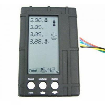

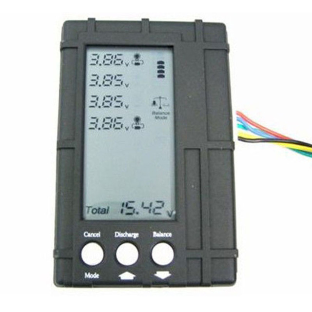

Цитата: LeoDron от 09 Янв. 2018 в 20:36
Возможно обсуждалось, тогда не судите строго. Нашёл на Али такое диво:
https://ru.aliexpress.com/item/IMAX-B6-80W-Li-Po-NiMh-Li-ion-Battery-Balance-Charger-15V-6A-AC-Power-Adapter/32799780534.html?spm=a2g0s.13010208.99999999.308.MPYh1M
Балансир/вольтаж меттер на 2—6s, балансир 450! mA
Может кто пользовался такой?
Хотелось бы 10s, но не нашёл. Но все равно собираюсь приспособить прибор для моих  целей:
1. В моей батарее есть БМС, но я практически никогда не заряжаю ее для упора. Пользую  при 3.9—3.6 вольт и хотелось бы поддерживать ее в сбалансированном состоянии.
2. Мониторить просадку напряжения при движении на каждой ячейке.
Предполагаю, сделать коммутатор балансиров секций моей батареи на две группы: секции 1-6s и 5-10s и пользовать по назначению. Надеюсь, что со встроенной ВМС она ссорится не будет. Где-то вычитал, что в режиме балансировки она не требует внешнего источника питания? Если так, то это очень радует.
Любая информация, здоровая критика и советы приветствуются.
Смарт ВМС под андроид не предлагать. Но буду благодарен, если кто посоветует такую под яблоко.
У меня один знакомый весьма лестно отзывался об этом девайсе.

 [user]Surf_el[/user], спасибо. Остаётся только только самому его заказать и ещё раз протестить.  :bn:
Нравится мне идея его в дополнение к балансиру, как монитор напряжения на руль использовать.

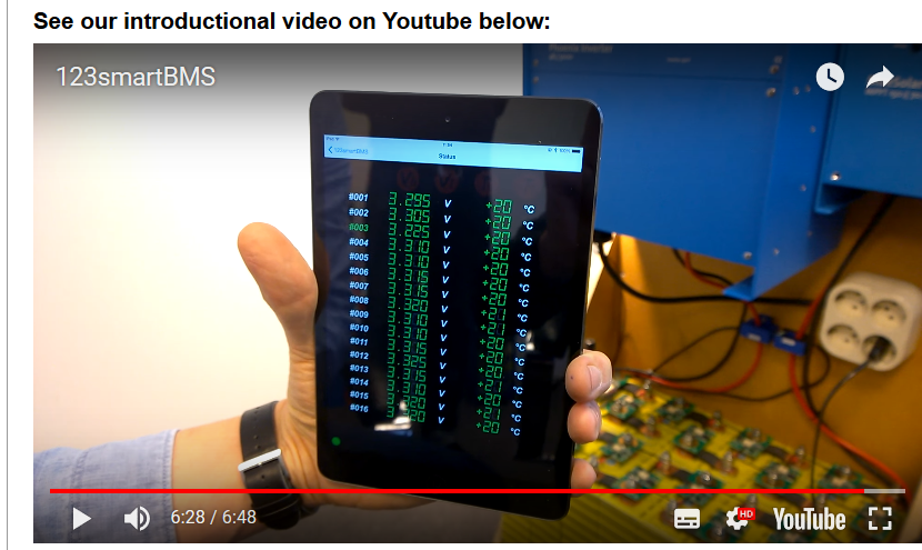

Тоже лежит такой девайсик. Но так и не включал, ни разу.
Брал, как резервный селлог, но потом переключился на умные БМС, вот они реально хорошо балагнсируют, даже в отсутствии зарядки.
Кстати, под Эппл тоже появляется софт. Пока эти платки специфические, но потребность растет, думаю за смартБМС будущее.
http://www.123smartbms.nl/
