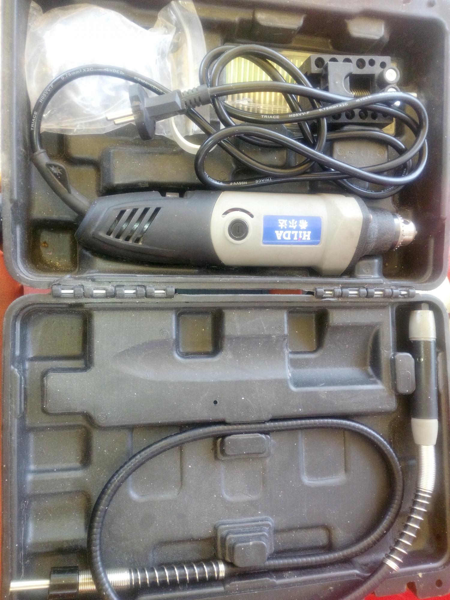

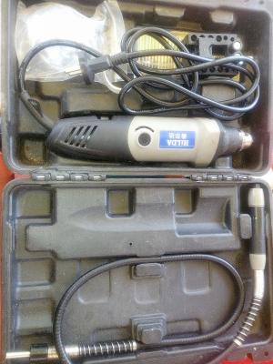

Мнения немного разделились.
вот мой гравер пишут 400w крутящий момент не мерял)

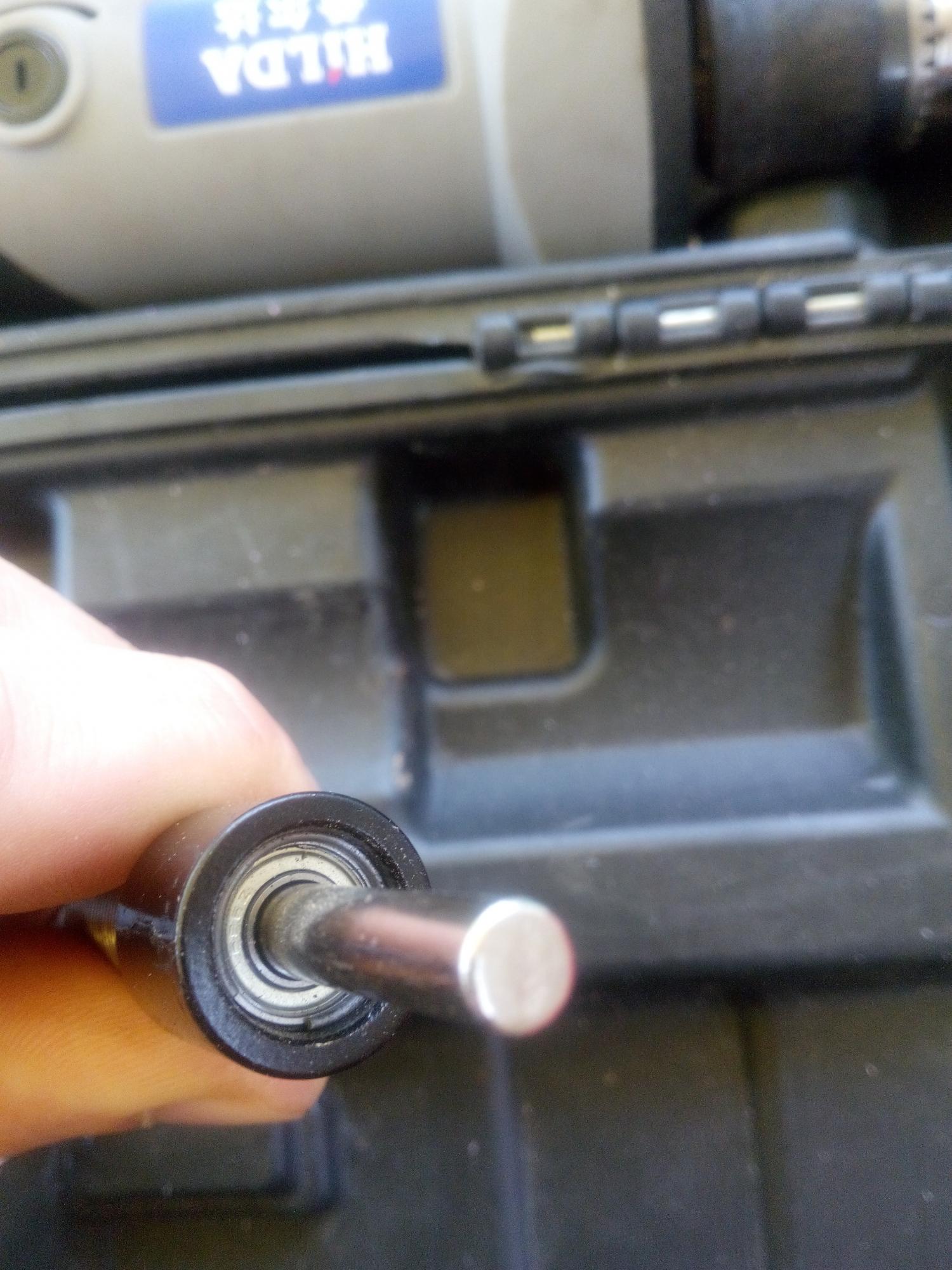

    А вот фото подшипника в гибком валу судя по всему качения маркировка 605
На али керамические есть в этом размере B-)

[user]krym2016[/user], а Вашем вроде отзывы хорошие, да и гибкий вал не 5 рублей стоит, а почти £20.
DIVAS
[user]krym2016[/user], ну это у Вас уже машинка посерьёзнее чем типичные 150-Ваттные жужжалки.
Этой наверное можно и пофрезеровать на малой скорости, при 400Вт должно хватать момента.
Из недостатков, разве что, кулачковый патрон - для боковых нагрузок он плохо пригоден.

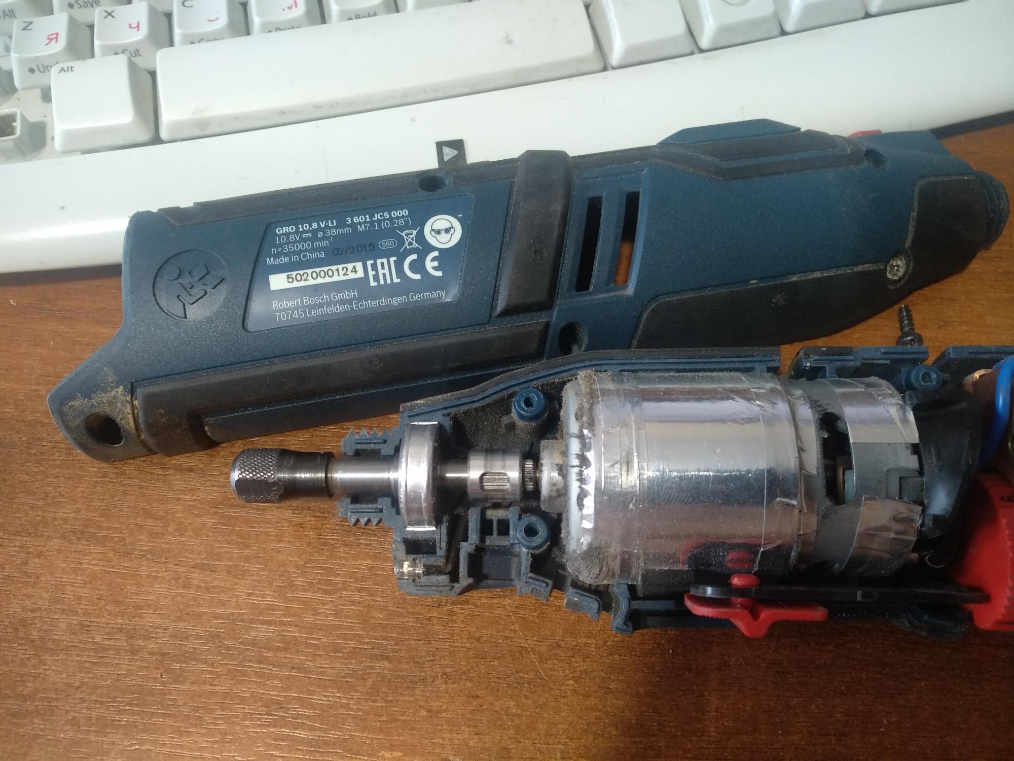

Вот Bosch GRO 10,8 V-Li внутри. Шпиндель на одном подшипнике - убить мало того кто это придумал.
Всё обмотано алюминиевым скотчем - это моя доработка, без которой подшипник шпинделя и двигатель болтались в корпусе более чем на миллиметр и из-за этого при работе это всё расколбашивало так, что оно вырывалось из рук.
Кстати, у коллекторного двигателя постоянного тока есть недостаток - магниты притягивают железную пыть прямо внутрь.
После доработок алюминиевым скотчем этим Бошем стало вполне возможно работать. Несмотря на конструктивный дебилизми, тянет он на низах отлично.
Но рекомендовать кому-то покупать такое конструктивное дерьмо за такие деньги я не могу. Всё-таки за такие деньги шпиндель должен быть в двух подшипниках и ничего внутри не должно болтаться и резонировать при работе.

DIVAS скорее всего вам попался не бош а его дешевая поделка! Как то раз мне на рынке то же предложили бошик перфоратор приобрести в итоге при проверке я умудрился патрон перфа рукой остановить! Кто сталкивался с перфораторами бош меня поймут - это не реально :-D

[user]Djon[/user], Я не покупаю инструмент на рынках и распродажах.
Я его брал у оф. дилера и регистрировал серийный номер на сайте Боша - нигде никаких сомнений не возникло.
Да и общее качество изготовления сомнений не вызывает - плата спаяна отлично, аккумуляторы отлично тянут большие токи и выдают всю ёмкость.
Явно видно, что это идейно-конструктивный косяк. Такие косяки сейчас есть у всех производителей чего угодно.
