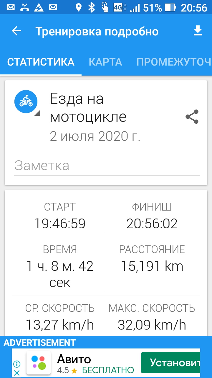

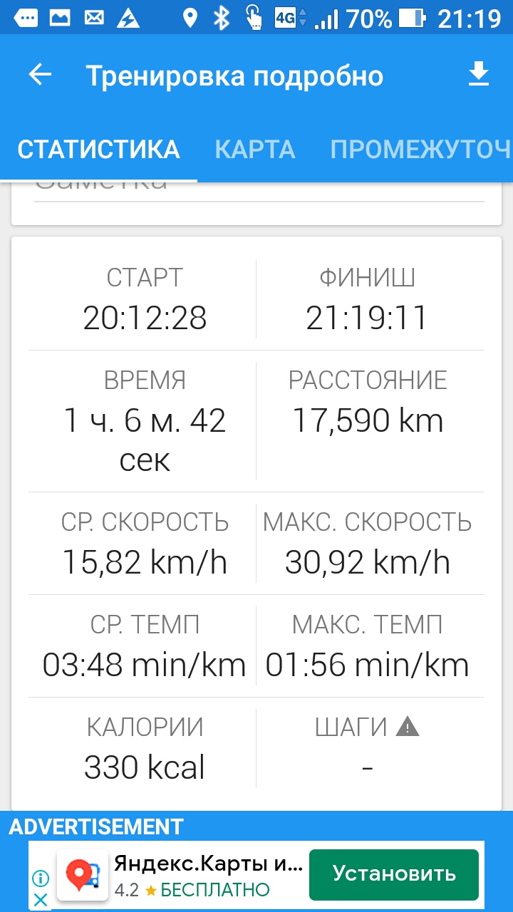

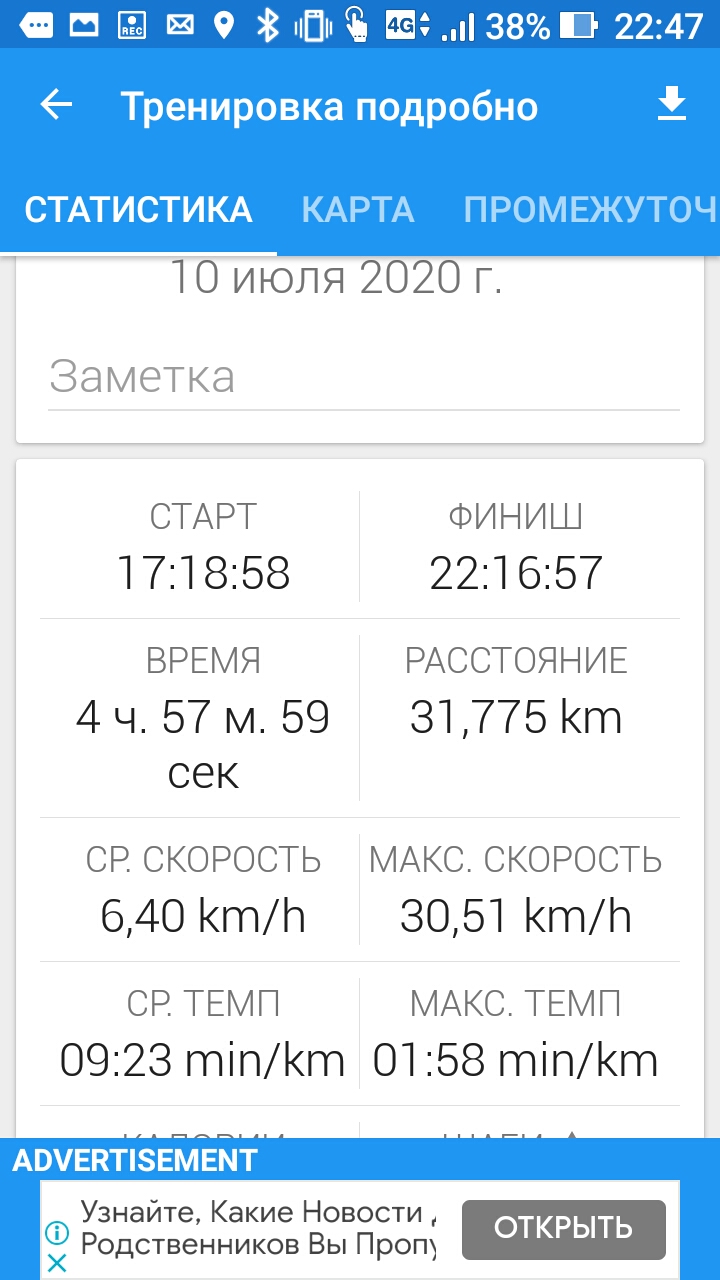

Александр61
Провел сравнительный тест параллельного использования новых батарей. Теоретически при параллельном просадка должна быть меньше, а  пробег  больше, а на практике-нифига. Маршрут был один и тот же, условия одинаковые. Получилось попеременно 17 и 15км, а вместе 31км. Раньше, на других батареях тоже проводил такой  тест и результаты были аналогичными . Так в чем же преимущества параллельного включения?
LeoDron
Цитата: Александр61 от 11 Июль 2020 в 22:33Так в чем же преимущества параллельного включения?
При паралельном соединении батареи работали на вдвое меньшем токе и меньше грелись. Считай, что их ресурс удвоился.
Хороший тест!
При указанной на скриншотах средней и макс скорости, так и должно быть..КМК.
Какая нафиг просадка на таких скоростях? Копеечная?
Оттого и разницы нет...практически.  :-)

Цитата: илс от 11 Июль 2020 в 23:05Какая нафиг просадка на таких скоростях?
Это его максимальная подо мной скорость, и бОльшая часть пути тапкой в пол.
