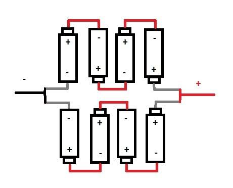

Ув. Форумчане! Вопрос, в сущности, как бы про два АКБ, поэтому задам сюда. )
Хочу собрать свинцовую батарею 4s2p на упсных 7АЧ по такому принципу.
Да, я знаю, что не тяговые. Так уж вышло, что мне их не надо покупать. Строю из того, что есть. Уже катаюсь на 4х последовательных но хочу удвоить ради разделения нагрузки с целью продлить срок эксплуатации. Столкнулся с проблемой саморазмыкания цепи (плохой контакт). На последовательной батарее сразу всё понятно. Потухло-поправил-едем дальше. Но как контролировать в реальном времени батарею 4s2p? 32 контактные площадки! (клемы батареи + разъем коммутации). Отсутствие контакта на любой из них приведёт к отключению параллельного плеча.  O_O
Как контролировать, что все элементы батареи в работе?
Можно, конечно, отделить каждую параллель мощным диодом прицепив перед ним индикацию, но не хочется греть атмосферу. Может есть решения по экономичней и проще. Что то ничего не могу найти.  :ah:
