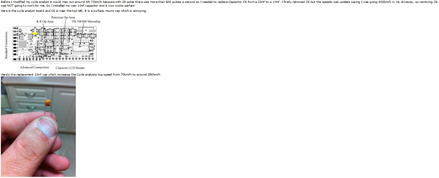

Pavel__
В качестве решения Вашей проблемы попробуйте заменить в СА конденсатор С6 на другой аналогичный с ёмкостью 10нФ.
Не понял по картинке во вложении на какую емкость надо менять стоящий в ЦА конденсатор С6 на 10 нФ или 33 нФ ???
Написано сначало что человек хочет поменять с 33нФ на 10нФ а потом у фотки с кондером пишет что это тот 10нФ кондер который увеличивал скорость с 70 км/час до примерно 280 км/час ....
