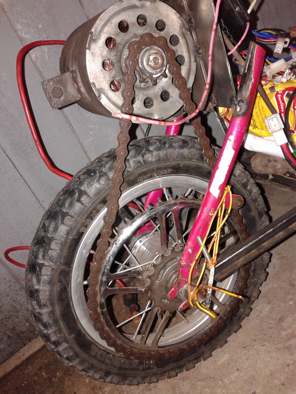

Т.С. прошол испытание дорогой. Отлично показал себя на асфальте, не плохо по грунту. Макс. скорость 32км.ч. редукция 4,8. Двигатель бош 700ват. АКБ НК-28. 12в-28а 10лет. Проехал 20 км. Использовал накат.В горку шол легко.Управление как у двс скутера. Элементы шим холодные. Грелся только диод параллельный двигателю. Не сильно. Шим собран на базе кнопки от шуруповерта с дублированием его кантактов мощными микриками. Транзисторы 4шт.IRF1404. Диод паралельно двигателю STPS4045SW или любой другой равный мощьности двигателя ставить обязательно. В кнопке стоит, но слабый. Сгорит сразу. В общем удовольствие от работы и результатов получено. Чего и вам желаю.Проект обошолся 2500гр без АКБ.

Мой прожект в соседней теме на таком же  движке. Вопрос: Как у тебя  с шумом цепи, у меня при 6тизубой шестерне на движке звук был как  от старого троллейбуса, поэтому был вынужден перейти на две ступени, стало много тише, но все равно не кайфово, надо  бы использовать ремень, о чем и думаю в данный момент. Правда, у меня стандартная лисапедная, шаг 12.7  Может у тебя китайская половинчатая? Тогда особого шума не будет.
На какой цепи собрано и как со звуком?

На самодельной моторной звезде на 6зубов звук был ужасный. Сейчас стойт звезда веломотора Д6 10 зубьев . Звук раз в 5 тише. Цепь обычная вело.
Брат Шышкин
Спасибо за ответ. Мне так думается, что только ремень (зубчатый ес-но) спасет положение. Мотор практически не шумит, звук в основном от цепи. Кстати, не в курсе, про кпд: цепь vs зубчатый ремень? Что лучше? Может, кто из форумчан чего подскажет?

С натяжением я разберусь, с биением тем более  ;-), благо станки есть. А вот назвать "шинами" то на чем мы ездим, я бы поостерегся. Одно дело, когда это творение дядюшки Ляо из провинции суньхуньчай лопнет под тачкой, другое дело когда под тобой. Особенно весело, когда спереди. >:D Испытал.

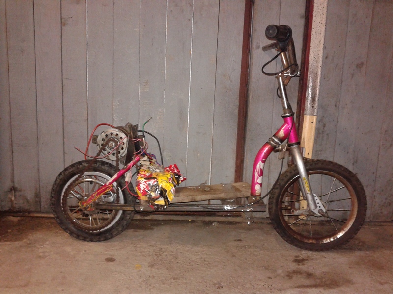

Из двух детских велосипедов и профиля сварили раму, приварили мотор. Сразу оправдаюсь за внешний вид - делали очень быстро, не до лоска еще. :facepalm: Прототип. Вес 13.2 кг. с батареей liPo 7S 5800mAh. Она завернута в бумагу.
