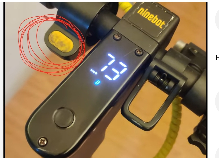

Просветите меня плиз! Что это за педалька я не знаю, но думаю что это электрический тормоз. Сильнее давишь быстрее тормозишь и больший ток идет в батарею.
Но на многих самокатах, например ninebot G30 заявлен электрический тормоз, но такой педальки нет.
Как это понимать? И где брать такую педальку?

Электрический тормоз можно реализовать и без отдельной педальки. В некоторых найнботах и сяоми, в зависимости от прошивки, он может включаться при отпускании педальки "газа" с указанной в настройках силой. В других самокатах электрический тормоз включается обычно при нажатии на ручку механического тормоза.

Нет, таких чудес не бывает. В ручке тормоза стоит геркон, который работает на замыкание, т.е. электрический тормоз работает только вкл-выкл, модуляции как в хороших гидравлических тормозах там нет и в помине.
Цитата: Ksansan от 27 Май 2023 в 21:33Что это за педалька я не знаю, но думаю что это электрический тормоз. Сильнее давишь быстрее тормозишь и больший ток идет в батарею.
Не видел такого в стоке ни на одном самокате. Возможно, кто-то сам заколхозил, а возможно, это просто курок газа, переставленный под левую руку.

Нет, настроить нельзя.  Это или предусмотрено конструкцией или нет.  И используется не рекуперация, а электрический тормоз с обратным током. Крайне редко такое решение встречается на самокатах. Но оно есть во всех моноколёсах.

Не знаю за модель LE, но в обычном G30 - именно так все и работает: чем сильнее давишь ручку тормоза, тем сильнее самокат тормозит рекуперацией. Даже есть eABS, из коробки.
И в ручке тормоза НЕ ГЕРКОН, а настоящий датчик холла.
Собственно за что и любят самокаты Ninebot MAX - купил и поехал, все работает из коробки.

Если речь за Ninebot, то конечно, легко настроить кастомной прошивкой (курить 4PDA)
