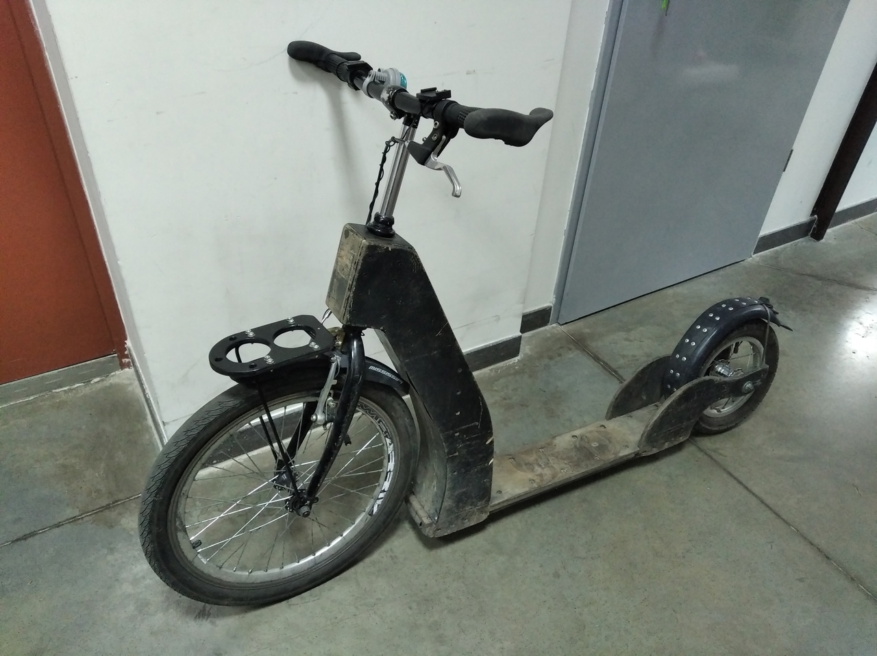

Идёт уже седьмой сезон, как я сварганил свою "деревянную лошадку" и у меня две новости:
1. Движок так и не поставил. При моём пробеге не нужен.
2. Стёрлась дека. Причём, зараза, не снизу, а сверху - я её протёр обувью, меняя ноги. Это хорошо видно на фото.
Временные меры по укреплению брюха уголками только отсрочили неизбежное. И я взялся за новую деку. Теперь это не простая доска, а конструкция из квадратных дюралевых труб и фанеры. Точнее - мебельная труба 20х20 обложена матом и 10-мм фанерой. Скреплено всё винтами впотай на врезные мебельные гайки. Перья тоже прикрутил, так чта конструкция теперь разборная, со сменными элементами.
Получилось даже чуть легче прежнего варианта - 4200.

Клиренс - 55 с новой декой, был 40.

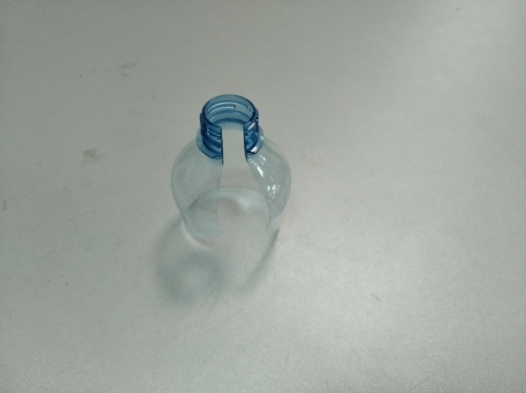

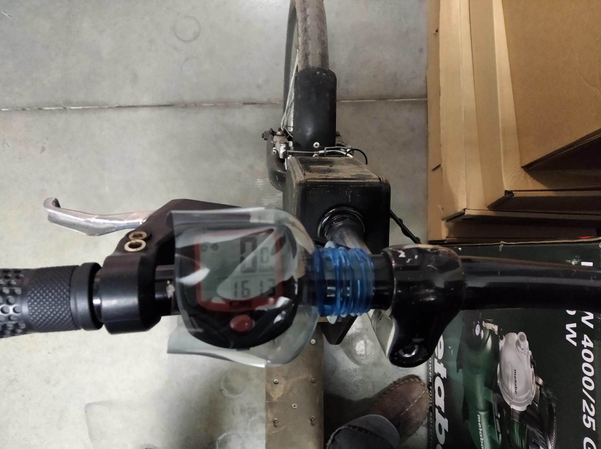

Что б не мок и не глючил счётчик, сделал экранчик. На фото первый вариант, уже утерянный.

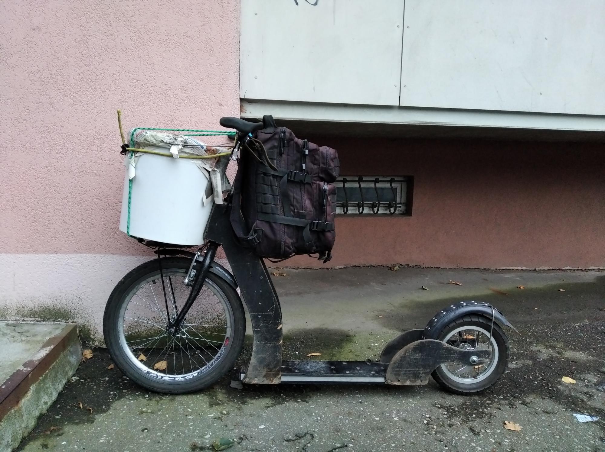

Для эвакуации урожая с дачи сделал площадку - "подстаканник".
Для опоры ея вполне хватает.
