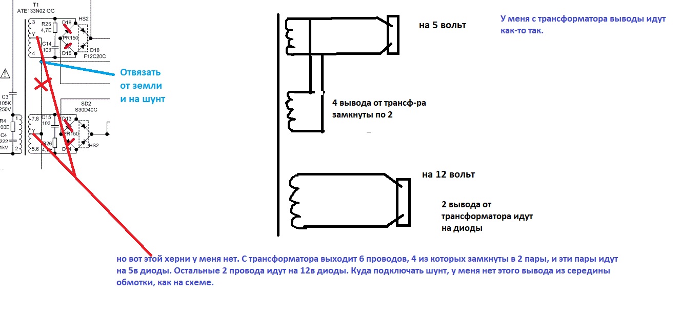

Возникла непонятность большая, связанная с шунтом. Мне его тупо некуда подключить, у меня схема вышла какая-то не такая. На схеме выход трансформатора состоит из 6 выводов, воде как 2 обмотки, и еще из середины обмотки по 1 проводу, вот туда надо подоткнуть шунт. У меня тоже 6 выводов из трансформатора, но 4 из них идут к одной мощной, как будто 5-вольтовой диодной штуке-выпрямителю. Соединены попарно, 2 к одной стороне диодного моста, 2 - к другой. Остальные 2 провода идут к другому, менее мощному диодному мосту, походу 12-вольтовому. А масса идет отдельным толстым проводом из этого же трансформатора.
Куда тут цеплять шунт и остальные детали, если нет нифига провода нужного из середины обмотки?
TOM
[user]Fed9i[/user], косичка проводов, запаянная отдельно от трансформатора - это и есть средняя точка вторичных обмоток. Она у тебя на рисунке в красном кружке.
