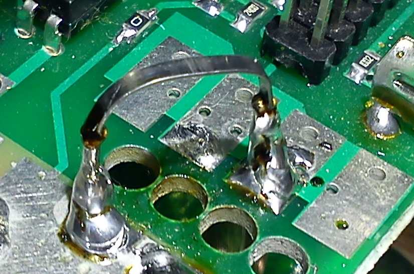

Делал через диоды, один вместо резистора с "0" на плате около 7812 и второй соответственно навесным монтажом на вход 7805-й. Всё хорошо...работает... только в момент отключения от сети ток потребления от АКБ около 60 миллиампер, если отключить ЖКИ, то 40мА. Это не критично на короткое время, но ночь или сутки многовато. В общем вернул всё как было, хотя можно было поставить тумблерок и если оччччень надо включать резерв....

ihor
Мушу спросить, временно пока поставил вместо выгоревших смдешных резисторов, шунт из ...э..э из чего-то когда-то выпаянный. Замерить нечем естественно :-(, но всё работает. Калибровка не понадобилась, все предыдущие показатели  совпадают по заряду  и разряду.
Вопрос : таки да-менять  на то шо было или работает и пусть работает?

Цифры на экране когда сгорели родные 0.05 Ом Х 2.
Практически через час впаял шунт и продолжил  КТЦ, цифры при заряде были такие же как и до инцидента. Токовые клещи показывают усредненно такие же цифры как и на экране. Отклонение есть наверно но не значительно...толком проверить нечем.
На конец нашел время и поменял шунт (на фотке выше) на 4 по 0.1 ОМ смд в параллель, аналогичных по размеру с ранее установленными 2 по 0.05 Ом. Разницы не увидел пока...
