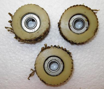

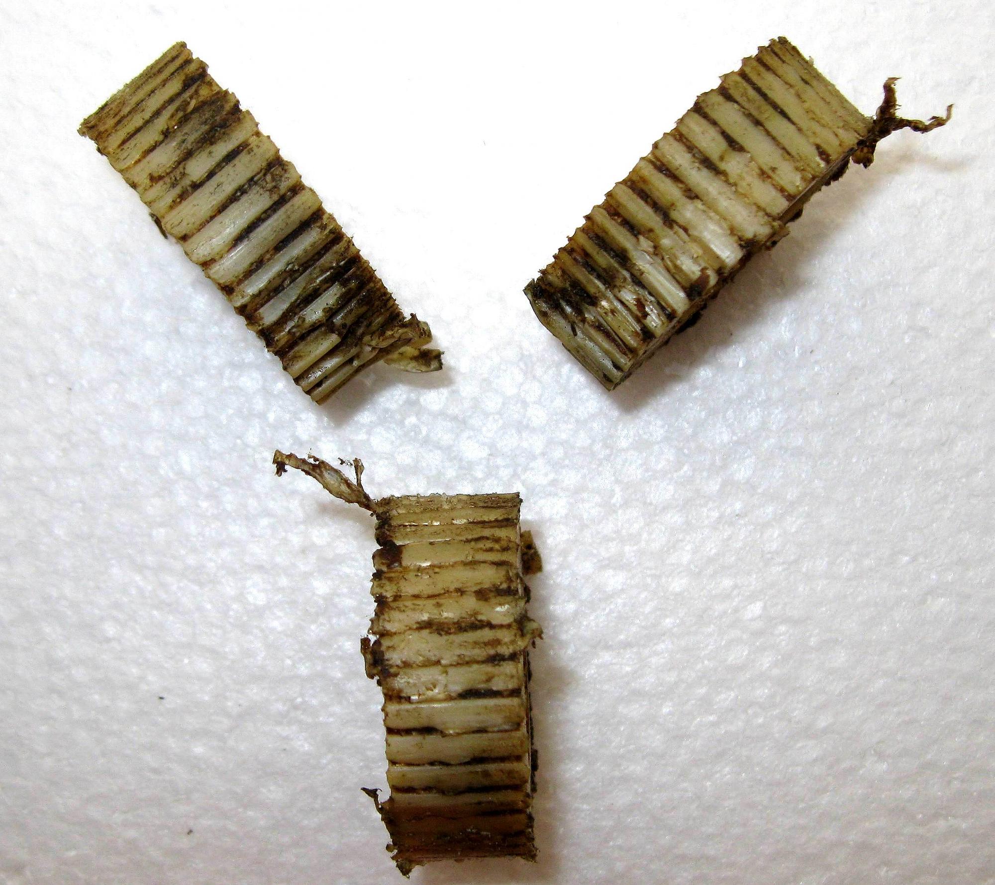

Для статистики отпишусь:
Полный привод Q128, контроллеры 36В 15А. Катаю только летом, аккуратно, не быкуя. Через 3.5 сезона (3000км) появился характерный шум в заднем моторе. Сразу подумал на шестерни и решил ждать, пока полностью срежет. Месяца не прошло, как сорвало все зубья. Поменял и всё отлично. Передний по звуку работает, как новый.
Вывод: Задний мотор имеет гораздо меньший ресурс по шестерням, чем передний.
https://youtu.be/_NhJjc0uMqo
[user]Агапит[/user], очень странная статистика.  %-)
Дело в том, что в 2-х моторной конфигурации, шестерни работают в очень щадящем режиме.
Особенно при наличии штатного контроллера, и такой бархатной эксплуатации, которую вы описали.
Так что дело не столько в передний/задний, сколько в конкретном моторе.
А вот почему конкретный мотор так мало продержался, это предмет особого, гораздо более сложного изучения.  :bn:
Агапит
Возможно, что и в конкретном. Но я так полагаю, что нагрузка на задний мотор таки больше. У переднего больше шансов шлифануть по дороге при перегрузе, а у заднего почти нет. Вот нагрузка его раньше и убивает...
Кстати, моторы покупались у одного продавца в один приём.
Ну может больше, на 5%.
Понятно, что при разгоне заднее нагружается (чуть) больше, чем переднее.
В любом случае, 3-4 сезона для вашего мотора, это оч. мало. :neg:
Кстати, чем-то смазывали, или все-время ездили на родной (заводской) смазке?
Агапит
На родной заводской, чем-то вроде литола оба мотора смазаны
Ну вот, лишние доказательство того, что родная смазка - неидеальна.
Чесслово, если исходить из указанных фактов, то другой причины не просматривается.  %-)
Может, конечно, нейлон бракованный...не знаю.
Я на своей зеленой смазке проехал уже больше 5 тыс (Q100 [b-b]48V20A!!![/b-b]), полет нормальный.
Правда я много педалирую, ....в этом смысле нам сравнивать ресурс МК, некорректно.  :ah:
